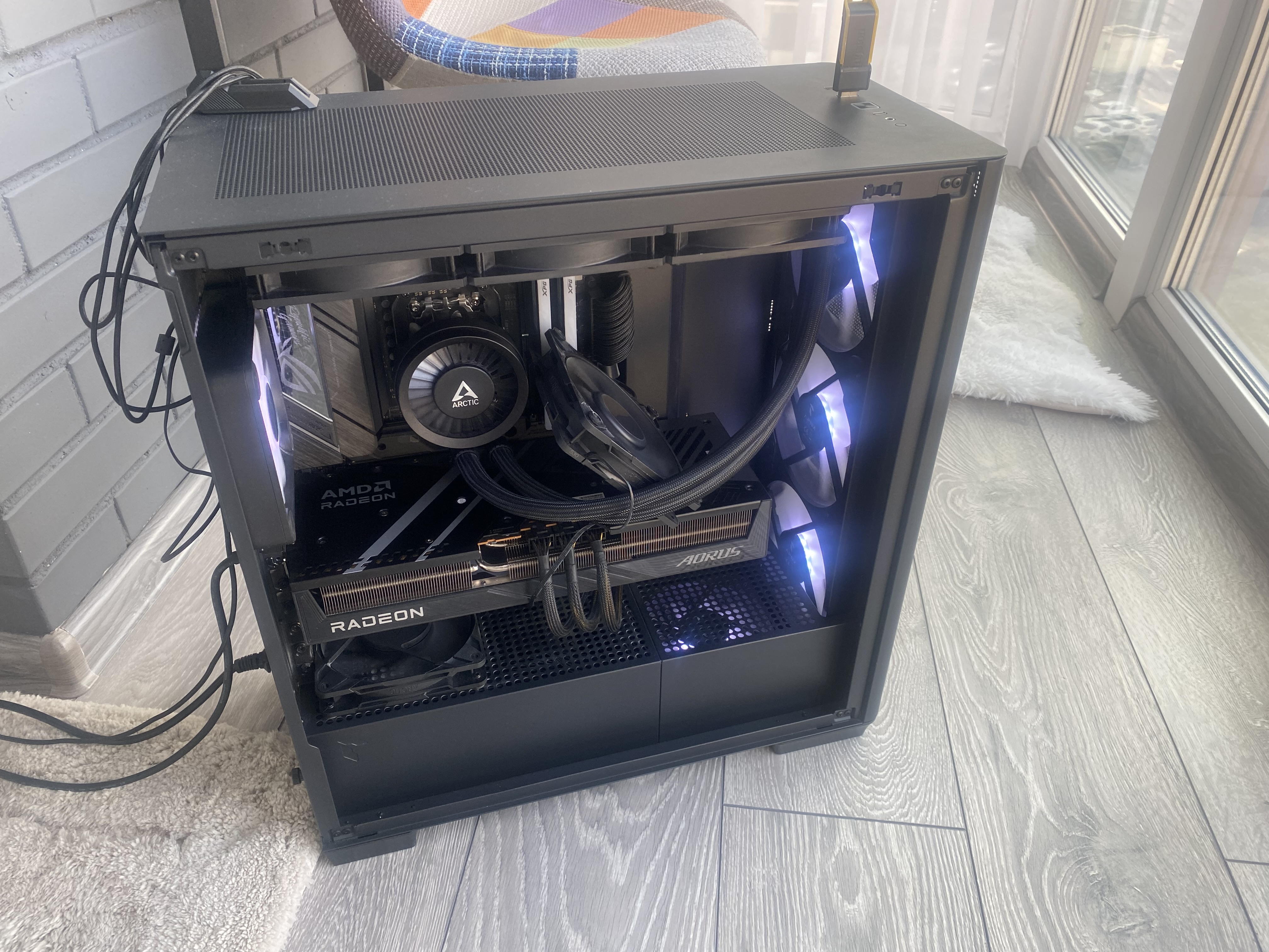

Sky Gravity писал(а):
Интересные показатели. И это с обычным охлаждением и использованием адреналинлифта?
Охлаждение "балкон", 13 градусов
IMG_7083.jpg [ 2.46 МБ | Просмотров: 255 ]
7700X / Arctic LF3 360 / ASUS Strix X670E-F / 32Gb XPG@8000CL34 / AORUS 9070XT / SilverStone DA1000R
Последний раз редактировалось RW 31.03.2026 10:44, всего редактировалось 3 раз(а).
Предупреждение
Регистрация: 13.07.2023
Фото: 20
Кхе-кхе, для рекордов балкон самое то, особенно зимой в минус 30 )))
Бесплатная помощь от нашего географического положения )))
А что делает вертушка на бекплейте? В чем ее смысл?
Регистрация: 02.10.2005
Откуда: SPb
Фото: 10
Бекплейт в районе кремния к концу теста на вскидку 60+ градусов
Регистрация: 02.09.2013
Откуда: МО
А то что у тебя "выхлопная" решетка частично закрыта этим вентилятором и частично горячий воздух этот вентилятор с нее тянет норм?
Откуда: SPb
Фото: 10
Там при +13С и 3500об\мин на видяхе оттуда практически холодный воздух дует, так что норм.
