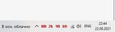

Приветствую снова кто прочитает и кто может объяснить
Установил Бернер чтобы смотреть за видеокартой в момент отвала, в браузере такая картина постоянно: *скрин*
первое - Загрузка ГП
второе - Загрузка контроллера памяти
третье - температура карты
четвертое - Загрузка памяти 5600МБ
Нормально ли это ? что в браузере почти вся память видюхи 6гб ?
ИЛИ я не туда смотрю??
