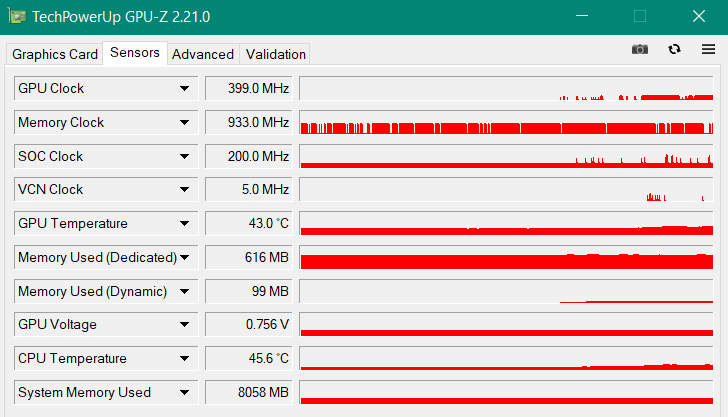

LSD25 писал(а):
Он перепутал одну букву,
Не перепутал. Хотя может GPU-Z решили гламурно обозначить слово eNcoder через звучание буквы N. Так обычно делают со словом eXtended - X и пр. Но я не энкодю, а оно грузится при просмотре видео.

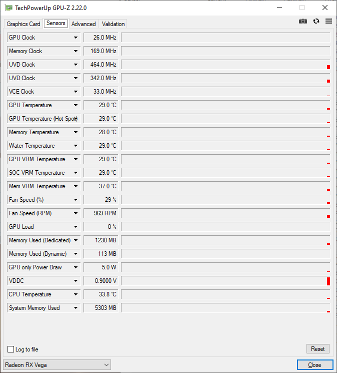

Зю
gpu-z-01.png [ 27.83 КБ | Просмотров: 879 ]
Но, выглядит интересно.. Тогда это, получается: https://en.wikipedia.org/wiki/Video_Core_Next
VCN - совокупность UVD и VCE.
Почему есть разница в отображении названия датчика - вот в чём вопрос возникает, если графические чипы одни и те же.
UPD: Хотя.. Наверное всё дело в биосе карты..)
5800X3D | MSI MEG B550 UNIFY | 2x32gb M391A4G43BB1-CWE (ECC) | XFX RX 9070 XT SWIFT
Да не, просто я с ходу не нашёл темы для Vega 10 и написал сюда)) Спасибо.
Правда, не понятно, почему SOC и Memory clock разные для APU.
Была картошка простая - стала золотая, были грибки простые - стали золотые, была рыбка простая - стала золотая. Еле процессоры спасли!
Регистрация: 16.01.2007
Фото: 23
Зю а, тогда ясно - все дело в APU..))
SOC и Memory разные не только для APU.
