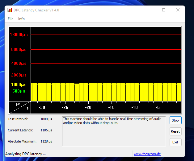

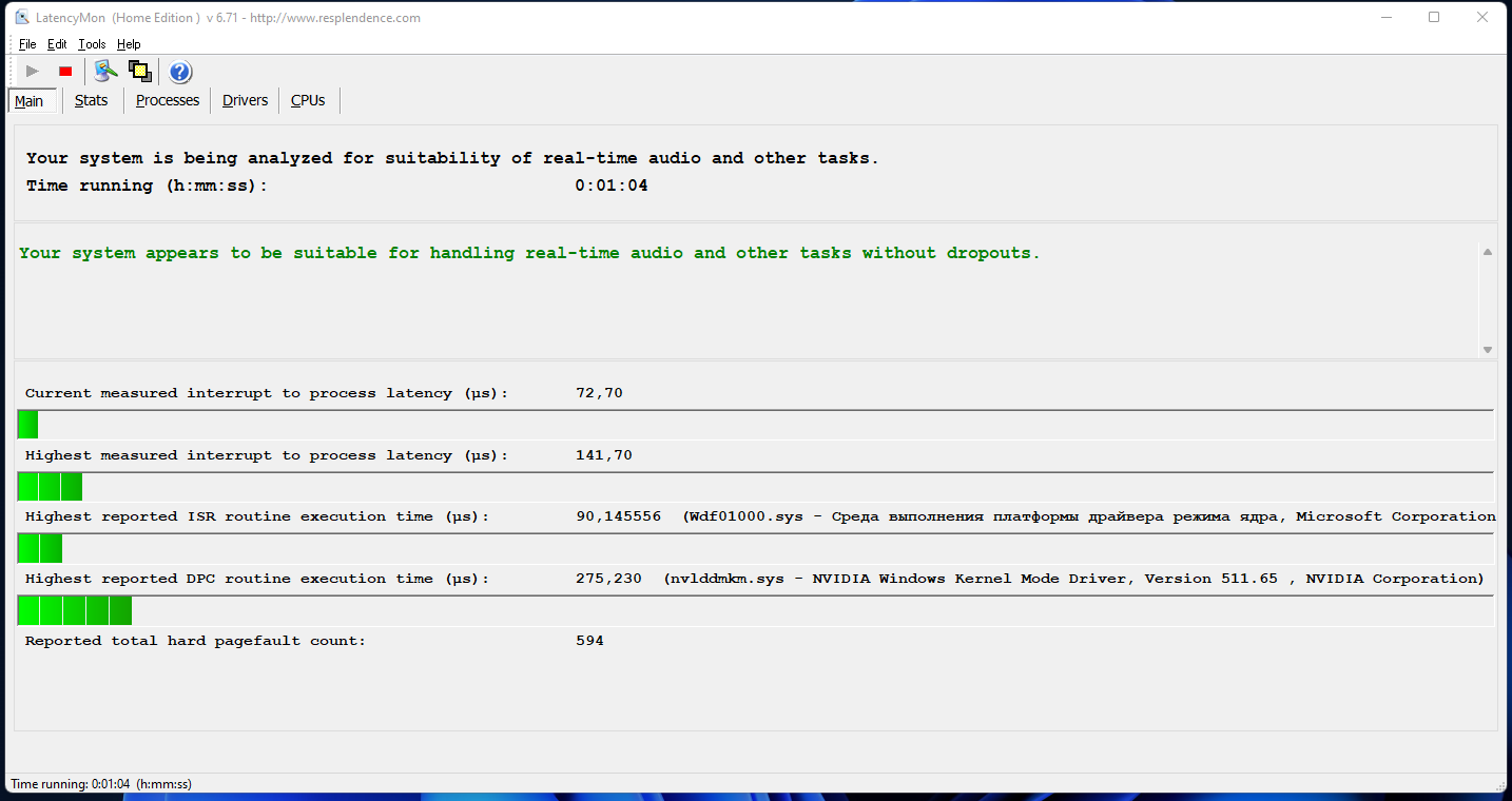

Всем привет!
Нуждаюсь в помощи с решением проблемы, которая не даёт покоя уже второй год.
Видеокарта: GeForce RTX 2080 SUPER GAMING OC 8G (rev. 1.0)
BIOS видеокарты: 90.04.7A.40.3B (F3)
Материнская плата: Asus Prime Z390-P
Процессор: Intel i9 9900k
ОЗУ: 4 х G.Skill DDR4-3600 16384MB PC4-28800
БП: be quiet! Straight Power 11 1000W
На протяжении всего использования карты наблюдаются короткие одиночные лаги курсора и интерфейса Windows, имеющие случайный характер. Особенно часто они возникают при запуске программ или тяжелых страниц в браузере. Вот пример:
Извините за видео с экрана, зачастую лаг тяжело воспроизвести, если есть какая-то сторонняя фоновая нагрузка (запись, стресс-тест)
Так же они могут возникать при открытии медиа в Telegram Desktop, монтаже и рендере в Adobe Premiere и Adobe After Effects, но там они имеют еще более рандомный характер и воспроизвести этот лаг намеренно очень проблематично. Лаг затрагивает только изображение на экранах, звук не прерывается.
Что странно - во всех проведенных стресс-тестах (FurMark, OCCT, 3DMark) и играх (GTA V, Cyperbank 2077, RDR2, Death Stranding, HL: Alyx) не наблюдается никаких фризов, аномальных просадок FPS или артефактов. Температура в "бублике" не поднимается выше 72-х градусов, на остальных компонентах температура тоже в норме. Видеокарта подключена двумя линиями питания. В разгоне и майнинге не была.

Duce H_K_ писал(а):
Стоит написать в Нвидию
Хах, уже :-)
Нвидия отправила в Гигабайт, Гигабайт отправил на...
Так же прогнал видеокарту MATS'ом - память чиста, как девочка
Duce H_K_ писал(а):
более глубоко кури тему DPC Latency на картах Nvidia
Сейчас займусь этим, спасибо!
Добавлено спустя 17 минут 11 секунд:
Хм... Провоцирование фриза никак не сказывается на показаниях LatencyMon и DPC Latency Checker. Очень-очень-очень странно.

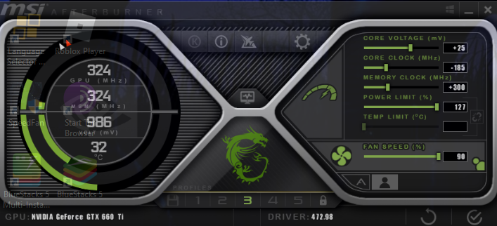

Здравствуйте всем кто сможет помочь, есть карта gtx 660 Ti gainward phantom, основная проблема заключается в том. Что карточка может произвольно при запуске игры, на определённом моменте вырубить на 5-10 секунд монитор и при этом вылетает игра+слетают выбранные профили в msi afterburner(карта не разогнана, просто на момент игры, выставляю в 90% кулера на видеокарте, иначе они не включаются просто напросто) :bandhead:
Проблема замечена сразу при старте, в игре Satisfactory, при игре в Rust, все зависит от типа игровой карты в самой игре(на barren без вылетов играется, на протяжении 8 часов подряд без остановки работает и не вылетает) :-(
Также при fur mark`e вылеты замечались после 20-30 минут теста, в hd и full hd, вылетает просто сам fur mark, температура выше 70 градусов не грелась. OCCT на память и саму нагрузку на карту, проходит час без проблем. Если кто-то может помочь, пожалуйста помогите народ. Ниже скриншот из программ, с моделью карты и т.д

tolya21 писал(а):
Может отвал?
Нет не отвал, вообще-бы все игры не запускала-бы, спокойно в расте 8 часов без выключения игры провел. Уже с появлением проблемы.
Лазил и подбирал настройки афтебернера сегодня, в итоге помогло снижение частоты ядра гпу до 915 частоты. Ниже на скриншоте настройки, вдруг кому пригодятся, если такая же проблема будет на подобной серии карт 🙂
Комментарий к файлу: Скриншот настройки профиля в MSI Afterburner
Screenshot_10.png [ 253.77 КБ | Просмотров: 1459 ]
