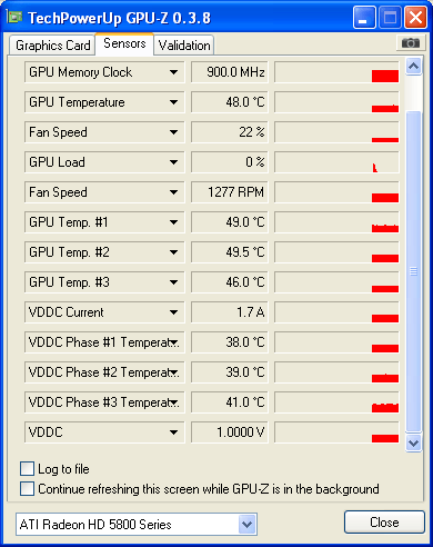

Уже 3 дня кумарюсь, и не могу прошивать биос в моей ХД 5850 от ХИС. Карта референс.
Взял биос от асуса, разлоченный. Прошился. Даже частоты разогнал, и в биос прошил. Но если прошивать с измененим частот, то карта берёт какието непонятные частоты 400/900.
И в 2Д и в 3Д одинаковые. Артефактов нет.
Вроде делал всё как написанно.
Скачал РБЕ 124, скачал последний атифлэш.
В РБЕ на вкладке ГПУ Регистерс, на 0х17 в место 1.0875 ставлю 1.125 (руками) (Как я понимаю там 1 ТОЧКА 125, а не 1 ЗАПЯТАЯ 125, да?) Нажимаю ОК.
Потом на Коре Клок Инфо 00 ставлю на ГПУ 900МГц, на память 1225, и Волтаж 1.125 ( 1 ТОЧКА 125)
Сохраняю, прошиваю. Всеравно, карта 400/900, а ГПУ-З показывает хрень!!!
Помогите пожалуйста!!! Что не так делаю ???

Я точно так же мучился, писал об этом несколько страниц назад. В итоге взял биос от 5870 и все работает как часы.

1. Я минифак писал так чтобы любой .... его понял.
Видимо есть всётаки люди которым это не дано, и Вы один из них.
Может таки подумаете, и не будете ничего больше записывать и изменять? перешьёте себе спокойно БИОС от 5870, а потом профилями в одной из двух программ?
Блин вот я не могу понять ГДЕ и ЧТО ты читал, и главное ЧЕМ???
ПОКАЖИ МНЕ скриншот где написано что нужно менять напряжение в 0х17 !!!.
А я бы тебе на месте РБЕ не просто 400/900 выставил, а карточку спалил, да так чтобы по гарантии не поменяли, тогда бы ты начал ДУМАТЬ перед тем как чтото делать!
Иди читай. там всё чётко написано!

для таких как вы, в картинках всё расписано было...
не сделать... нужно было быть ... как минимум невнимательным.
Посмотри что в красных овалах ??? правильно - это ОДИНАКОВЫЕ числа, скажи, ведь предупреждали тебя - что не надо ничего менять в Clock Info 04 ??? правильно - предупреждали...
Кстати, это ОРИГИНАЛЬНЫЙ БИОС от 5870. в 5850 тоже самое с 1000...

Вот блин, хорошо что все хорошо закончилось. :oops:
Однако спасибо за терпение Allex :beer:
Впредь постараюсь быть внимательнее.

Какая критика??? НУ скажи мне пожалуйста, ты что завтра своим родителям полезешь удалять АППЕНДИЦИТ ??? прочитаешь что нужно нож(скальпель) в правой руке держать и вперёд - на удаление, только только резать их будешь со спины, ты ж про спину чтото там читал, но не придал значения что их на спину нужно ЛОЖИТЬ?
В общем рано тебе ещё шить БИОСы и тем более их редактировать.
Не знаю кто тебе что нарассказывал про БИОС от 5870, но.... в твоеём, именно в ТВОЁМ случае - и проще и правильнее зашить БИОС именно от Асус 5870...
Кстати, тоесть ты тут подумал и решил что те 1,25 Вольта и 950 Мегагерц по Чипу, что ты решил зашить.... СЛАБЕЕ будут греть карту??? Да это напряжения и частоты для СЖО а не для воздуха!!! :lol:
Короче. Шей БИОС 5870 и не выделывайся. 850/1200 - тебе хватит за глаза, дальше ты разницы скорее не заметишь, но проблем будет море...
И никаких больше разгонов, поверь, тебе ещё рано, сначала надо научиться делать скриншоты... :haha:

блин, да научись читать уже!!!
У него мало того что БИОС не родной, у него ещё и карточка ДРУГАЯ!!!
И напряжение у него ИЗНАЧАЛЬНО ВЫШЕ, минимум 1,1625 (ну может если ему повезло1,125)

для начала - ТЯЖЁЛЫЙ режим имеет такие настройки...
D Fanth,ehytht - нет галочки контроль напряжения.
А то что у вас - совсем не тяжёлый, го читать ФАКи...
Во вторых искать в профиле информацию - это как минимум утомительно...
в Третьих - не видно температур ни ГПУ(ГПУ1,ГПУ2,ГПУ3, ни силовиков, ни напряжение)
Кто людям помогает, тот тратит время зря!
Хорошими делами прославиться нельзя!
Регистрация: 17.07.2008
Столкнулся с проблемой на 5870 от гигабайта и драйвере 10.1 , не выключается монитор во время отсутствия работы на компе, то есть не входит в энергосберегающий режим а тупо просто включает черный экран вместо рабочего стола, кто сталкивался подскажите как решить ?
Регистрация: 08.04.2003
С новым Фурмарком - тяжёлый режим.
И то что у вас, мало того что просто мало времени - видео не прогрелось, так ещё и греется в три раза слабее...
:insane:
