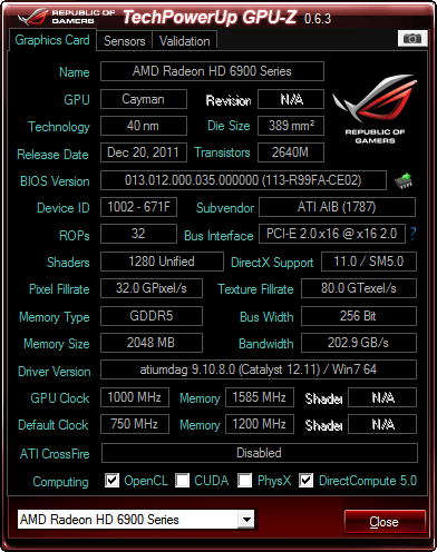

вообщем установил новый MSI Afterburner 2.3.0, и в него не надо не какие файлы добавлять, отлично работает и лимиту у меня открылись немеренные, до этого максимум регулировалось до 975/1560, а теперь поэксперементировал и взял 990/1585: в полне не плохо. потом поэксперементирую еще, может еще больше возьму. не плохой видно экземпляр попался карты.

вообщем взял 1ГГц по чипу и 1585 Мгц по памяти, 1600Мгц по памяти уже нестабильность экран дергаться начинает и фурмарк вылетает, а так неплохо, единственное в играх дальше 990 Мгц по ядру прирост мало заметен.
http://gpuz.techpowerup.com/12/11/21/2q7.png

вольтаж 1.17025 вроде или 1.1725. темпа после 15 минут фурмарка 73-74 градуса. виграх держится 59. а на счет деградации памяти я что то неслышал. насчет ядер да слышал. но это происходит при повышанном вольтаже, а на память я вольтаж не поднимал.

я его правил и прошивал, хотя утилиты показывают как и было 1.160. но при стоке по чипу максимум у меня гналась до 940. вообщем твин турбо неплохо справляется, хотя всетаки надо поменять на нем вентиляторы, думаю потом 2-ве 120-ки поставить. у меня еще на против видяхи стоят 2ХTR TY-140.
Регистрация: 08.02.2011
просто гпу з всегда показывает 1.16. если у тебя при 1,17... берет косарик это очень круто! удачный чип. мне надо для такого 1,22в тогда и 1020 держит правда бублик не ганяю а в играх все ок но темп. около 75гр. при среднем шуме.на постоянку сделал в атт тулзе профиль 900/1400 при 1,088 пока хватает)
Регистрация: 01.11.2012
ну у меня 1010-1020 в играх держит но в бублике вылетает. так же и память 1600-1620 берет но начинает экран дергаться и иногда экран 1/4 переезжает в другой угол, хотя дрова тоже не идеальны. но 1000/1585 стабильно. у меня на постоянку профиль 975/1560
как у мси автобанера максимум можно. триикс мне утилита особо не нравится, поэтому пользуюсь Мси-шной утилитой.
память тоже пробовал больше 1640 начинает артифачить.короче повезло с карточками.30% разгона считается просто отличным результатом.у меня 975/1560 тоже при стоковом вольтаже держит без проблем.
недавно чистил видяху и заметил какое неудобное крепление оказывается у AC twin turbo2, и неудобно кабели отключать. значит почистил поставил и в играх темпа темпа 74 (хотя до этого была 56-59) я офигел. достал 2 болтика подтинул на пол миллиметра и поставил темпа пришла в норму. это конечно вообще болтики разбалтываются и их надо постоянно подкручивать. а снть видяху и незадев радиатор просто невозможно кабели вообще сложно снимать.
