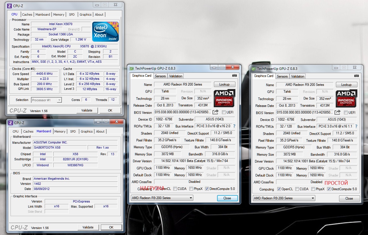

а у меня так в простое пишет 1.1 х16 , а в нагрузке 2.0 х 16 , мать у меня не умеет PCIeX 3.0 держать , карта работает во втором слоте
GPU-Z.jpg [ 385.21 КБ | Просмотров: 1680 ]
