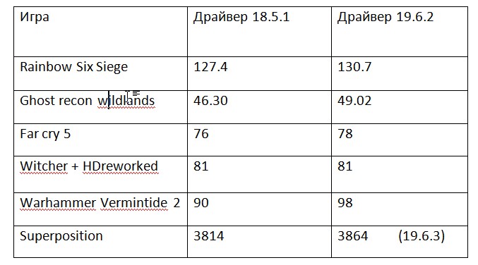

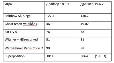

В последнее время популярна новость о снижении производительности у видеокарт от нвидиа предыдущего поколения после обновления драйверов.
Стало интересно как версия драйвера влияет на работу ускорителей от амд. Решил провести тесты с прошлогодними и последними версиями на системе с установленной вега пульс.
Игры выбрал из тех что есть в библиотеке и которые были выпущены раньше мая 2018 года и обновляются до сегодняшнего дня (кроме FC5).
W10 - 1809,e5-1650 sandy, ddr3 1333, vega pulse, ОС на ссд, игры на ST Barracuda 7200rpm.
Все комплектующие работали без разгона на стоковых частотах в т.ч. и видеокарта (профиль сбалансированный по умолчанию)
Разрешение 1920×1080 в полноэкранном режиме, в играх все настройки на максимуме, выключены все синхронизации и ограничения лимита кадров.
В играх со встроенным бенчмарком прогонял тест 3 раза, выбран лучший результат, в ведьмак и вархаммер "крутился" персонажем в одних игровых зонах, в superposition - 1080p extreme по 2 раза выбраны вторые результаты. Полученные фпс и баллы в таблице.
Использовались драйвера версии 18.5.1 от мая 2018 и 19.6.2 июнь 2019 (19.6.3 superposition)
Получается небольшой плюс в пару процентов, а может просто погрешность.. но почему-то почти везде в большую сторону.
