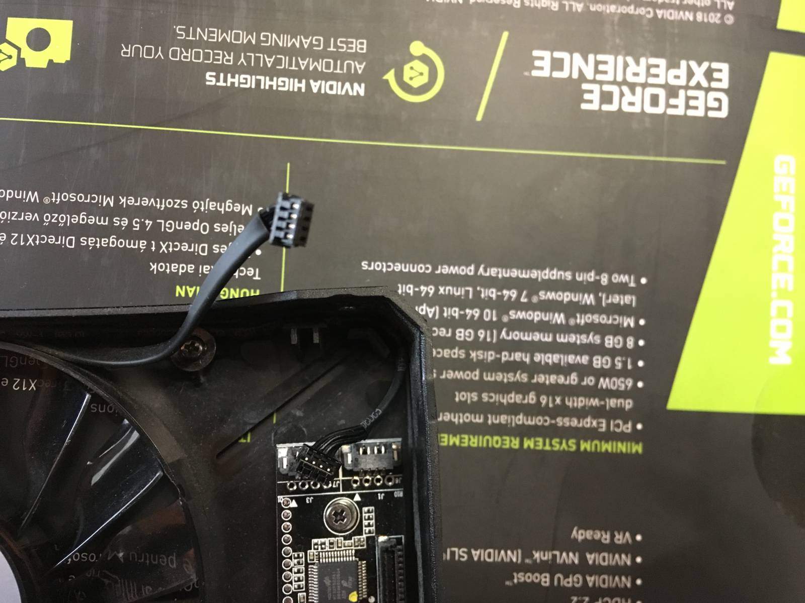

Dedroid
Там на видеокарте обычный mini 4 PIN?
Думаю систему из http://www.coolera.ru/tovar.php?tovar=1 ... 1286400001 + http://www.coolera.ru/tovar.php?tovar=1 ... 0358100006 намутить.
К радиатору стяжками крепил?

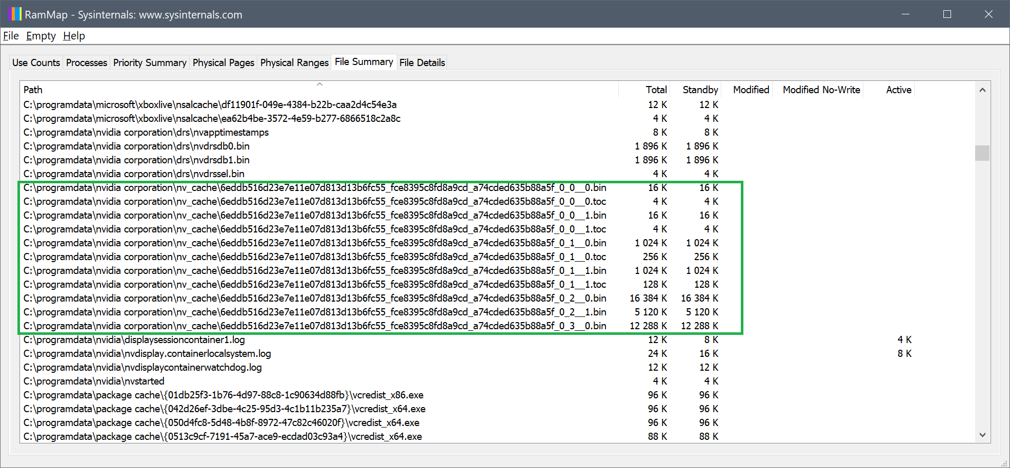

Aktay писал(а):
Желательно с тестами кэширования on/off и с перенесённым NV_cache на ramdisk (наверняка же можно перенести )
Не нужен RAM-диск на любой ОС старше семёрки. Есть некоторые специфические задачи, где он может понадобится, но игры сюда точно не входят. Винда и так почти всё, что используется в процессе работы винды, кэширует в память. И папка с кэшем шейдеров NVidia не исключение:

крепил да маленькими стяжками к стандартным отверстиям на радиаторе, на счет mini 4 pin не уверен но разъем похож на тот что у видеокарты, чуть позднее скину фотку разъемов у самой видюхи и добавлю тут
В курсе
Не в курсе. Тогда одним вопросом меньше :beer:

Dedroid а потребление вентилей контроллер видяхи потянет?тем более раз их у вас 3 , то либо надо вешать 3 на 1 разъем или 2-1 и 1-1
потянет у MSI duke тоже 3 вентилятора, а контроллер стоит тот же что и у моей карты и подключены они там 2-1 и 1-1
у штатных куллеров 12в 0.35а, которые поставил 12в 0.16а так что еще даже запас есть :-)

Dedroid
Там 2 разъема подключения, я правильно понимаю?

да два разъема

А дальше, к самой плате видеокарты, как подключено? Ничего там больше нет, кроме этой мини платы? Цель - запитать три сторонних вертушки от штатной схемы видеокарты. Пока план такой: снимаем плату подключения с штатной системы охлаждения:
Штатнве вентиляторы подключаются на два mini PWM.jpg [ 163.55 КБ | Просмотров: 1241 ]
две сторонние вертушки (92х92мм) подключаем к плате параллельно, через переходник 2xPWM -> mini PWM, а одну вертушку цепляем через переходник PWM -> mini PWM. Если не сложно, сфоткай пожалуйста маркировку штаных вентиляторов.

А дальше, к самой плате видеокарты, как подключено? Ничего там больше нет, кроме этой мини платы? Допустим, цель - запитать три сторонних вертушки от штатной схемы видеокарты, значит снимаем плату с штатной системы охлаждения:
все верно снимаем маленькую платку и цепляем к видюхе, а уже от нее через переходник к своим вентиляторам,
да все так
