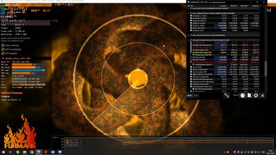

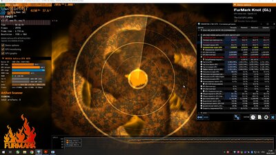

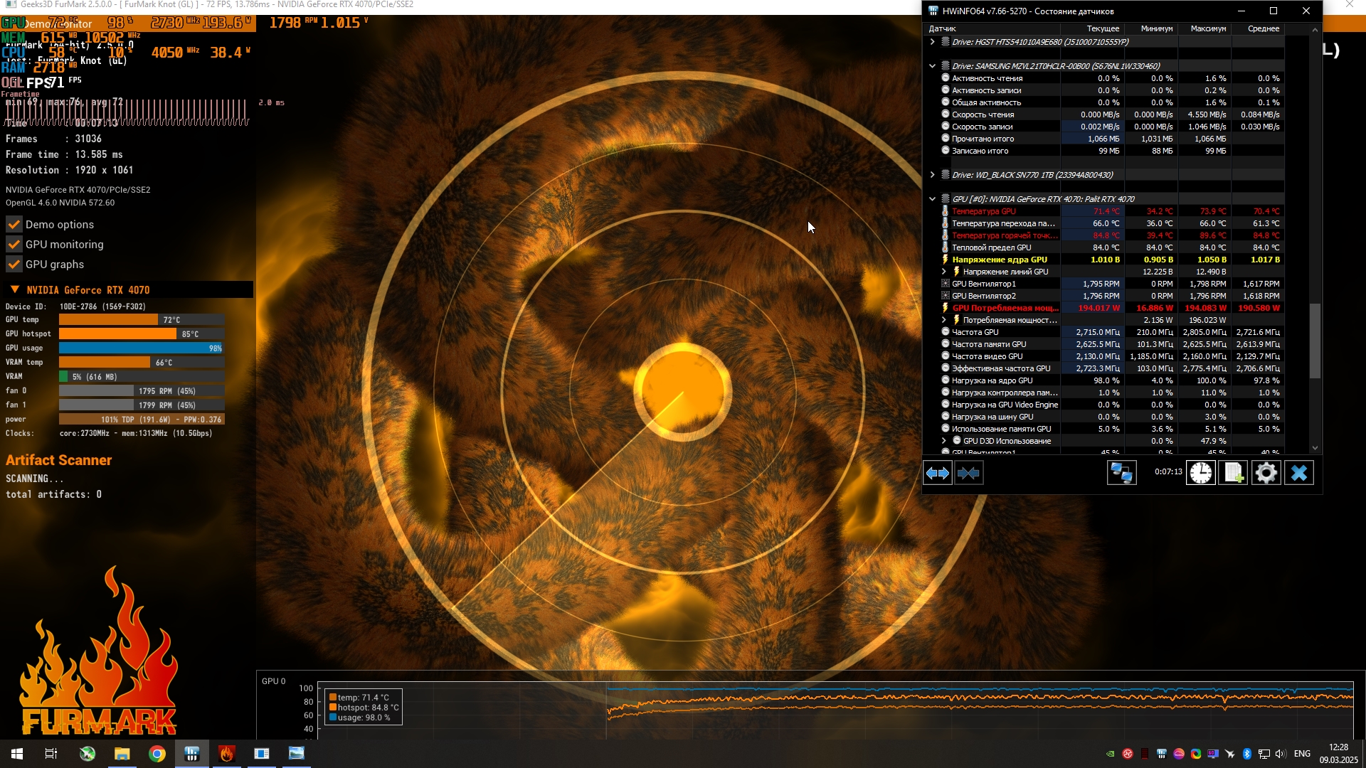

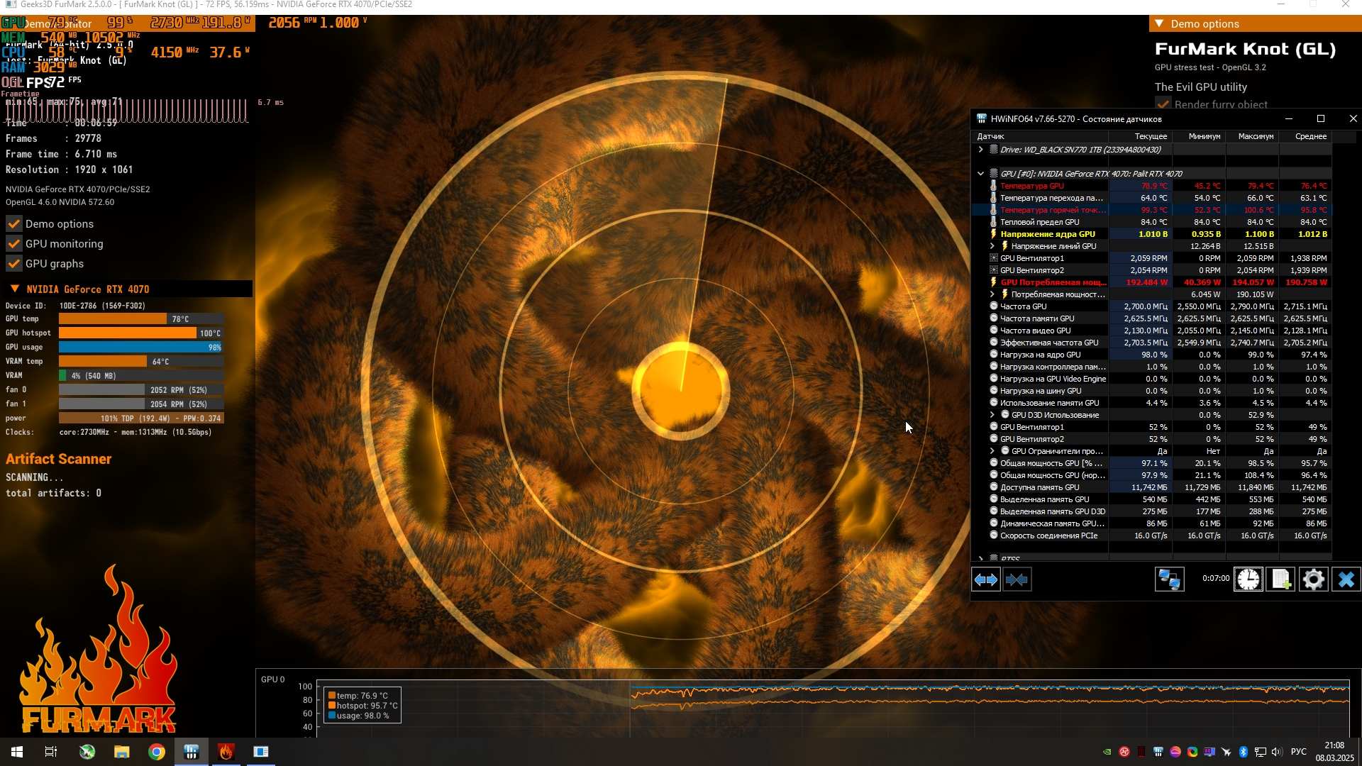

На тему замены родной термопасты видеокарты RTX 4070 palit dual os на фазовой переход (заменил неделю назад), карте где то 1.5 года. В стоке hot spot в fur mark (7 мин) доходил до 101 градусов, (в играх таких температур не было, но дельта была 20 градусов), в режиме 2730mhz \950v hot spot в том же furmark был 90.6гр. После замены же honeywell ptm7950 сразу провел те же тесты: в стоке Hot spot стал 91 и вентиляторы на 200 оборотов меньше, в 2730\950v - 83 градусов.
СТОК ДО

Сток после замены

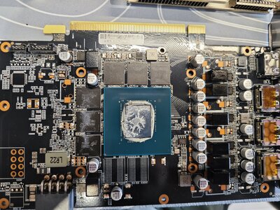

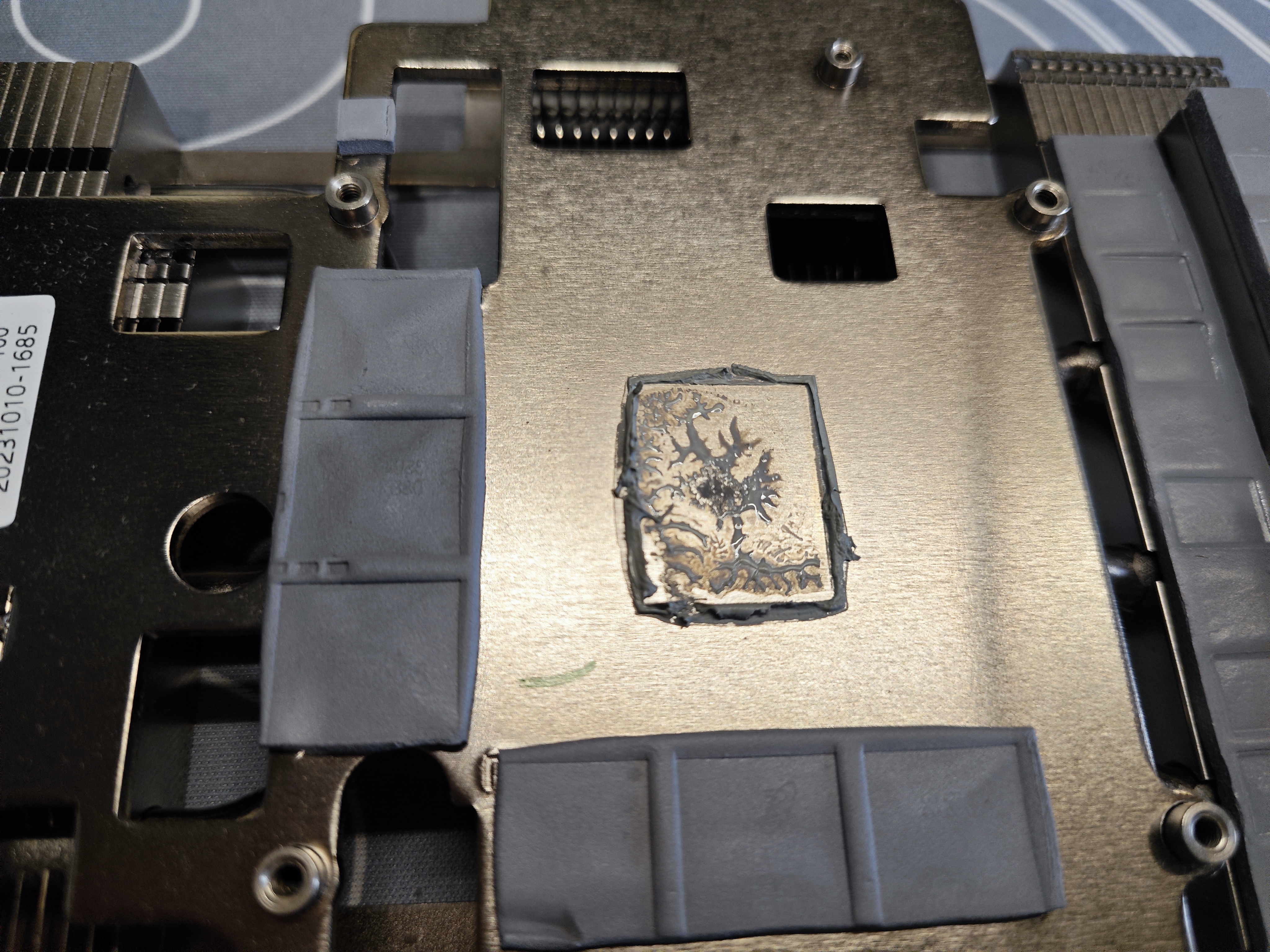

По фото будет понятно почему был такой hot spot (сама термопаста была не затвердевшая)
