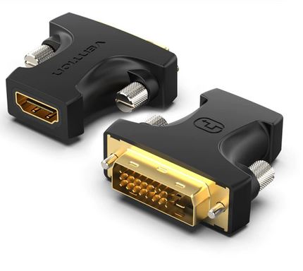

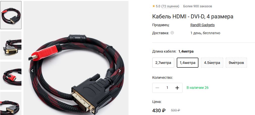

mol61 Понял спасибо. Значит такой
кабель
кабель.JPG [ 59.62 КБ | Просмотров: 1724 ]
кабель подойдет. Разницы я думаю никакой между кабелем или маленьким переходником.
переходник
кабель2.JPG [ 25.17 КБ | Просмотров: 1724 ]
На первое время хватит, а через пару месяцев возьму другой монитор.
