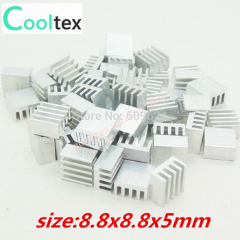

Всем привет. решил поделиться информацией о устранении артефактов при заводских настройках R9280X-DC2T-3GD5 1070\6400 1.2v.
Выше в ветке вылеживали ролик как прикалхозить радиаторы на память для охлаждения. Посмотрев данный ролик задался вопросам какого размера и величины влезут радиаторы туда. Спросил у автора тот ничего не ответил. Заказал себе на всякий случай 8.8 x 8.8 x 5 мм 50 шт
50-шт-из-экструдированного-алюминиевого-радиатора-8-8-x-8-8-x-5-мм-чип-VGA.jpg_350x350.jpg
50-шт-из-экструдированного-алюминиевого-радиатора-8-8-x-8-8-x-5-мм-чип-VGA.jpg_350x350.jpg [ 40.84 КБ | Просмотров: 1939 ]
. Думал подойдут. Прошла неделя. Руки зачесались и я разобрал карточку не дождавшись радиаторов. Методом проб выявил что расстояние от оперы до радиатора 3.5-4 мм (или 4 слоя силиконовой прокладки, радиатор прижимается плотно оставляя следы ребер).
Начал искать под руками чтобы вписывались в 3-3,5 мм с прокладкой.
Ничего подходящего под описание радиаторов я не нашел. Разочаровался и думал уже собирать карту обратно и ждать радиаторы чтобы потом их спилить до нужного размера.
Но перед сбором решил вынести мусор который скопился после сборки компьютера знакомому и блин только русскому человеку думаю придет в голову использовать эти элементы. Отрыл в мусоре 3 пластины от задних стенок слотов расширения )))
Аккурат 1 мм ))
Примерил. Блин влитые как от нее по заводу положенные )
Первый опыт был такой. Проложил прокладки на каждый чип. на верх положил пластины. Одна целая влезла на верхние чипы. А на боковые пришлось обрезать. На пластины по краям положил по 2 половинки (2мм) еще прокладки дабы прижать ее вдруг отвалиться ))
Термопасты у нас толковой не купить так что решено было мазать проверенной КПД-8 .
Собрал, включил. Завелась. Включил тесты (Ведьмак, ГТА 3,Ванхелсинга 3 ну и тесты 3D марка на пару кругов для разогрева.)
Появились мелкие артефакты, причиной было низкое напряжение 1,19в при 1100 по ядку))
Поставил на заводские 1070\6400 1.2v. Обратно прогнал. Не сразу но снова проявились.
Разочаровался, решил убрать этот колхоз. Разобрал и заметил что планки чуток кривоватые и прикасаются не на все 100%.
Плюнул пашет за ножницами по металлу. Снял всю эту Х и переделал.
Порезал пластины по размеру чипа , проверил что ровные. Не стал городить бутерброда проклал ряд прокладок на них проложил по пластинке метала плотно прижав сие чудо мысли. Собрал, запустил и о чудо. От артефактов и след простыл.
На всякий случай запустил Бателфилд в которой у меня всегда проявлялись артефакты, Трине последнею которая хорошо греет видюху и тоже артефакты очень проявлялись. Ни одного подозрения на них.
И как на зло через неделю пришли радиаторы )) вот думаю дубль 3 буде т или нет))
Система работает на данном колхозе уже 2 недели артефакты ни разу не выявлены. Рабочая температура ядра в пике нагрузки 64-66 градусов. При комнатной 24-27. Охлаждение состоит из 2х дополнительных колеров 140мм. Стенд закрытый.
поздравляю конечно, но пластины от задних стенок слотов расширения - они же стальные! понятно что лучше чем ничего, но не серьезно. туда алюминий нужен или медь.
Регистрация: 03.03.2014
Да согласен. Скорее всего поменяю колхоз на радиаторы что пришли, только нужно 3мм спиливать чтоб были в пору. А то 5+1 мм не влезут.
Регистрация: 18.09.2010
Откуда: Вологда
Фото: 12
вот это правильно! :-) только если все равно пилить то зачем оставлять термопрокладки - лучше пилить так чтобы мазать термопастой!
и кстати - недавно экспериментировал в рамках этой технологии http://people.overclockers.ru/Darts/181 ... ermokleya/ с термоклеем (радиал) и выяснил что при смешивании его с термопастой (кпт-8) 1:1 полученный продукт получается мягким почти как термопрокладки, хорошо держится на поверхности (алюминиевой) и при этом удаляется без значительных усилий в отличие отличие от оригинального клея.
