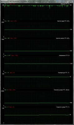

Int64
Вот мои результаты на Gigabyte RX 470 G1 Gaming 4G после 30-ти минут FurMark'a.
Комментарий к файлу: Radeon™ RX 470 G1 Gaming 4G
FurMark 30 min
Gigabyte RX470 FurMark 30min temperature.jpg [ 115.64 КБ | Просмотров: 1607 ]
Если кратко, то стабильные 1230/1650Mhz при 1.043В
Температура 79-81С при 1900-2000RPM, что вполне тихо.
Так что СО на уровне.

Регистрация: 10.06.2011
А какое при этом максимальное напряжение на vrm в hwinfo?

Регистрация: 26.08.2010
Фото: 5
anta777
GPU VRM Voltage Out (VOUT/VID) Max = 1.072
Подняло на 29 мВ, у меня при частоте чипа 1200 поднимает на 14 мВ, а 1185 всего на 1 мВ.
Что-то амд начудила со своими полярисами.
