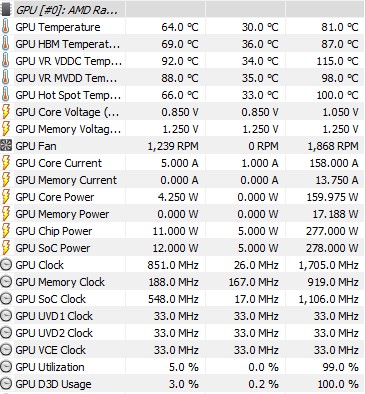

Регистрация: 01.01.2007
Откуда: Санкт-Петербург
Прогнал стресс тест firestrike extrime. Сделан даунвольт. Вот какие показатели по температурам. Это при снятой боковой стенке корпуса. Карта брак?
Аннотация 2019-07-07 152234.jpg [ 72.78 КБ | Просмотров: 765 ]
AMD Ryzen 7 9800X3D
MSI B650 Tomahawk
2x24Gb KingBank@6000 CL30
Palit RTX 5090 GameRock OC
ARCTIC LF III-420
PCCooler YS1200
Phanteks P600S
Gigabyte MO32U

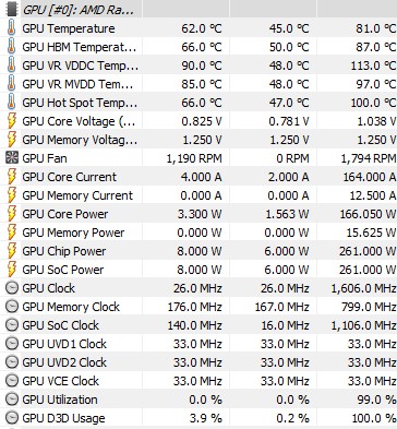

stiffmaster Странная карта, 280 ватт при 1.05В и температуры за 100 градусов. Это как вообще?
А вот при стоковых настройках. Также периодически весь экран становится розового цвета (при загрузке системы, при переустановке драйвера, при переключении изображения с одного дисплея на другой и т.д.)
Какие должны быть нормальные температуры у Strix?
Наверное надо сдавать ее по гарантии.
сток.jpg [ 74.81 КБ | Просмотров: 740 ]
