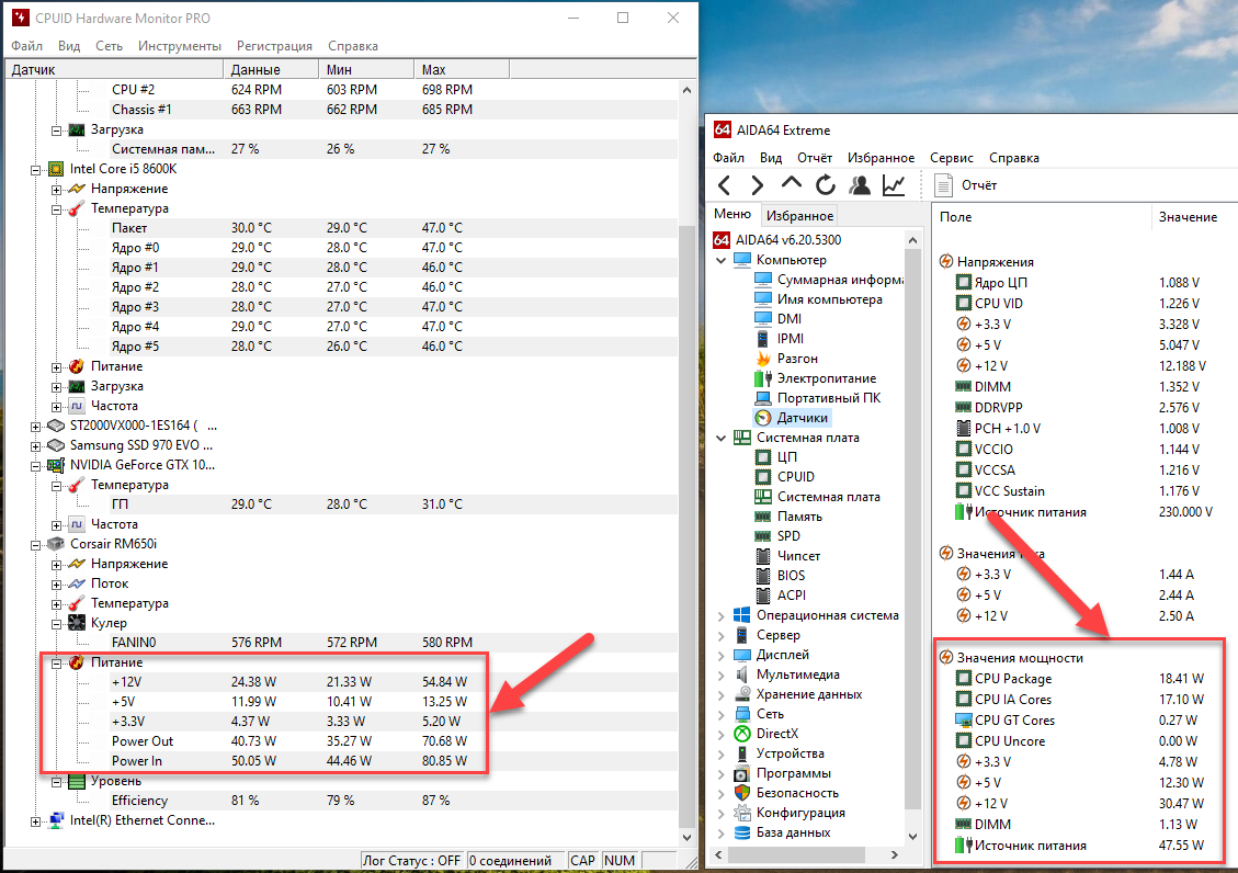

Nazarov777 писал(а):
Мультиметра у меня увы нет.
Такая штука нужна - https://vyboroved.ru/reyting/1934-luchs ... metry.html. Может есть у кого взять на время.
Ну еще как вариант, под стресс тестом посмотреть так, если эти значения там будут конечно
Снимок.PNG [ 226.87 КБ | Просмотров: 523 ]
У меня профильная система без видео карты потребляет 150 Вт (все в разгоне).

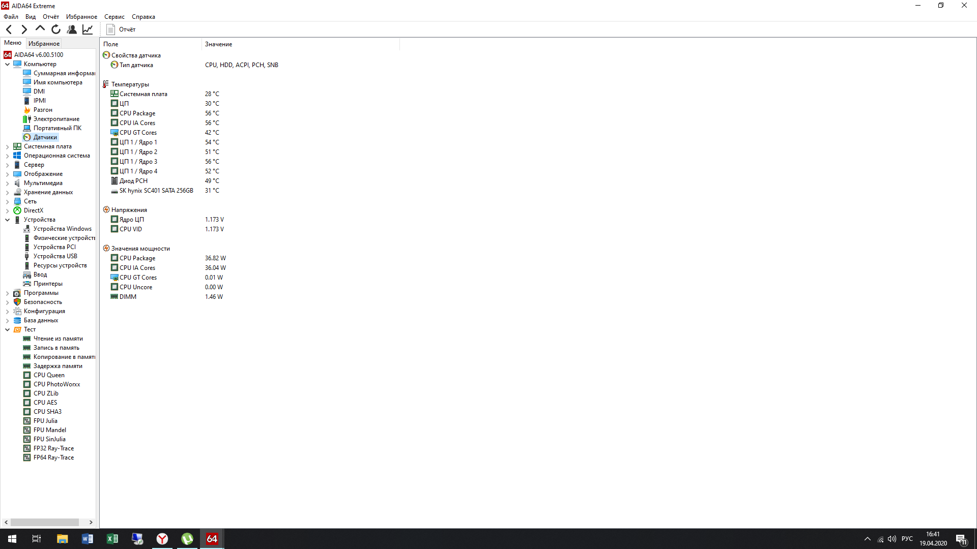

Вложение Снимок.PNG больше недоступно
У меня профильная система без видео карты потребляет 150 Вт (все в разгоне).[/quote]
Вот у меня под нагрузкой.
2020-04-19_164413.png [ 105.27 КБ | Просмотров: 519 ]
