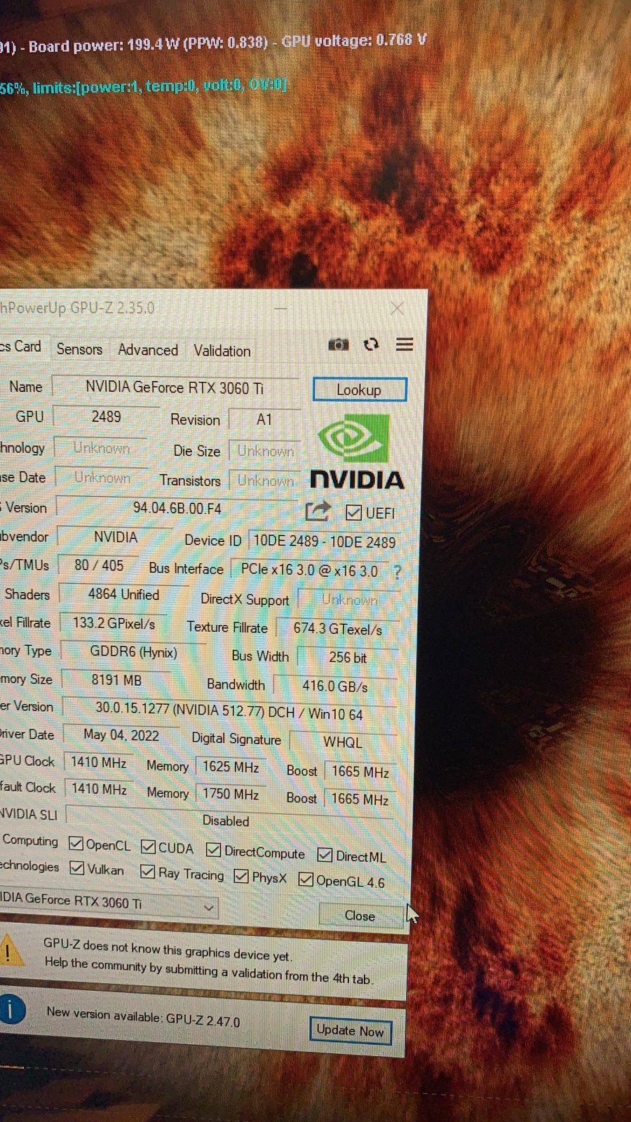

Всем привет!
Товарищ скинул скриншот gpu-z карточки 3060 ti, немного смутило в поле GPU значение 2489, там должно быть ga104\106 подскажите, с чем это может быть связано?
WhatsApp Image 2022-07-22 at 18.54.51.jpeg [ 372.35 КБ | Просмотров: 3370 ]
кое кто не умеет обновлять версию gpu-z
там же написано прога не знает ,что это за карта лол
Ryzen 5 5600X 4700МГц All core 1.21V

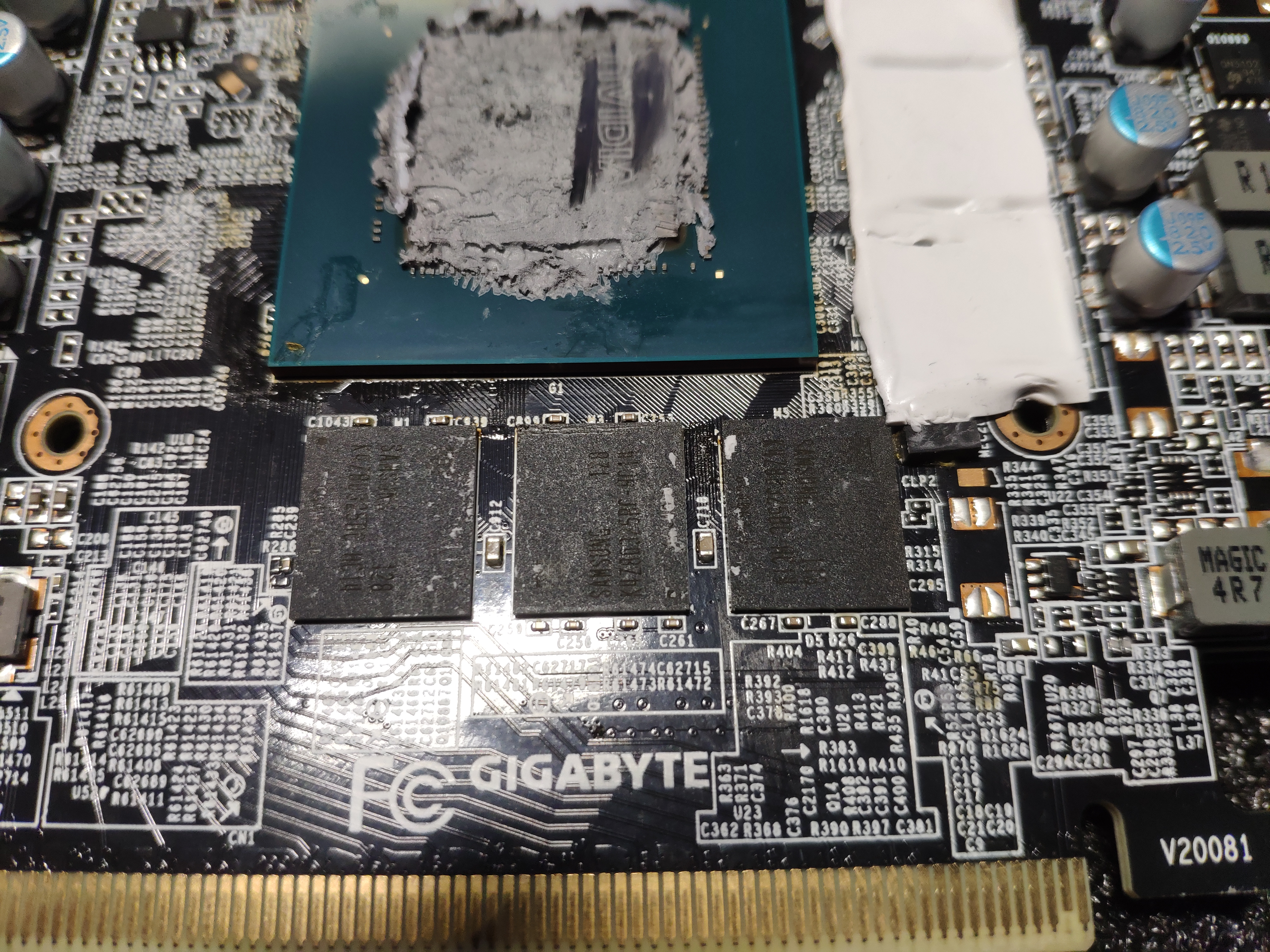

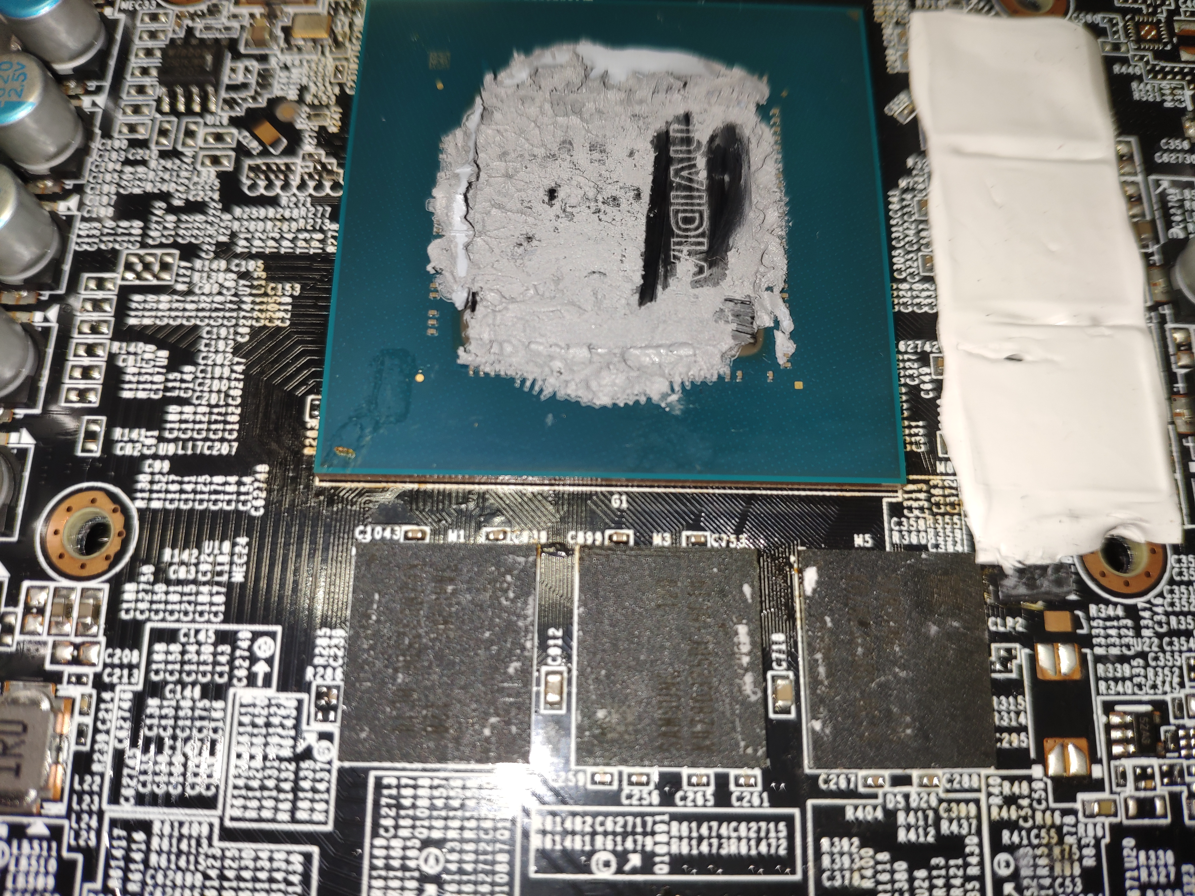

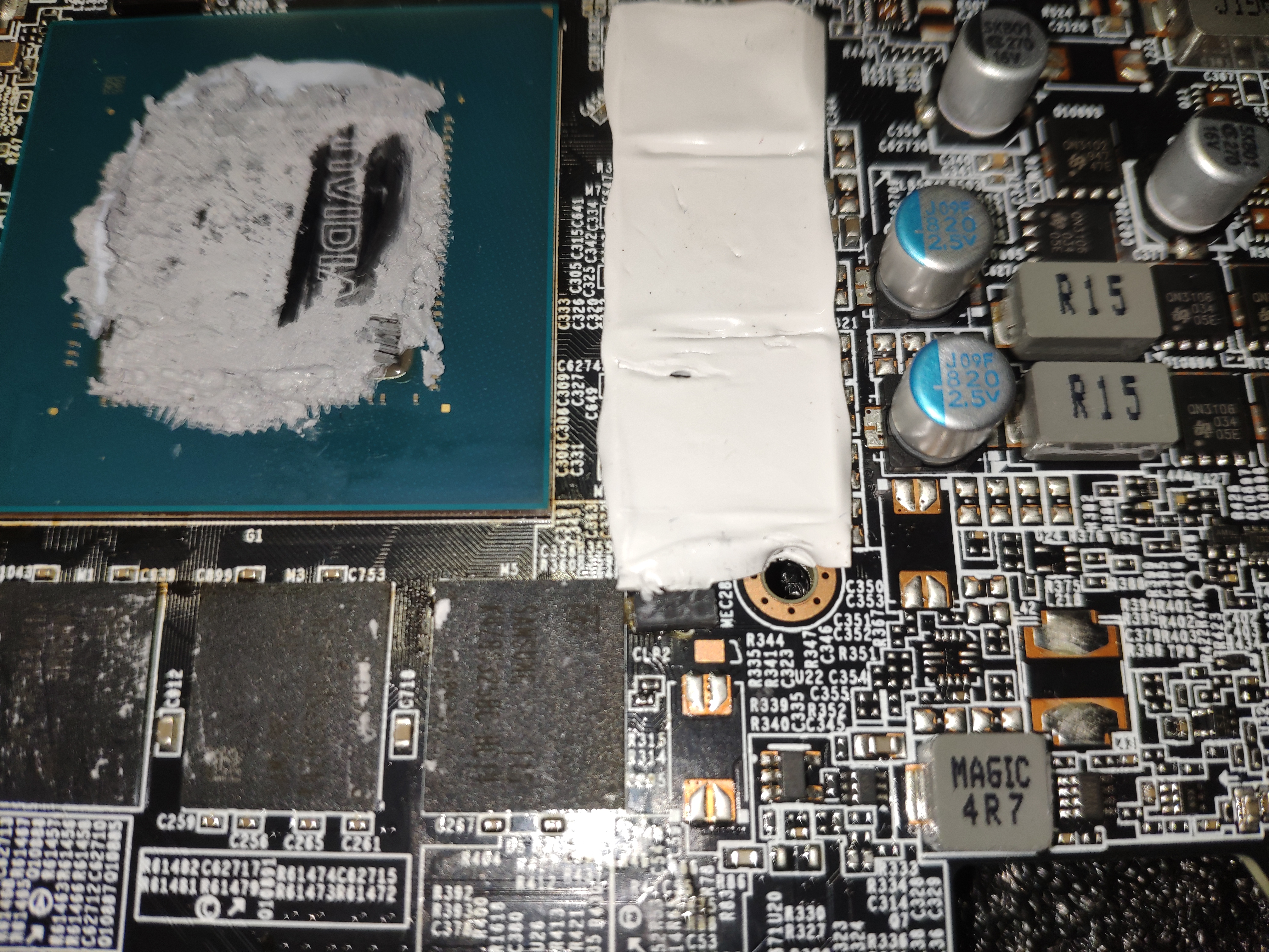

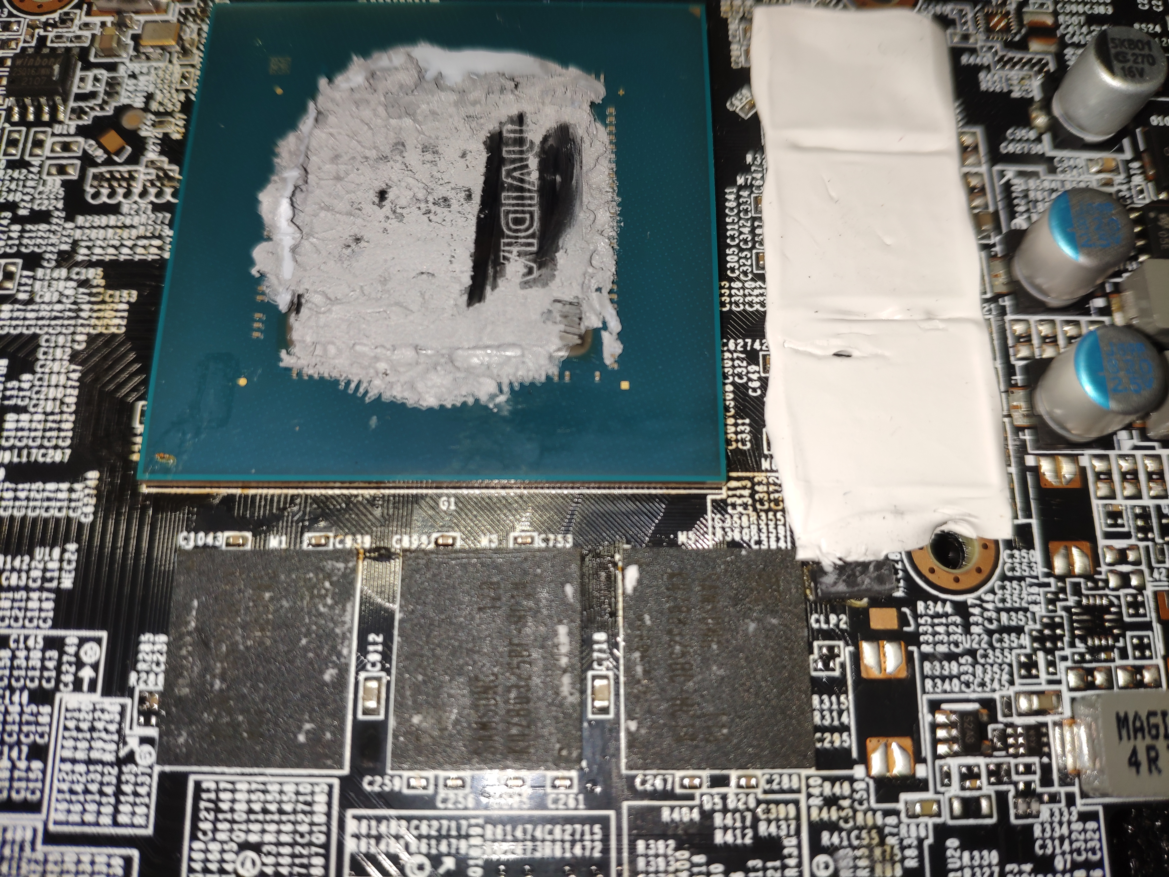

Добрый день .Ситуация такая купил вк ,перепаян чип гпу карта сент. 21 чип ноябрь 21. Вокруг флюс ,нужно ли его смывать ? Каков прогноз ?
4.jpg [ 6.82 МБ | Просмотров: 2564 ]
3.jpg [ 6.36 МБ | Просмотров: 2564 ]
2.jpg [ 6.45 МБ | Просмотров: 2564 ]
1.jpg [ 7.24 МБ | Просмотров: 2564 ]
Регистрация: 16.02.2010
По фото чип не ужаренный, вполне может новый, критичного наличия флюса не видно. А так конечно лучше смывать, только не обязательно. Тут важней обилие флюса под чипами... Я бы не взялся сильно мыть.
А прогноз как и полагается 50/50! Ставь видяху в комп и пользуйся в удовольствие не думая о плохом. Глядишь и проработает лет 5.
