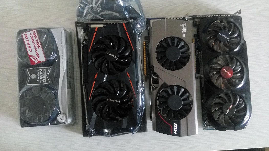

Вот и моя RX 480 Gigabyte приехала. По первым впечатлениям - карта супер. Заказывал, когда не было обзоров. Видел только на 470, и как по мне, потенциал был на СО ( при макс оборотах сбивало -10С до 60С, а значит отток воздуха будет иметь большое значение ).А когда ждал уже появились обзоры на 480 и температуры пугали, приготовился понижать частоты, убивать питание, а бы не видеть высоких Т. Но получилось СО просто отличное, даже лучшее соотношение Т/Шум, чем было у меня раньше.

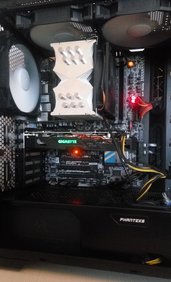

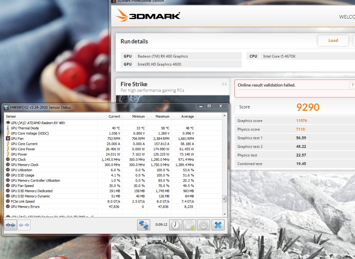

Сразу тыкнул и пробежал без настроек в 3дмарке. При этом вентиляторов в корпусе не было ( без ГПУ даже ЦП был в пассиве ).
Температура в комнате 22С (влажность низкая 30%). Нужно понимать, что если влажность под 60% при тех же 22С температурные показатели будут выше на много.
Максимальный прогрев в 3дмарке был в авто-режиме до 68С. Вертушек вообще не слышно, где то в районах 30%. Дроссели вроде не пищат, на 300-400фпс шуршание какое то есть.
Не вижу нигде датчика гпу врм, запускал HWiNFO, тоже нету.
Asic показал всего 65%.
Что не понравилось, так это софт от гигабайт, какой то он кривой этот XTREME GAMING ENGINE. При первом запуске глючила система - рывками мышка и в игрушках так же. Но после перезагрузки вроде бы глюк пропал, а при нажатии выбора настроек в меню все равно виснет (основное управление работает, хотел выгрузить с автозагрузки ), буду дальше смотреть, в любом случае нету мониторинга в оверлее как у мси-афтербернер, что не есть удобно.

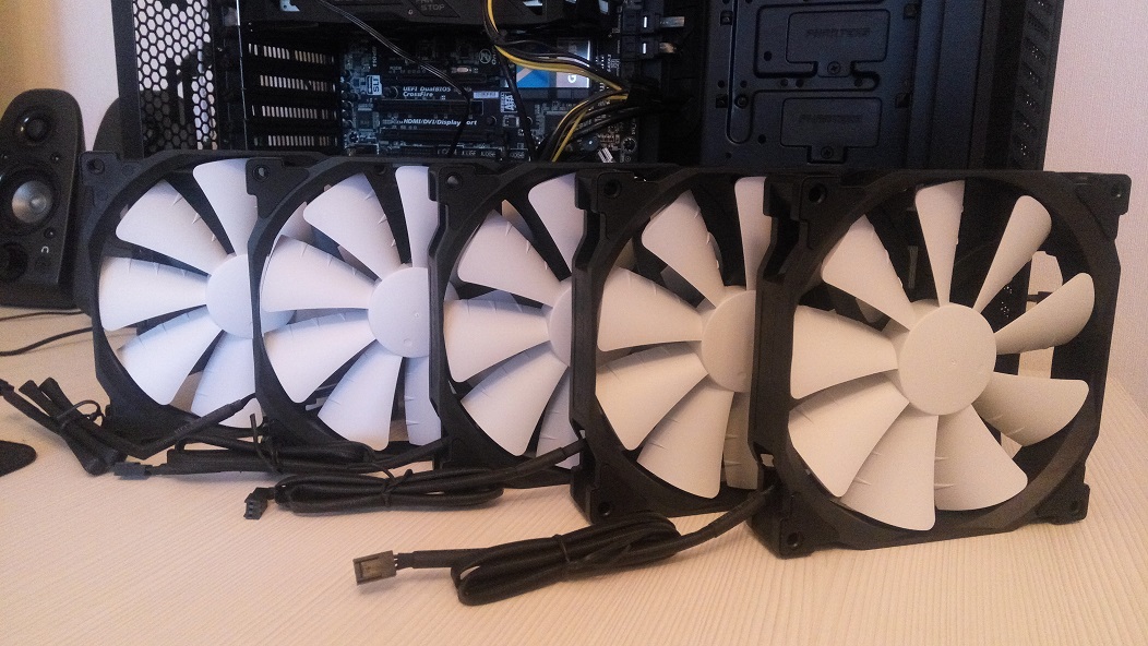

С установкой вертушек в корпус добился в легких играх 46-48С ( кс, доты, скайрим ) и 54-56 потяжелее ( на ультра батлфилд, кризис, метро2033 ). При этом шум не выше 1.4к 40% в первом случае и 1.8к 58% во втором. В Fire Strike макс 58С, но и вертушки уже до 70% 2.5к где то и показало в HWiNFO десяток ошибок в памяти. :shock: :shock:

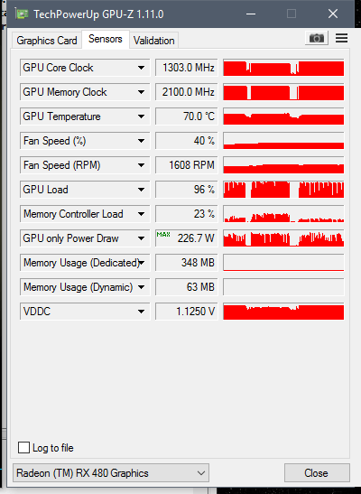

Чтобы сравнить поведение СО и температуры карт можешь сделать скрин аналогичный тому, что я выкладывал тут:
Всё об AMD Radeon RX480, RX470, RX460 (Polaris 10 & 11) #14115980
Условия теста там тоже описаны (Burn In test в Fur Mark'е, настройки по дефолту)
