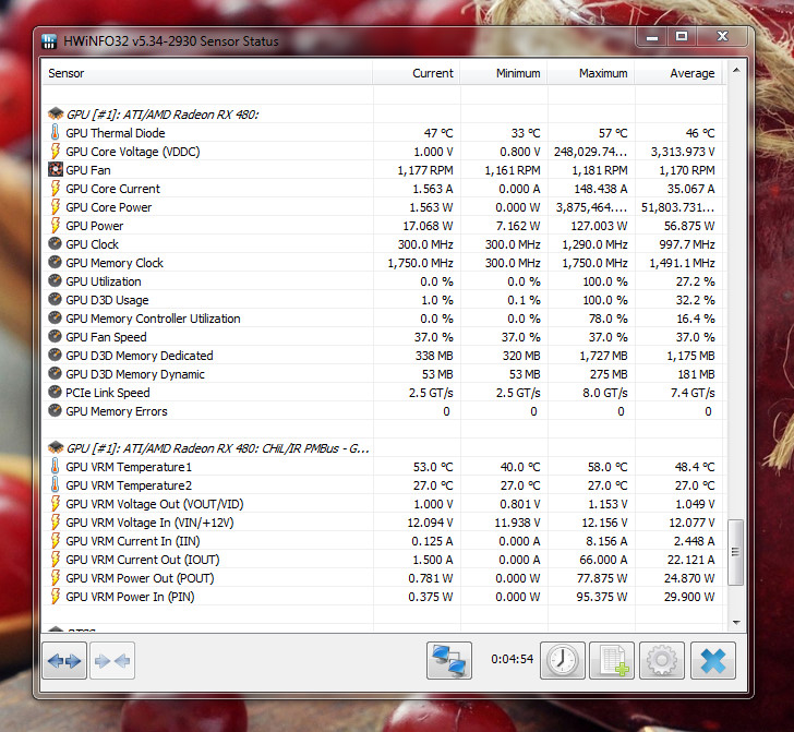

A_z_z_y, DrMax Спасибо. Настройки кроме вертушек не трогал, все в дефолте. Насчет высокого напряжение, это видимо сама программа глючит, зато появился теперь гпу врм. В нагрузке напряжение где то 1.15в.
После игры в батлфилд такому напряжению позавидовал бы ан.коллайдер :lol: Странные глюки, возможно из за того что параллельно запущен м-аб.
2016-09-22 2.jpg [ 236.16 КБ | Просмотров: 2604 ]
Над СО, еще буду изучать поведение. Потому как заметил, что разница в температуре есть, когда работают корпусные вертушки и не работают. А вот разница когда они работают на 5в и 12в, уже не заметна, хотя объем оттока увеличивается в разы . Значит тепло от карты не успевает уходить, а значит можно попробовать теперь заменить ТИ, и еще как вариант прямотоком на корпус воздух подать, либо уже предел отдачи тепла самой площади чипа. В общем не все сразу :lol: А с фумарком позже разберусь когда буду уверен в стабильности всего по.
