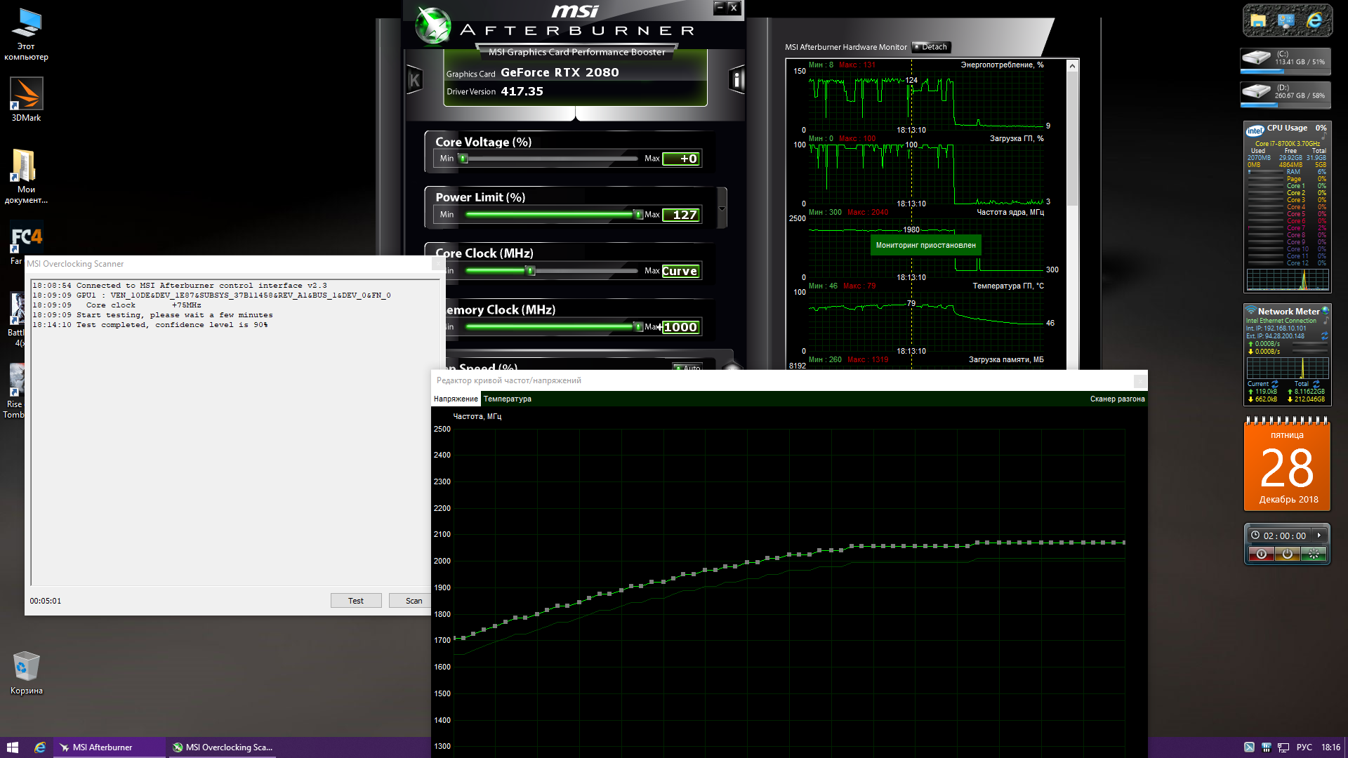

S_e_r_j писал(а):
мне как ОС сканер намерил - так я и оставил
Я тоже кстати, вчера прошёлся тестом ихним 90% выдал, а больше вроде и не бывает, пишут что и 60 нормально. У вас на сколько я смог заметить вроде память не особо разогнана, разгоните и я думаю попугаи сравняются.
Где в MSI кнопка сканера, не могу найти? 4.6.0 бета 9
