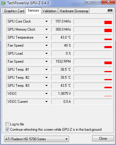

http://gpuz.techpowerup.com/10/06/29/hgw.png
asus 5770
напряжение нормальное такое??
и почему gpu-z не может сохранить биос? :?:

Pavluxa
Я бы не сильно доверял GPU-Z на счёт напряжения :) A в чём конкретно проблема с сохранением биоса через GPU-Z ?

Регистрация: 18.04.2010
Pavluxa писал(а):
и почему gpu-z не может сохранить биос? может из-за такой напруги фризы в играх??
потому что GPU-Z 0.43 не сохраняет пробуй 0.42 и всё получиться

Регистрация: 07.05.2010
Откуда: забыл уже
Фото: 14
спасибо , помогает
