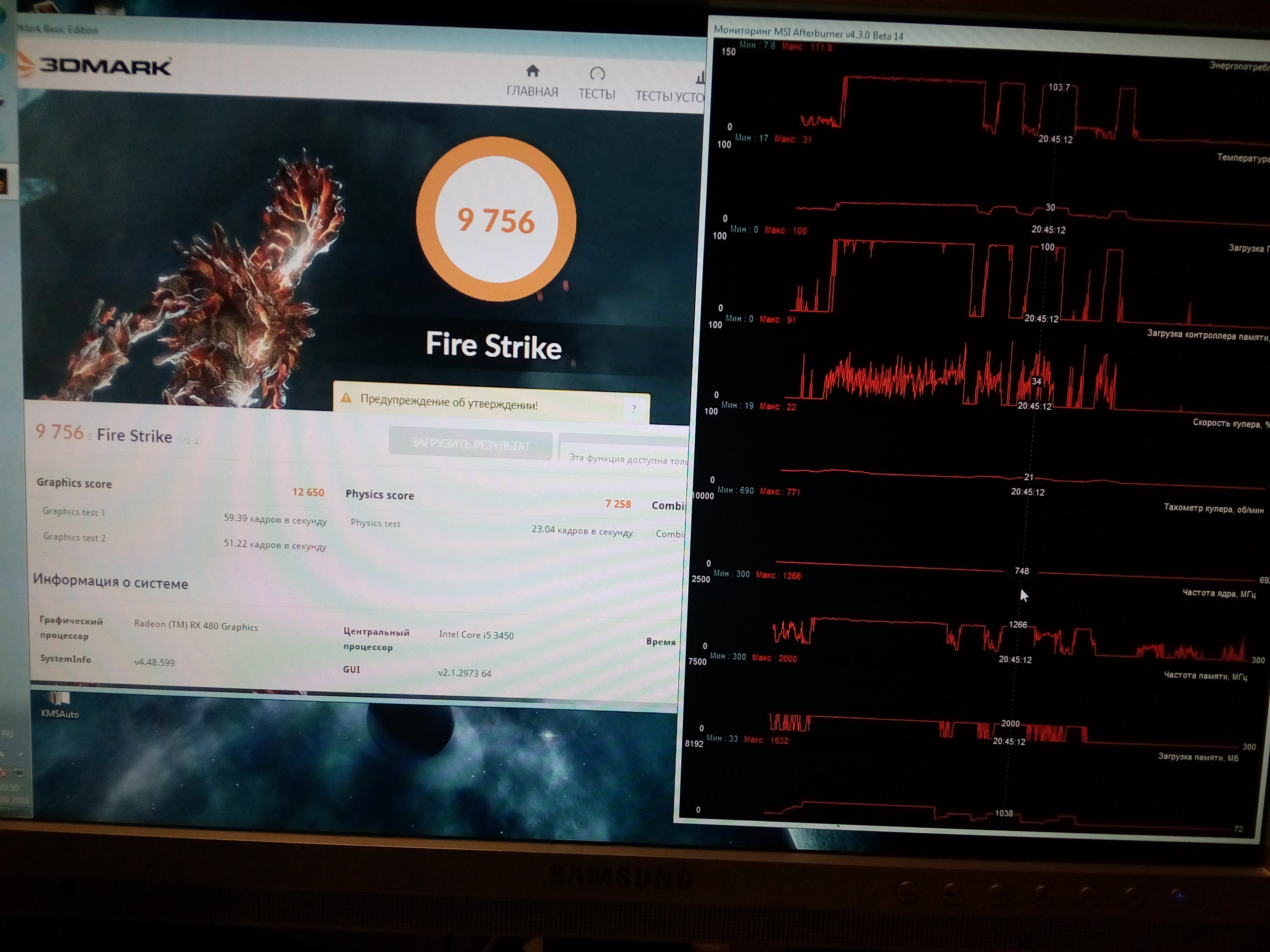

IMG_20160922_205017(2).jpg [ 1.99 МБ | Просмотров: 5597 ]
Фс 480 в дефолте
