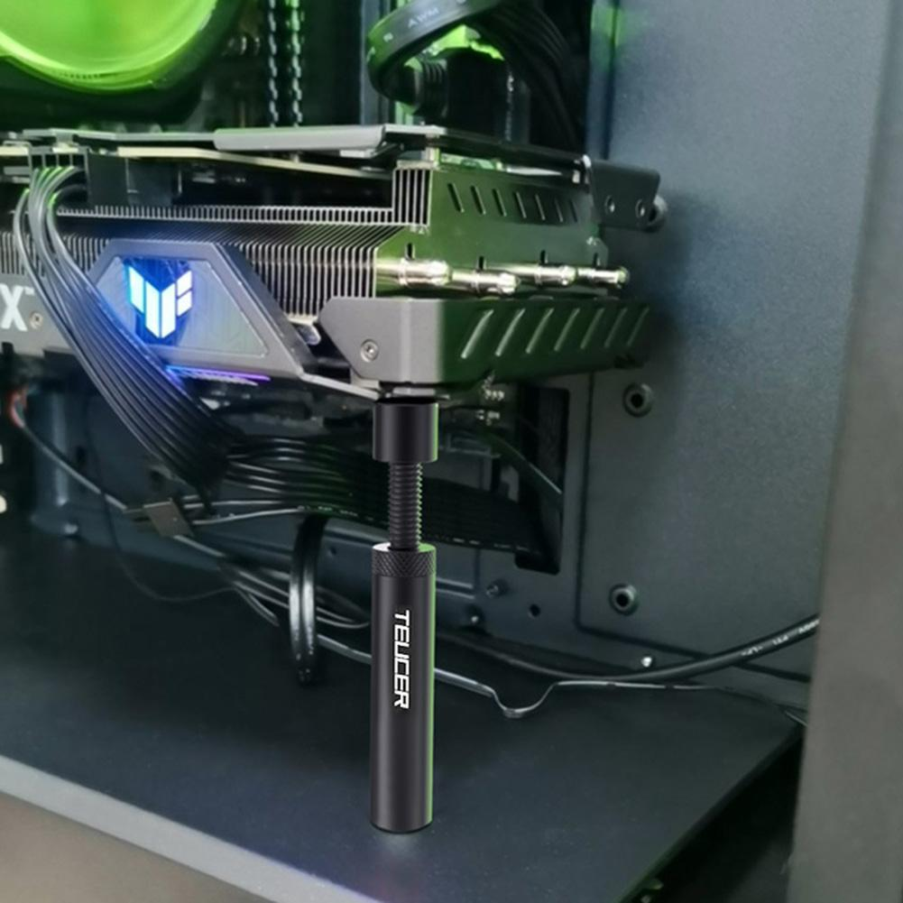

KroliK_ZaiS , использовал ли подпорку под карту? Она довольно увесистая, и центр тяжести смещен от чипа, что в теории, со временем, может вызвать небольшой перекос и неравномерный прижим к гпу.

AHDPEY198329477 использовал сразу после покупки, такого типа, в таком же месте (почти)
пример

KroliK_ZaiS Такая же и тоже со времени покупки, но стоит между 2-м и 3-м вентилятором, плата же в линейке короткая.
Самое оптимальное место, тоже там же подпер. Если на край подпереть, то плата в обратную сторону выгнуться может (видел такое)
