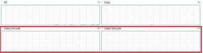

а у р106 100, да и вобщем про такие карты, есть енкодер/декодер? или нет?
Скриншот 07-03-2024 204000.jpg [ 67.78 КБ | Просмотров: 1298 ]
