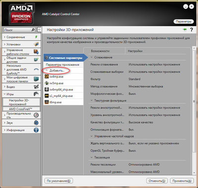

baldes писал(а):
что означает галочка "Включить AMD CrossFireX для приложений,не имеющих связанного профиля приложения"?
Драйвер имеет набор готовых профилей для CrossFire под те игры, для которых профили были разработаны AMD. У меня в Каталисте почему-то указанной галочки нет, но если у вас есть - значит, она позволяет задействовать кросс и в тех играх/приложениях, для которых готового профиля нет - но "на свой страх и риск".
baldes писал(а):
у меня мат.плата asus crosshair v formula 4 слота PCI,видюхи воткнуты в первый и второй GPU-Z говорит что первая работает на x16,вторая на x8,ну почему я непойму?
Предполагаю, что райзер воткнут в 3-й слот - тогда ничего удивительного: этот слот работает в режиме х8. х16 - только 1й и 2й слоты.

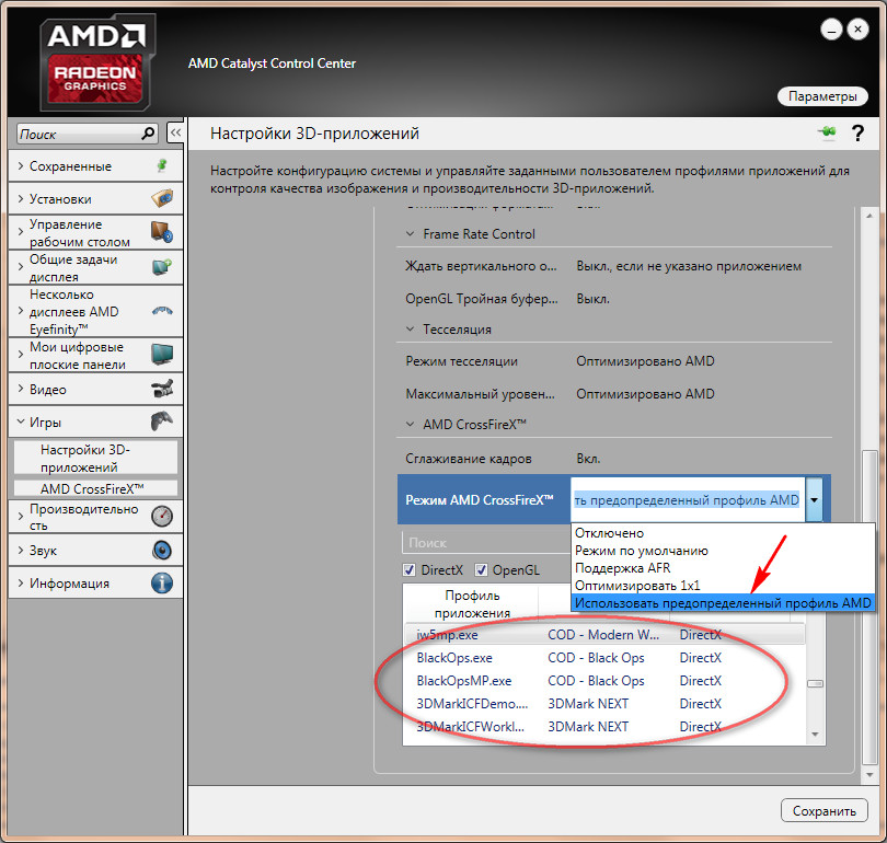

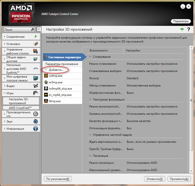

baldes писал(а):
где искать эти профили под игры
В Каталисте открываем вкладку "Игры" - "настройка 3D-приложений" -
"+ добавить"
каталист.jpg [ 188.26 КБ | Просмотров: 3058 ]
, и выбираем экзешник нужной игры; и далее
выбираем соответствующий профиль
каталист.jpg [ 183.67 КБ | Просмотров: 3060 ]

baldes писал(а):
Насчет профилей так доконца и неразобрался если чесно,это что для каждой игры там надо выбирать профиль и добавлять?Или оставить все по умолчанию?
Прежде всего, надо понимать, что, во-первых, есть профили для игр, а во вторых, в этих профилях - в свою очередь - имеются профили, определяющие работу CrossFire в этих играх.
Можно оставить и по умолчанию, но не факт, что для определённой конкретной игры это будет лучшим вариантом. Есть некоторые игры, например, упорно не желающие "дружить" с кроссом, несмотря на то, что "их" профиль для CrossFire в Каталисте присутствует - для таких логично отключить CF; а сделать это можно лишь изменив настройки профиля соответствующей игры (если не хотим каждый раз тотально вырубать CF). Я уже не говорю о том, что можно получить некоторый профит от индивидуальной настройки профиля каждой отдельной игры (параметры сглаживания, качество обработки текстур, etc).
