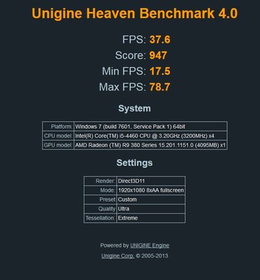

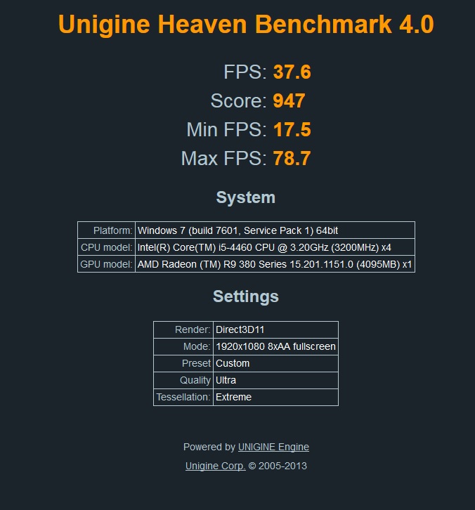

Взял себе с CU ASUS STRIX-R9380-DC20C-4GD5-GAMING 4.0 GB OC. Пришла за 4 дня.
Если кто будет брать, она очень длинная. Мне пришлось спиливать стенки куда ставят ХДД чтобы ее туда воткнуть.
Производительность меня вполне устраивает, за 195.7 евро считаю удачная покупка. Пока еще не полностью протестировал ее, не запускал бенчмарки и не ставил требовательные игры. Но скайрим на ультра играется очень эффектно. Карта холодная. Вентили отключаются в простое или можно отключить в простое выше 40 не поднималась. с включенными температура упала до 28. буду дополнительно тестить подскажу. И еще думаю, те кто хочет брать ее под разгон, не думаю что выжмите из нее много. и 2гб версию лучше не брать только 4. если 2 то лучше взять 960.
ПЫСЫ я так понимаю она сделана на основе 285. Модератор прошу в тему добавить 380.
Регистрация: 17.07.2015

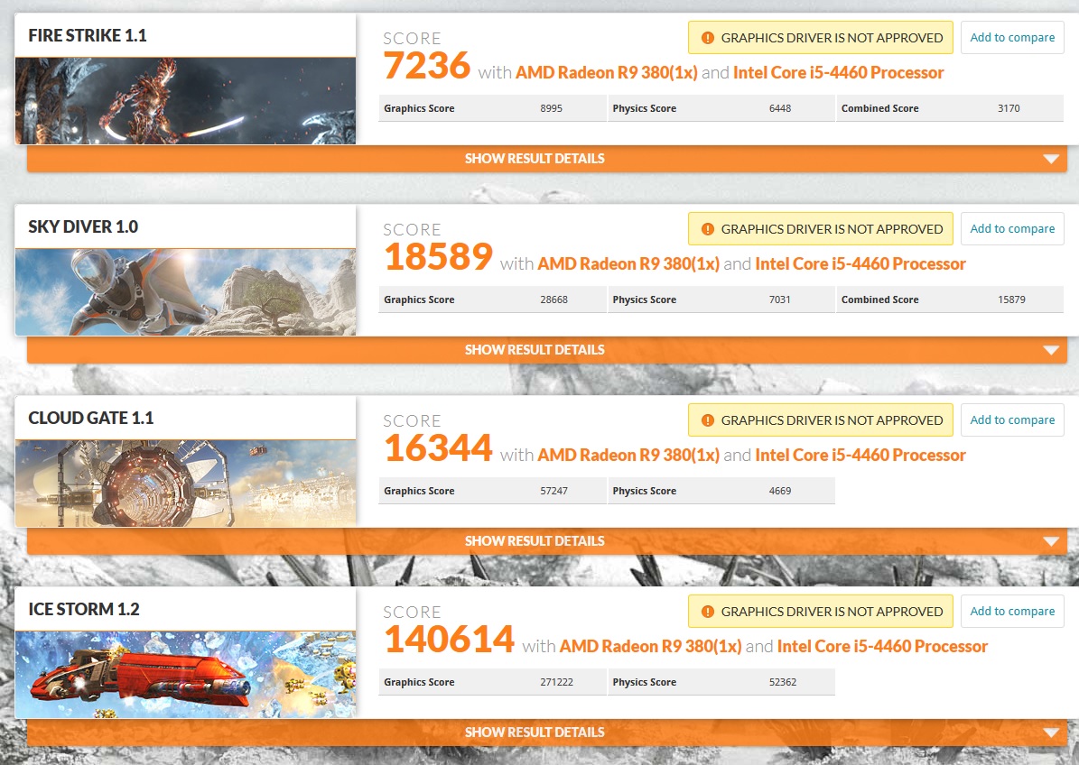

на 380 поднял ядро до 1050 и память до 1550. вроде работает стабильно прогнал в бенчмарках результаты стали получше... температура под нагрузкой 55-59. Немного шумный пропелер. А так доволен картой.
Единственное вчера когда меня заупыряли с кабель менеджментом, я все убрал и собрал, но в играх вчера появилось, такое еле заметное подергивание при передвижении, также заметил такой момент карта огромная и конец карты слегка наклонен вниз, пошаманив сделал типа пластикового держака, я ее закрепил чтобы она была по уровню, могли конкты в пси слоте под весом карты просесть, может ли это быть связно с этими подергиваниями? Хотя в бенчмарках такого не наблюдалось.
Может ли влиять что одна планка стоит на 8гб? Или это что то программное поедает, вроде все отключил. Сегодня вечером еще раз посмотрю.
может ли влиять что скачал бета драйвера от АТИ от 31.08.2015?
Понимаю что вопросы может быть достаточно глупые, поэтому прошу сильно не ругать.
Винда стоит 7ка, если ли смысл перекочевать на 8ку?

Полет нормальный. Зависоны были программные. Меня устраивает производительность.
ЗП будет куплю dragon age: inquistion, посмотрю, как там бегаецо...
