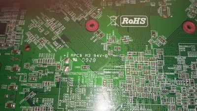

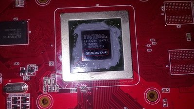

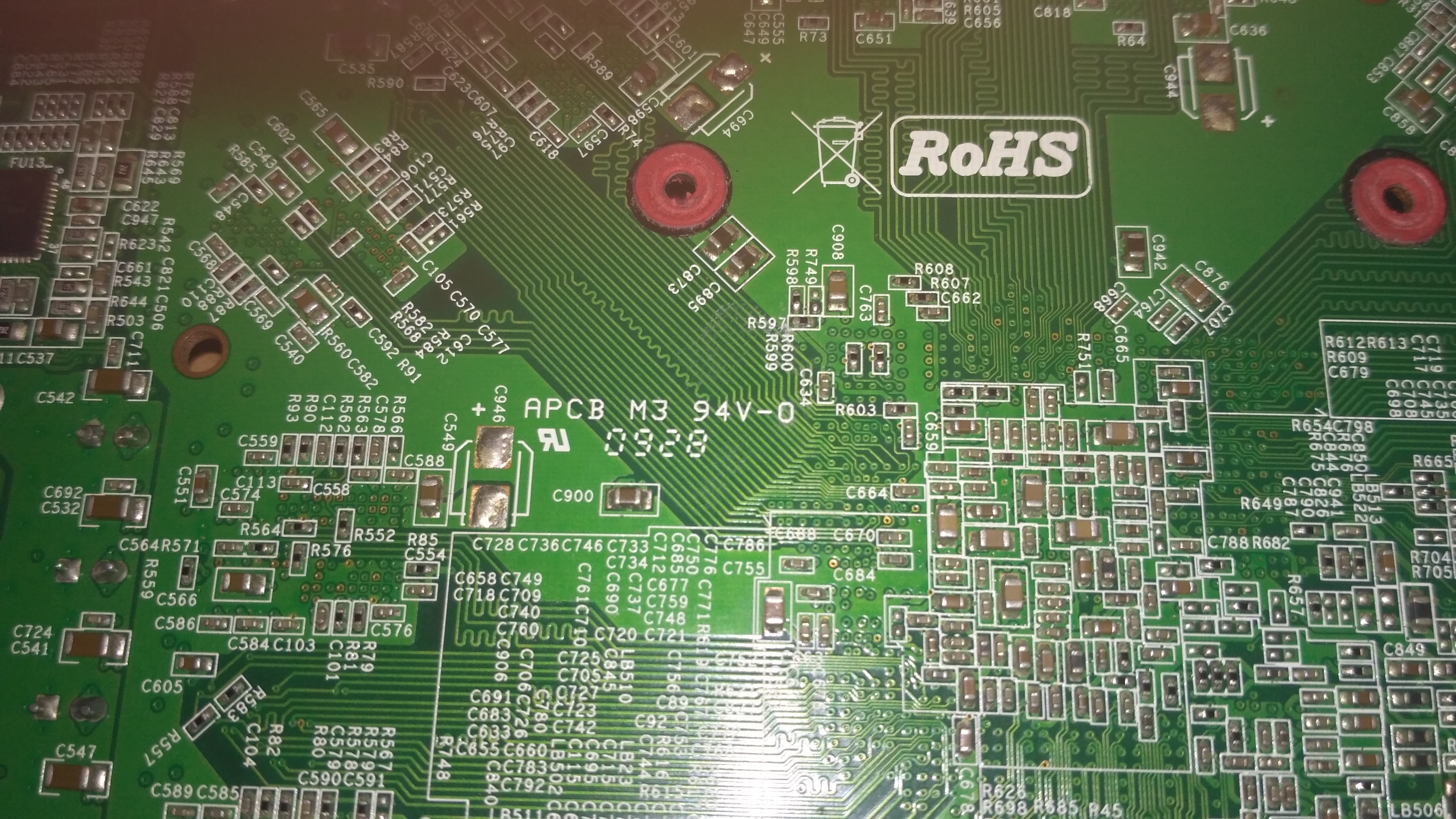

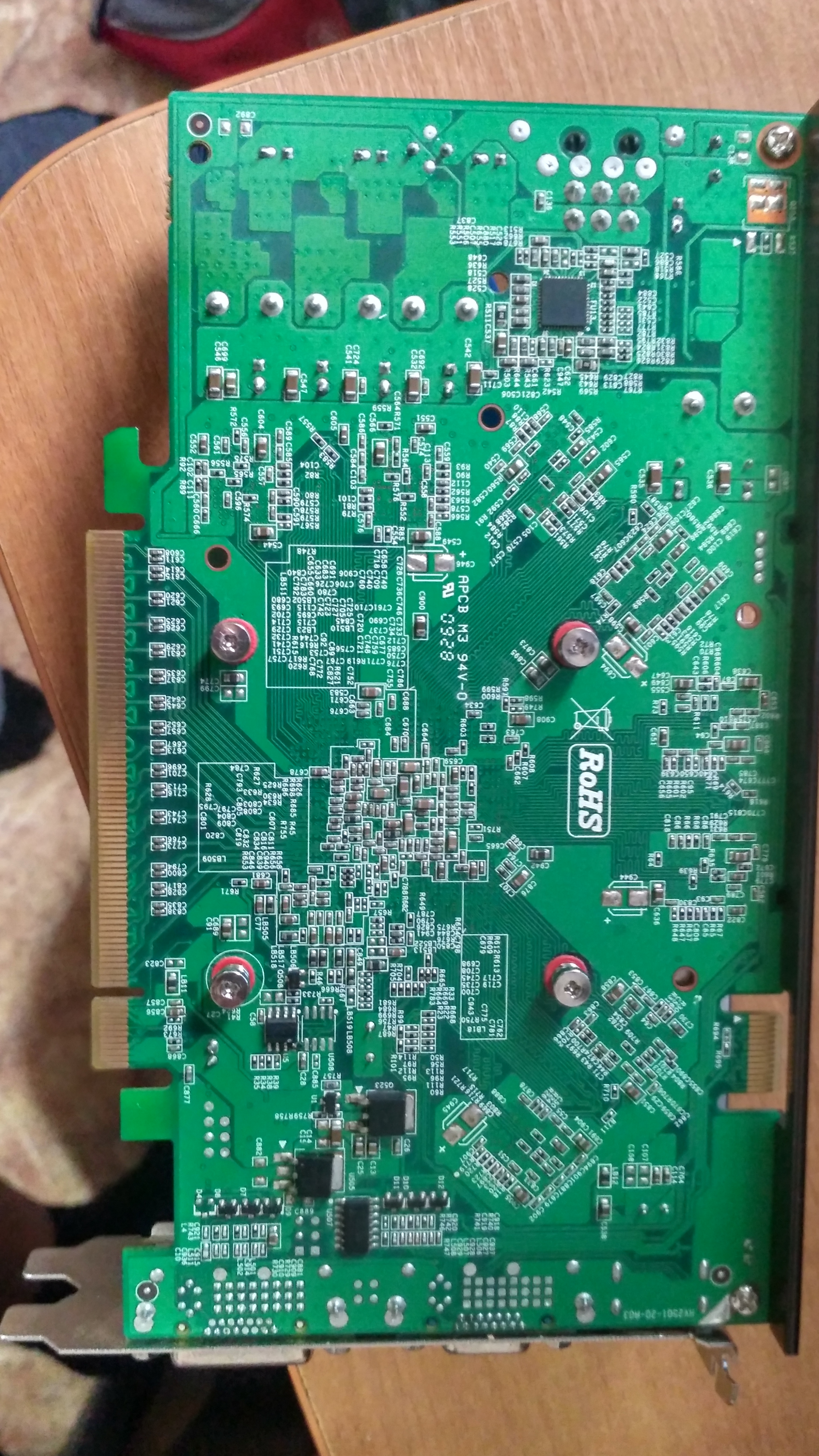

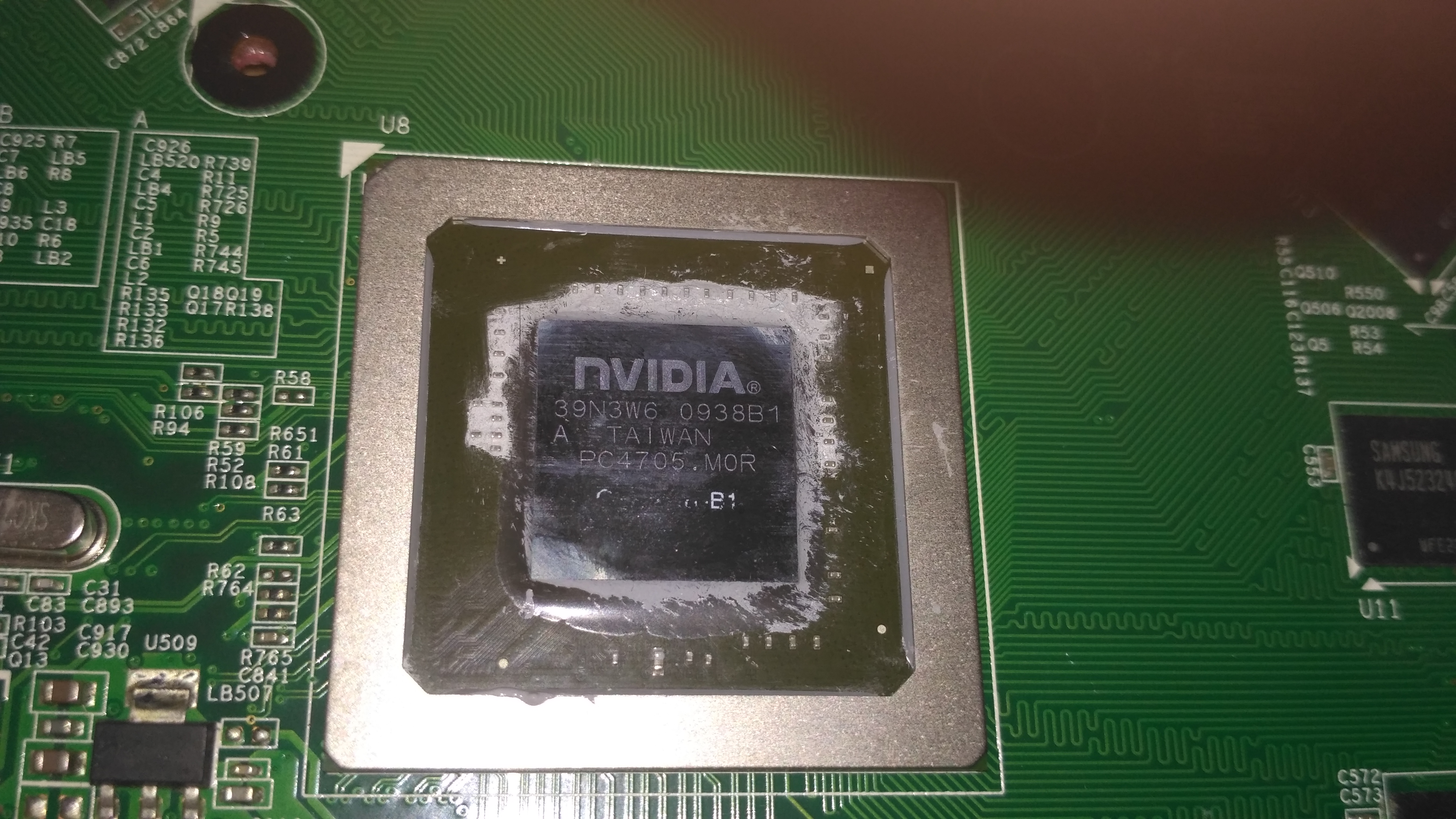

Помогите понять, что это за зверь.
Китайцы нарекли его гордым названием Nvidia 660 Ti судя по GPU, да ещё от ASUS, заботливо убрав маркировку чипа, дрова естественно не ставятся. Долгое гугление практически ничего не дало, по маркировке памяти стало понятно, что карта имеет на борту 512 Mb GDDR3 (чипы памяти от Samsung по 512 Mbit * 8). Сам чип выпущен на 38-й неделе 2009. Предположительно это Leadtek GTS 250. Маркировка платы есть, но инфа по ней иная.
Попытался влить в неё биос от этого Leadtekа, (nvflash64 -4 -5 -6 realbios.rom) nvflash кидает ошибки.

stdeal писал(а):
Присоединяюсь =)
Вряд ли, конечно, есть "универсальный" способ. Но может быть посоветуете новичку, на что обращать внимание в первую очередь?
100 процентного рецепта точно нет, но думаю как и везде, подделываются самые популярные карты. Не слышал про подделки от AMD, может стоит в сторону красных смотреть, чтобы не попасть на деньги. Ну и на цену смотреть, не может же нормальная карта стоить в 2 раза дешевле, чем в среднем по рынку.

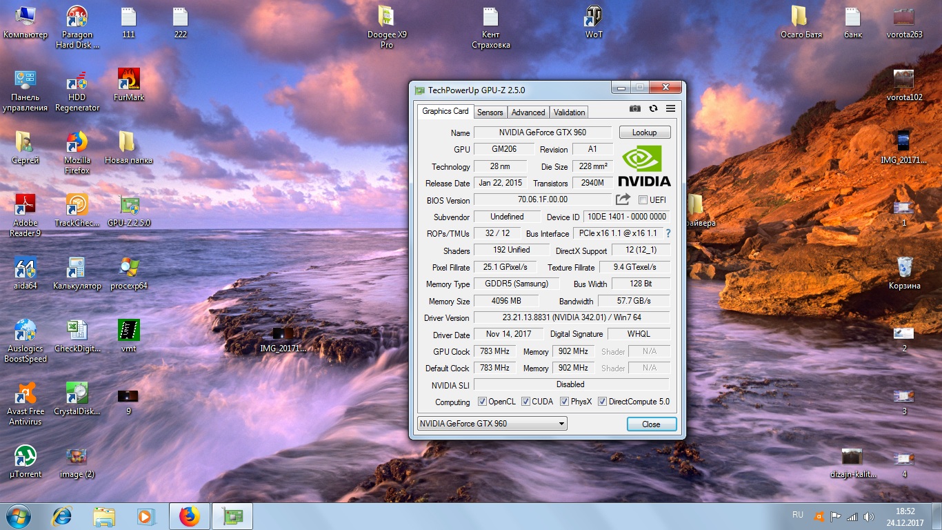

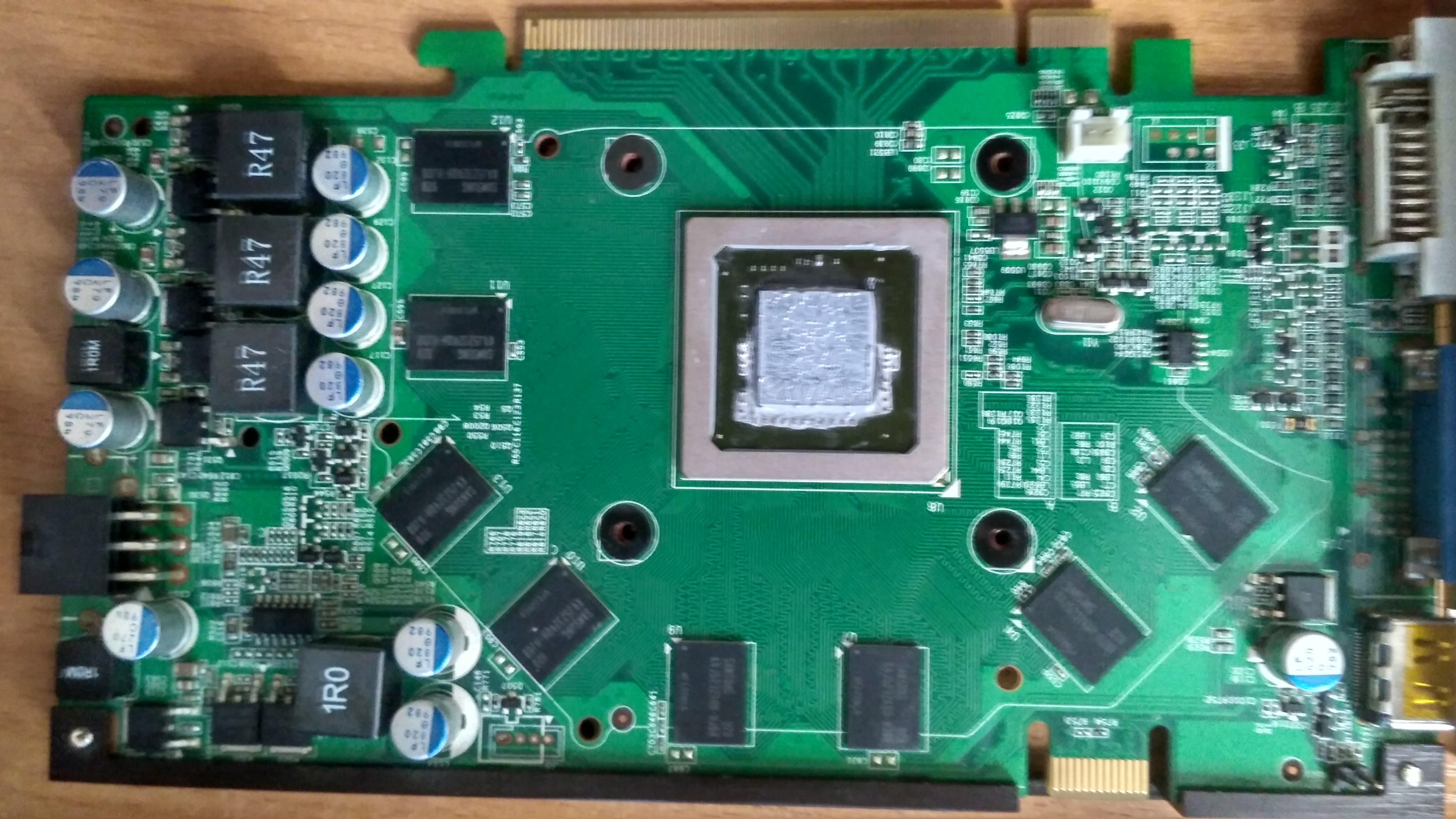

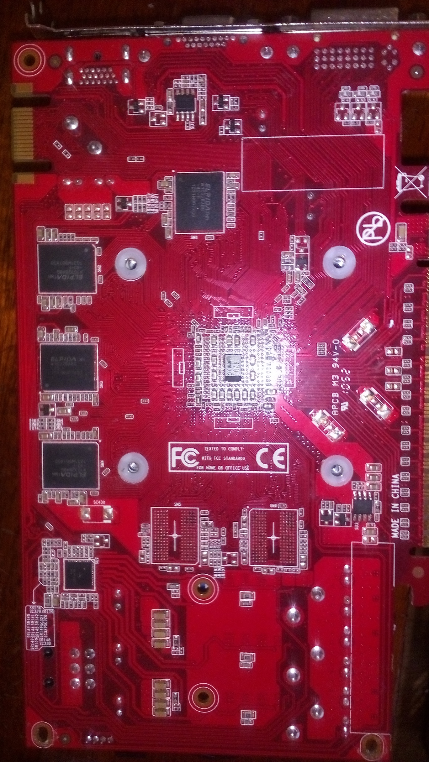

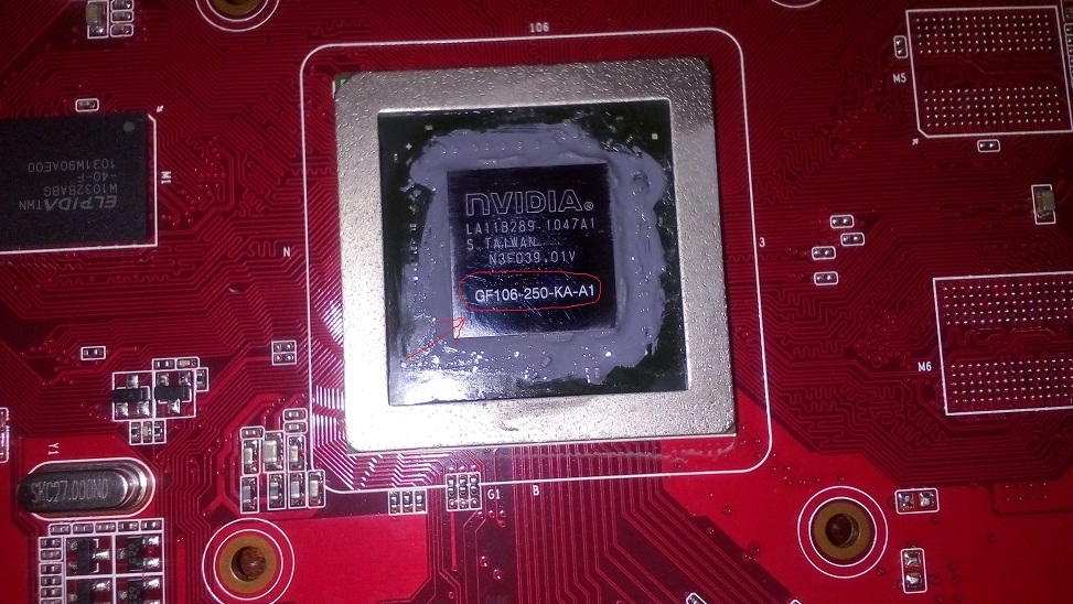

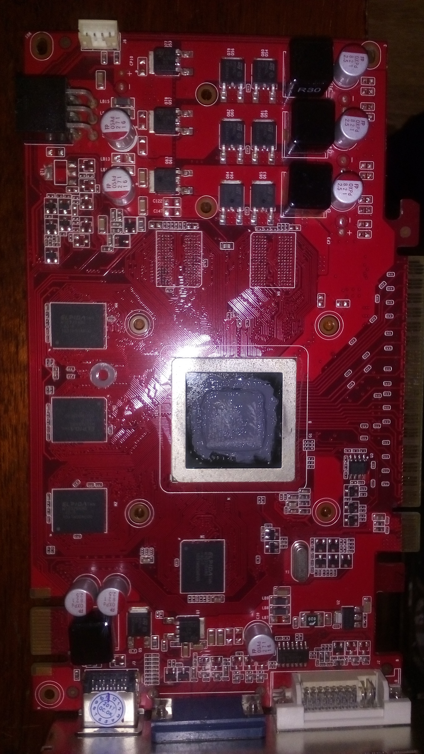

Здравствуйте! Помогите определиться с моделью и производителем видеокарты? Недавно на сайте JOOM купил видеокарту GTS960 4GB GDDR5. До этой покупки я не знал что китайцы перешивают биосы старых видеокарт и продают как современные. По частотам из GPU-Z я определил что эта видяха похожа на GTS450 1Gb GDDR5. Производитель Palit или Gainward. Хочу востановить настоящий биос. На сайте techpowerup несколько файлов биоса по частотам и производителям подходит к этой видяхе. Каким шить не знаю? Или можно любым с такими же характеристиками?

Похоже на Gainward http://www.xtremesystems.org/forums/sho ... s-450-vmod
Регистрация: 24.12.2017
Это явно не она. Разъем питания куллера в другом месте.
Регистрация: 22.12.2012
Ошибка, это палит https://ua.gecid.com/video/palit__ne5s4500hd51f/
Да эта очень похожа, но я на просторах инета находил Gainward точно с такой же платой и расположением элементов.
Потому что гайнвард это дочерняя кантора палита, ну или наоборот, точно не помню, они только названием отличаются или набором памяти, может чуток элементами, так что ставьте ту версию, которая подходит по производителю памяти, иначе возможно нужна будет вторая карта для перепрошивки.
Версия биоса которую дает GPU-Z совпадает с версиями видеокарт Palit и Gainward.
Версия биос: 70.06.1F.00.00
Возможно можно шить любым биосом этой версии?
Можно, скорее они вообще ничем не отличаются. Сохраните на всякий биос с этой карты.

Досмотрел, что все прошивки на сайте techpowerup для памяти SAMSUNG и HYNIX. А у меня стоят чипы ELPIDA. Хотя GPU-Z показывает что установленная память SAMSUNG. Подскажите какие есть решения по восстановлению кроме программатора, в случае если я получу кирпич?
