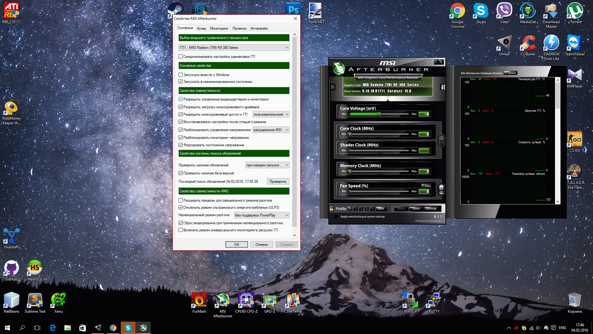

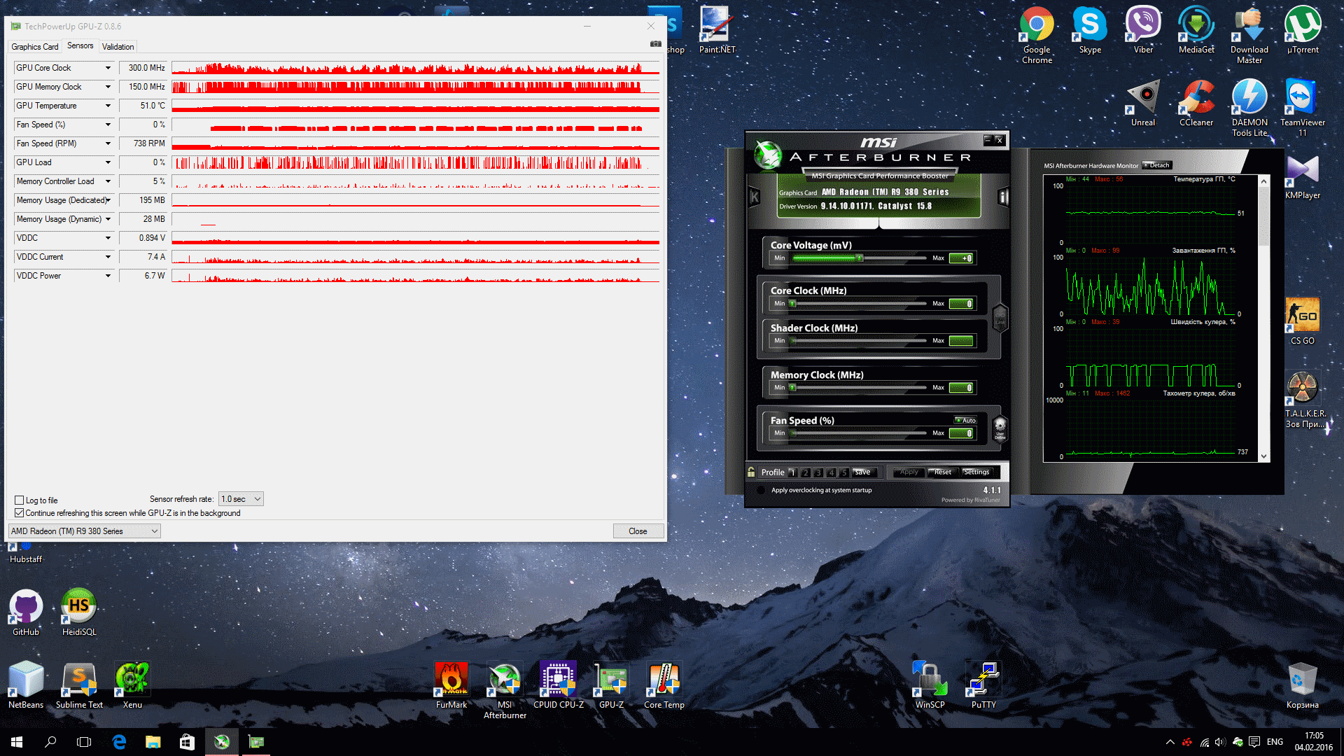

Регистрация: 04.02.2016
Привет всем!
Купил 2 недели как Gigabyte R9 380 4Gb
Но недавно начала карта просаживать ФПС в играх, это оч. сильно напрягает..
О состеме:
AMD 8320
RAM 6Gb
60 Gb SSD + 3 Tb HDD
Windows 10 x64
последние дрова Crimson Edition 16.1.1 Hotfix от 01.02.2016
Раскажу на примере CS:GO:
В КСе все настройки на самом минимуме, включена многоядерность только.
Через Radeon Settings (также выключалось через Каталист) выключено вертикальная синхронизация.. также пробовал вырубать теселяцию.
Запускаю КС, попадаю на на карту Dust2 (не большая), нормальный FPS 180-220, в зависимости от положения на карте.. ну и бывает на 1-2 сек фпс падает до 15-40. Похожее есть и Fallout 4 и других играх...
Что я делал чтобы это исправить: обновил все что можно было на самом ПК, игрался с разными драйверами на саму видяху, когда не помогло прошил биос самой карте официальной програмой и прошивкой (обновил с FA1 до FA2), пытался исправить все через MSI Afterburner (картинка 2.png, насколько понимаю проблема через Power Limit), но в итоге чего б не делал ничего не получается..
Пожалуйста подскажите что делать?
Спасибо!
ЗЫ: скрин с КСГО http://images.akamai.steamusercontent.c ... 4B345D3A6/
Комментарий к файлу: Логи с GPU-Z когда играл в Fallout 4 и КС
GPU-Z Sensor Log.zip [63.51 КБ]
Комментарий к файлу: Результат после игры в КС ГО
1.png [ 409.96 КБ | Просмотров: 1643 ]
Комментарий к файлу: Настройки MSI Afterburner
2.png [ 667.48 КБ | Просмотров: 1643 ]
Последний раз редактировалось Rim 04.02.2016 19:22, всего редактировалось 1 раз.
Регистрация: 16.02.2009
Фото: 12
Rim можно проц разогнать. афтербунер похоже слишком старый, почему частоты в 0.

Не.. просто переустанавливал драйвера, и видимо после этого некорректно отображало, нормально показывает сейчас:
1. скрин MSI Afterburner https://gyazo.com/a9b95ca85e0472c855abf2c99e9aa6c4
2. скрин GPU-Z https://gyazo.com/2549ef09d408f35be90e074e0ecf109c

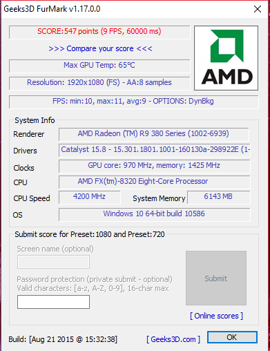

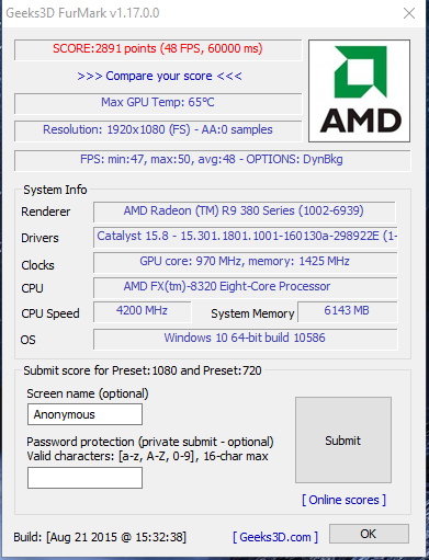

Такс.. ну.. Частота проца выставлена на 4,2GHz, питание 1,400 V (позже попробую уменьшить да и вообще поиграться с разгоном), что касается тестов видяхи после этого:
1. Запустил Heaven Benchmark 4.0 на ультра
2. прогнал 4 раза FurMark для разогрева видяхи (пишут что ненадо полагаться на сам фурмарк)
3. снова запустил Heaven Benchmark 4.0 на ультра
Скачки FPS были в Хэвене, но учитывая что тестилось на ультра то не придал значения, потому что была смена сцен..
Heaven.zip [2.37 КБ]
3.png [ 35.3 КБ | Просмотров: 1537 ]
2.png [ 34 КБ | Просмотров: 1537 ]
1.png [ 42.65 КБ | Просмотров: 1537 ]
