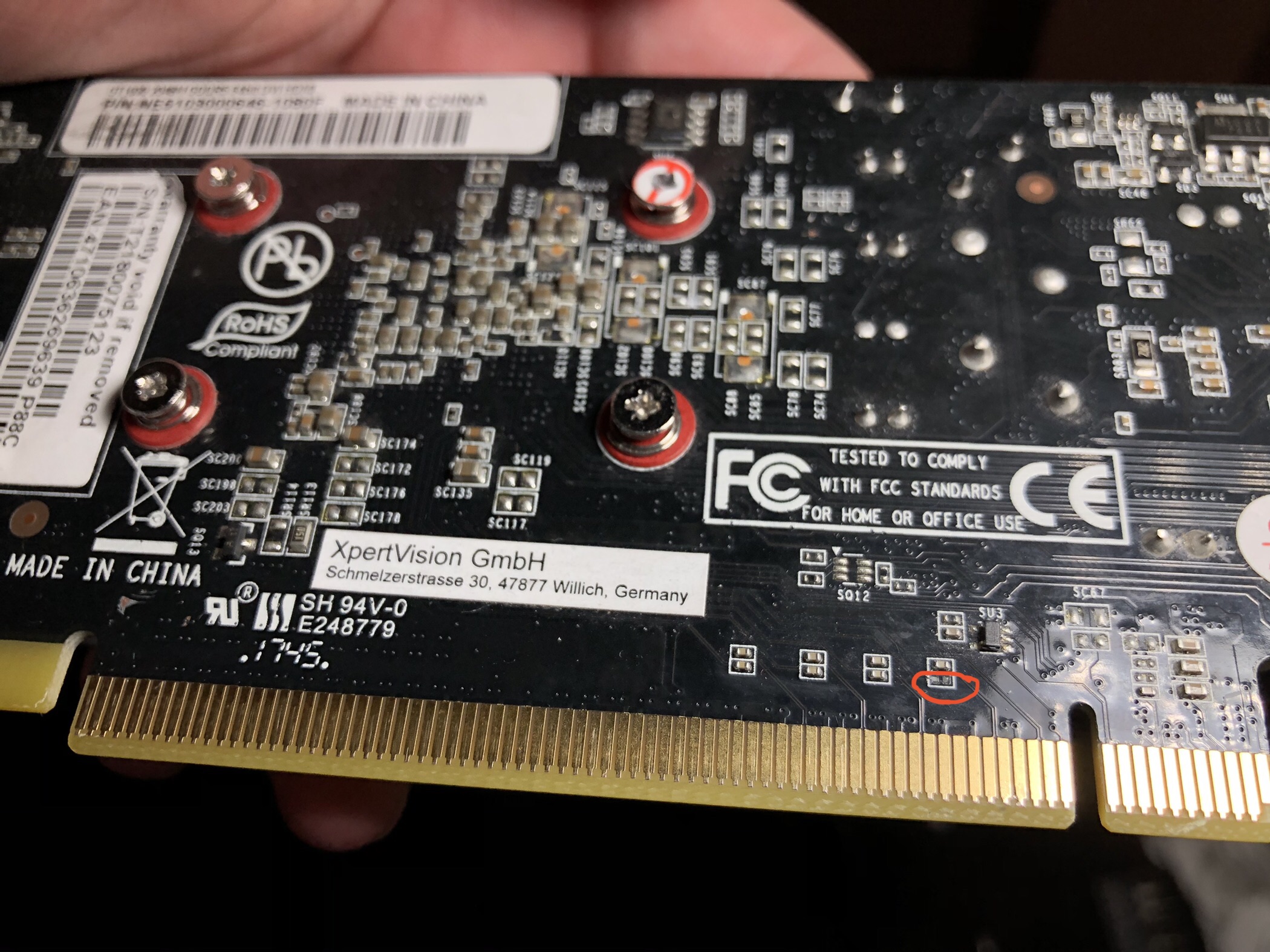

Регистрация: 10.01.2021
Всем привет!
Решил поменять термопасту на проце и на видяхе.
Закончилось все черным экраном (при подключении монитора к видеокарте).
Подключал к другому ПК - тоже самое.
В может быть проблема?
ПС: ничего не задевал, только отвернул кулер видяхи, убрал засохшую термопасту и намазал тонким слоем новую (как и с процессором).
Характеристики:
i5 2300
P8H61-MLE
8GB DDR3
Palit 1030
ППС: заметил отсутствие элемента питания (я так понимаю):
37F2BDA3-520B-4266-95FB-40FA8450A67B.jpeg [ 765.58 КБ | Просмотров: 8576 ]

Lokyc писал(а):
Palit 1030
Lokyc, запаяйте такой же конденсатор что рядом (тема ремонта)
