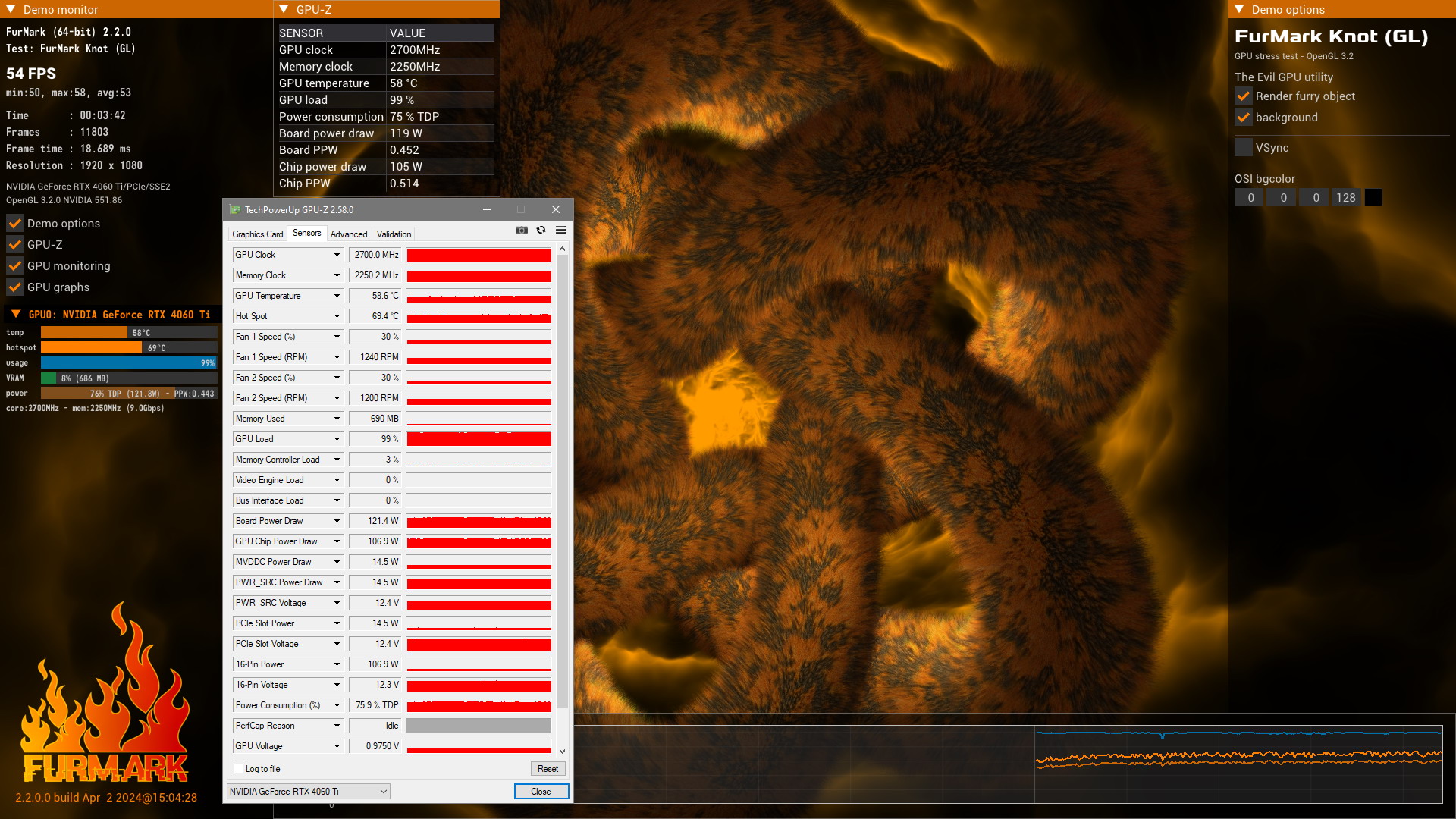

Взял 3х вентиляторную INNO3D RTX 4060 Ti 8Gb X3 OC
В момент покупки была в одну цену с 2х вентиляторной, но как мне кажется третий вентилятор ничего не дает. Вроде карта не тяжелая и PCI-E на мат. плате усиленный, но на всякий случай установил подпорку.
В целом вентиляторы достаточно тихие. Но если прям в полной тишине, то они громче корпусных, слышу как включаются на минимальные 30%.
Из коробки температуры стандартные 65 по чипу и 80 хотспот, бустится до 2700МГц при 1,075В.
1,075В
FurMark_1.075V (stock).jpg [ 513.54 КБ | Просмотров: 6258 ]
[/attachment]

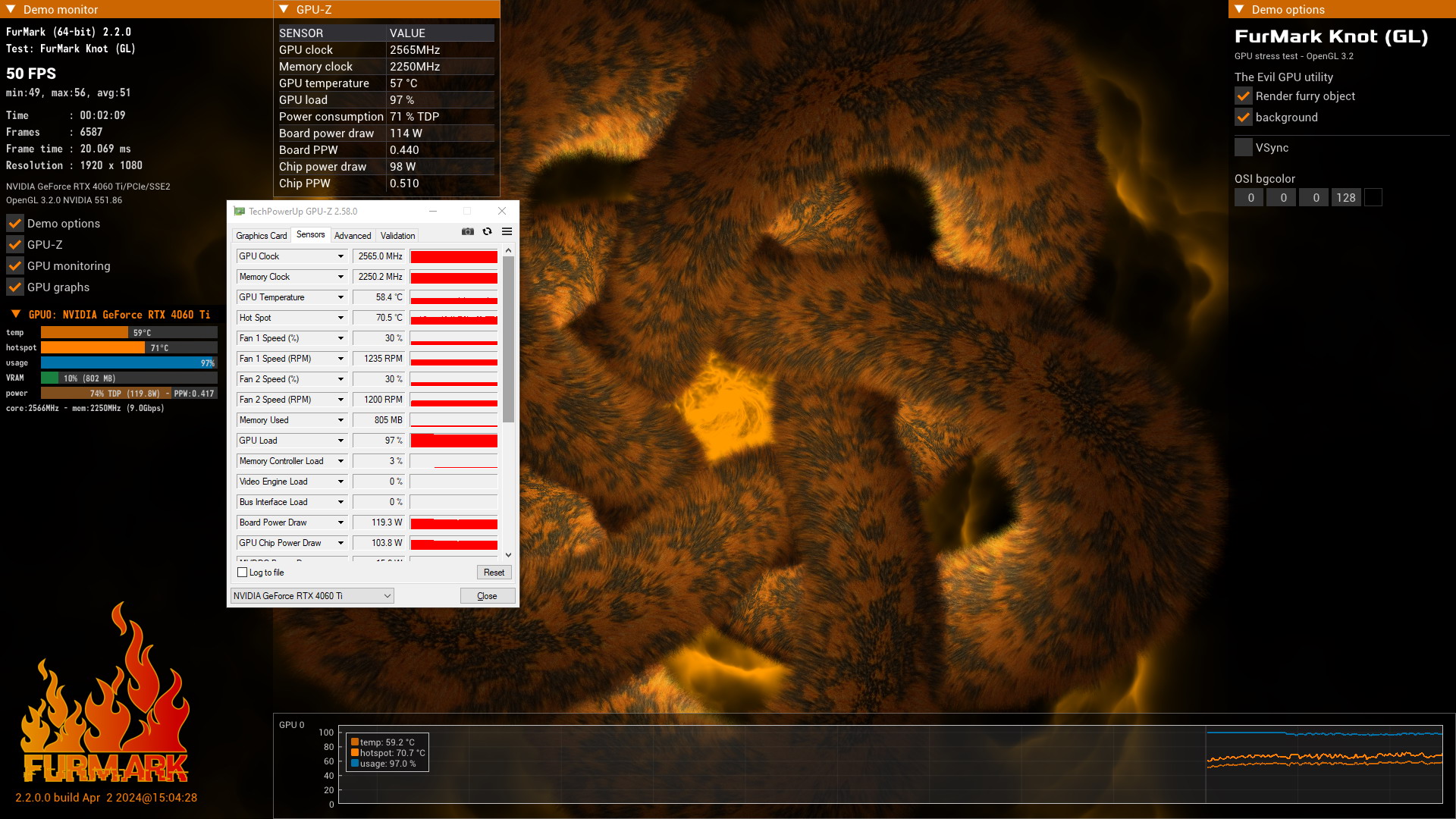

Пока навскидку сделал андервольтинг 2565Мгц при 0,990В. Температуры стали 60/70 и минус 35Вт. Потом может ещё помучаю, но пока и так вроде нормально.
0,990В
FurMark_0.990V.jpg [ 481.93 КБ | Просмотров: 6258 ]
Есть пара вопросов:
- При тесте температуры очень сильно скачут вниз. Например, если хотспот показывает 80 градусов, то скачки вниз могут быть до 70 градусов. Это нормально?
- К компу подключен телевизор. Когда делаю "расширить экраны", то после появления изображения на телевизоре все виснет секунд 10. Старая GTX1060 переключалось с лагом в 1-2 секунды.
чет много 990мв для 2565, у меня при 915мв, запас дал 925мв
и то, мне кажется чип не шибко удачный попался, как по мне, даже 915 много для 2565
хотспот только скачет? гпу не? если гпу не, забей
чет 3 кулька, 30% = 1235 оборотов, у меня 2 кулька, и 30% = 1000 оборотов, до 1400 вообще не слышно, выше уже заметно, на 50% = 1700 слышно, но не мешает в играх, выше и не поднимается, кривую сделал до 70* 50% обороты
Регистрация: 21.11.2006
MadMaxx ну так я же написал, что сделал пока на вскидку 0,990В.
Температура гпу то же скачет, но размах меньше, градусов 5-6.
Выглядит это всё так: каждую секунду значение температур меняется на новое, то больше, то меньше, условно : 60- 55- 58 - 61 - 57 - 60 - 54.
Странно, что в разных версиях карты разные вентиляторы. Я бы от 1000 об. не отказался ((
Вручную поставил 50% - 1660 об. :?:

Регистрация: 30.11.2023
Mosfet
ГПУ+з под нагрузкой пакажи.
Регистрация: 07.12.2010
Mosfet я не фанат этого бублика, запусти HWiNFO64 там открой графики гпу и хотспот
погоняй 3д марк тайм спай, суперпозишн, посмотри что в этих тестах будет
Mosfet увидел. Всплески температуры коррелируются с падением борд драв и чип драв. Хорошо бы увидеть целиком все датчики, графу "ресон", если до "андервольтинга" можно предположить что у тебя был упор в питание скачок, после чего карта упиралась в лимит то почему после вопрос хороший, может даже просадки в БП. По своему опыту на трехкульках нет никакого смысла в андервольте, она вполне себя комфортно чувствует, а вылеты в ресурсных приложениях возможны.

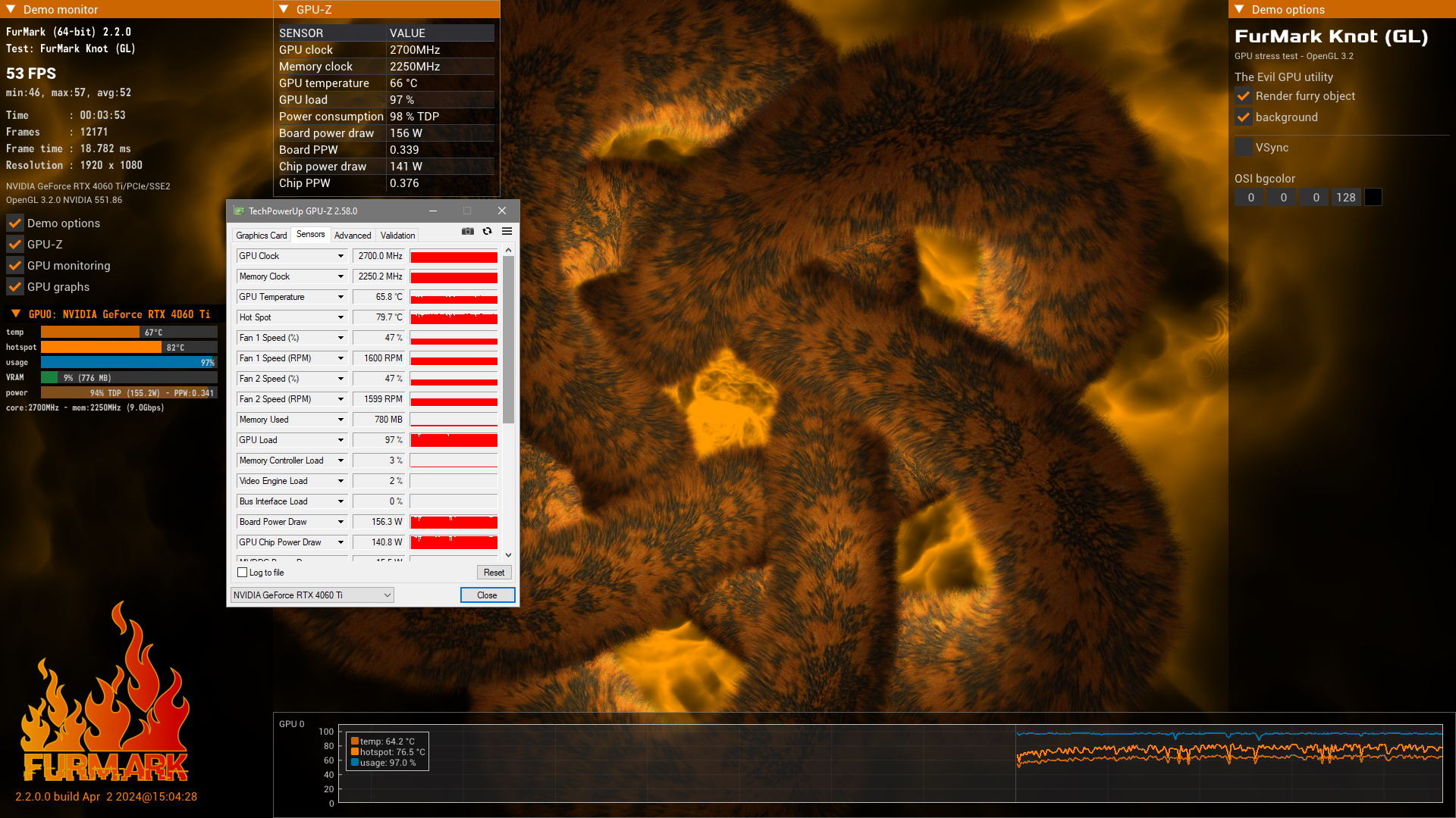

Переделал кривую андервольтинга с нуля, вроде даже постабильнее стало держать температуру, всего пару градусов изменение по гпу и градусов пять по хотспоту. В общем думаю ничего страшного в этом нет, забью на это дело пока.
0,975V
FurMark_2700MHz_0.975V.jpg [ 507.84 КБ | Просмотров: 5476 ]
i5-10400f / z590a-pro / 4060ti 8Gb / 32Gb ddr4-3600 / 860 evo, 970 evo+, 980, su650 / 650W / fhd 165Hz / Win 10
Регистрация: 12.07.2021
Откуда: Украина
Mosfet попробуй такой вариант - повер лимит 82 поднятие частоты +230,у меня один из вариантов такой, в играх на потреблении 130вт получишь в среднем 2800 частоту, ну память как у тебя пойдёт, у меня +1400 в афтебернере и больше не взяла
А так 2850 на ровно 1в с потреблением в тестах до 144 Вт, в играх ~135
