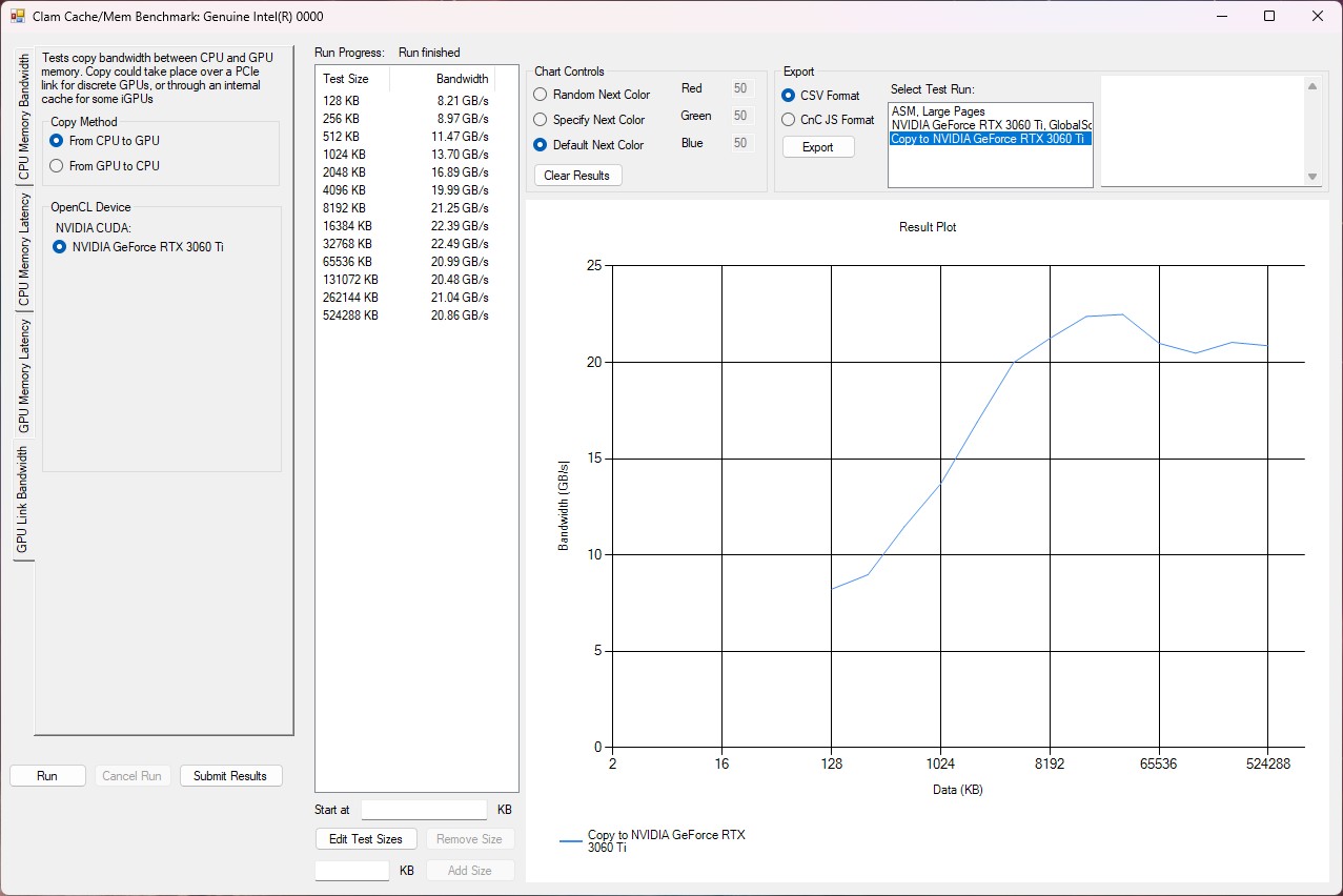

ProGaMeEXT писал(а):
в любой игре почти все 100% загрузка контроллера шины на видеокарте .
Это нормально. На 5.0 у меня такая же ситуация в GPU-Z. Возможно мониторинг показывает некорректно.
0xffffh писал(а):
это на всех блэкфейлах 5000 серии так, совершенно убитый контроллер pcie. Там и просадки фпс при нехватке видеопамяти больше чем на прошлых сериях, когда данные через шину таскаются.
Пруфы в студию. Я тестировал 3060ti 4.0x16 vs 5060ti 5.0x8. Пропускная способность примерно та же.
3060ti
pci-e_bw_3060ti.jpg [ 144.45 КБ | Просмотров: 1288 ]
5060ti
pci-e_bw_5060ti.jpg [ 137.24 КБ | Просмотров: 1285 ]
На Blackwell даже выше максимальная скорость получилась.
