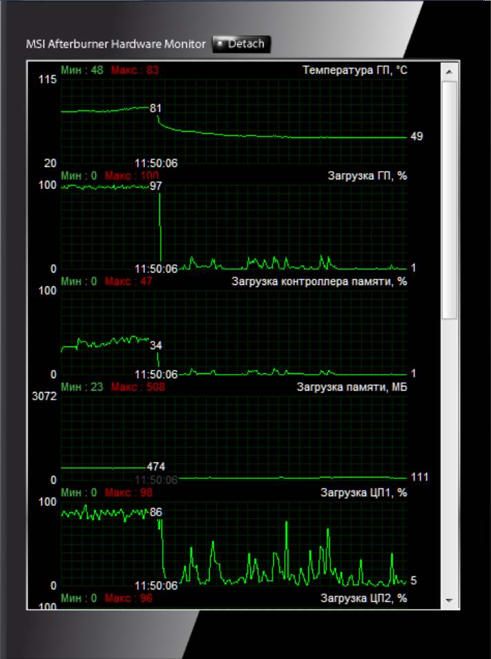

Проблема: в требовательных играх периодически вылетает, винда 7 рапортует об ошибке драйвера и его восстановлении. В простеньких играх - все без проблем. ВарТандер и ВоТ просто изредка показывают черный экран, Метро вылетает. Поставил Снайпера 3 - вылетает через минуту работы.
MSI AfterBurner показывает, что под нагрузкой температура сначала доходила до 95..99 градусов, после температура резко падает (как будто нагрузка снята) но ГП остается под нагрузкой 99%, и только через 5 секунд нагрузка становится 100% и резко падает - вылет. Теперь греется до 85% и вылетает....
Без нагрузки температура около 50 гр, после снятия нагрузки ГП остывает очень быстро, секунд за 10.
Поможет ли замена термопасты или кулера? Или то другая причина вылетов?
ЗЫ температура немного держится на максимуме, не сразу вылетает. потому непонятно, причина в перегреве или в перегрузке ГП до 100%

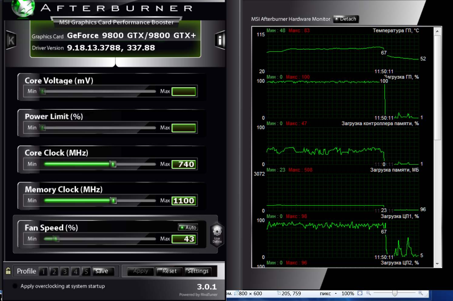

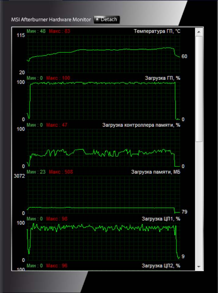

дык чем помочь то? сделай хоть скрины этого безобразия а то по описаниям не понятно. график аб подойдет с мах. оборотами вентиля.
Регистрация: 24.06.2014
Скрины графиков:
Видно запуск Снайпера:
точка перегиба и падения температуры (максимум был немного ранее, 83 гр):
Точка перегрузки ГП:
Вообще изредка наблюдается зависание системы целиком, в вин ХР был синий экран, в вин 7 в играх просто зависание картинки, звук некоторое время идет, комп ни на что не реагирует - только ресет. После перезагрузки все ОК. так было изначально, но редко - не каждую неделю, потому ненапрягало. А сейчас каждые пять минут Снайпер вылетает. В разных играх по разному, обычно и не глючит.

Kir83 писал(а):
Скрины графиков:
На скринах типичная температура этой видеокарты. Попробуйте выставить кулер на 100% и проверить на вылеты/промониторить температуру

Kir83 по графикам все гут: ни перегрева ни глюков.
если вылеты на конкретной игре то можно сменить драйвера и лучше на более старые. еще возможно влияние какого нить патча винды. в каких еще прогах глюки бывают.
проц\память в разгоне? БП какой?
