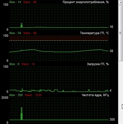

SerKor писал(а):
Еще разница гпу с "горячей точкой" в 10°. По гуглу это вроде не норм
10 в нагрузке приемлемо.
Цитата:
1) МСИ АБ выставил кривую
Сделайте картинку.
Постоянный старт стоп вертушек это точно плохо.
SerKor писал(а):
нагрев то остывание гпу
Там должны быть реально большие перепады. Для современных карт и 80 градусов более чем нормально. 35-45 карта переживёт нас всех.

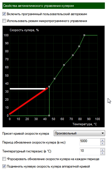

Agiliter писал(а):
Сделайте картинку
кривая.jpg [ 125.39 КБ | Просмотров: 8094 ]
Белый маркер как было раньше, всегда крутились на 35% без пилы. Красный как пробовал,- результат "пилой"
То есть перепады в диапазоне 35-45С совсем не страшно для гпу? Может больше/меньше сделать диапазон, например 35-40 ? тогда вентиль меньше отдыхать будет.

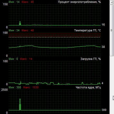

HskR писал(а):
Какое приложение подогревает видеокарту?
Разве она сама не должна чуть греться без охлаждения? Просто вентиля не могут работать ниже ~1000 об, поэтому так и происходит. Загрузка ГП 1-5%, частота ядра 300мгц - это браузер,ютуб.
ГПУ.jpg [ 139.05 КБ | Просмотров: 8094 ]

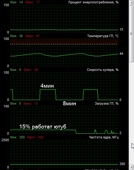

Они ничему не страшны. Если бы у вас был перепад не 35-45 а НА 35-45 тогда можно было бы почесаться.
Регистрация: 21.07.2020
Так а с периодом в 4-5мин(бывает и больше) - вкл/откл вертушек это норм ? Не могу нагуглить это... возможно не правильные термины юзаю для поиска ))
UPD немного изменил вводные, 37-47С период простоя вентилей увеличился на 50%! + ютуб.
