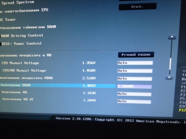

Короче все фигня, фпс в батле падал в 3 раза не из-за каких то дров и.т.д., банально моя материнка выставляла память на заниженных частотах в автоматическом режиме, вместо 1866 ставила 1100, наконец все кончено.............
UPDATE: плюс нужно увеличить напряжение для оперативки до 1.5, вместо автоматического режима!!!
Как определить на каких частотах работает память во время игры?
Регистрация: 16.12.2014
Игра всегда работает на частоте, которая выставлена в биосе, если знаешь какая частота у твоей оперативы - проверь в биосе, такая ли выставлена, если меньше - ставь свою частоту, ну и напряжение для оперативы выстави 1.5, если с частотой все ок
Здесь показано где выставить значение:
Gw9weFu8DCQ.jpg [ 42.6 КБ | Просмотров: 1746 ]

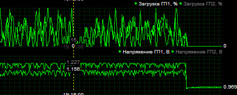

Имеется проблемка. Напряжения на GPU1 и GPU2 в кроссе под нагрузкой сильно отличаются (в среднем примерно на 1 десятую вольта), причём более высокое на одной и той же видеокарте - вне зависимости от того, в какой слот она установлена. Синхронизацию в АВ, конечно, выставил. Можно как-то программно их уравнять? Или это аппаратная проблема, и без "хирургии" не обойтись?

Moonk, ну кто же вопросом-то на вопрос отвечает?#77
Во-первых, я потому и написал проблемка - а не "проблема". И, во-вторых, разница в одну десятую вольта - это таки не "миллиметр"...
Ну, так всёже - в чём может быть причина такой разницы, кто-нибудь знает? И возможно ли уравнять напряжения каким-то доступным способом?
