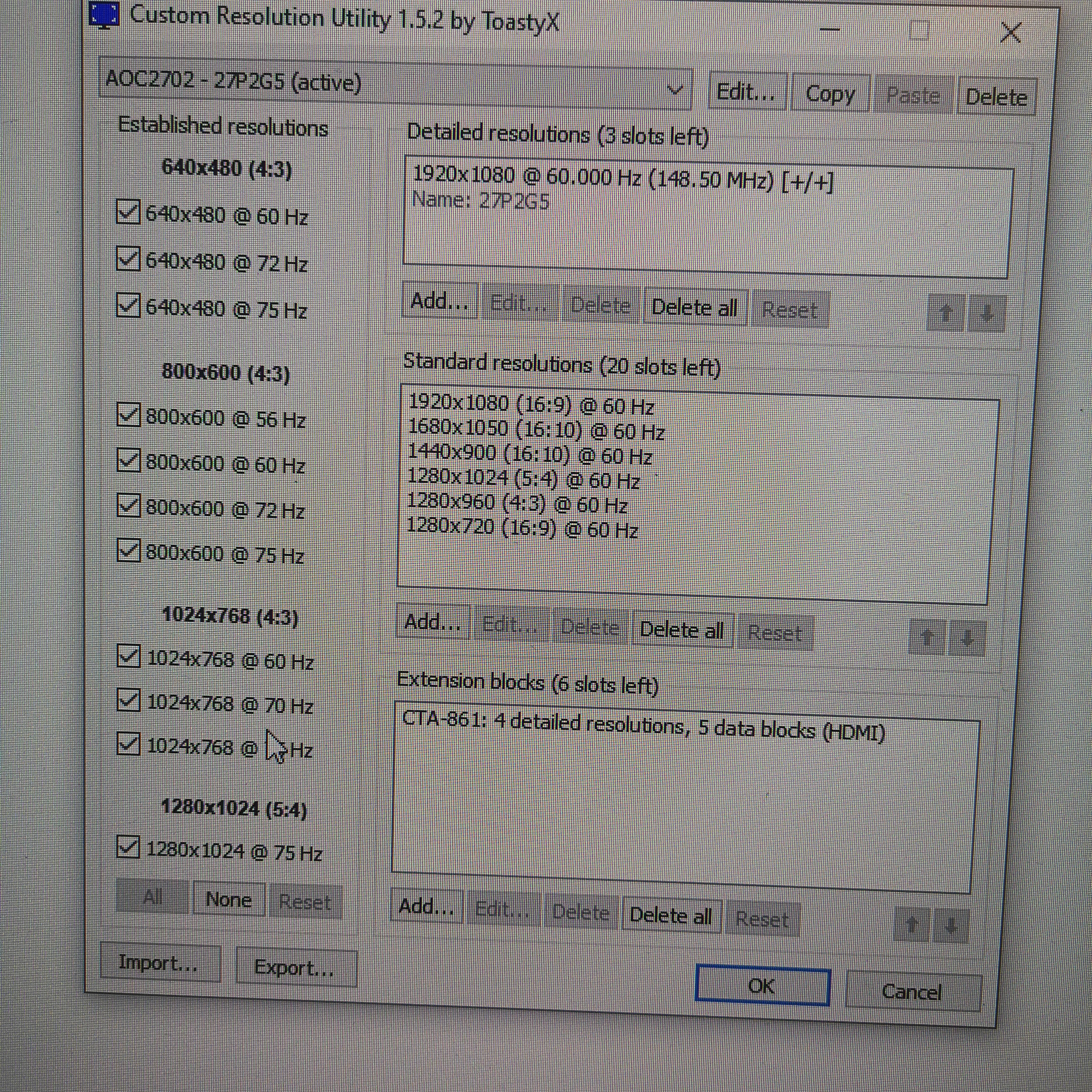

CRU Ничего там не трогаете. Жмёте экспорт, файл сюда.
Регистрация: 24.02.2022
Agiliter Спасибо большое, а CRU тоже ставить?
Файл смогу отправить после 5-6 вечера.
Спасибо огромное заранее.
Последний раз редактировалось Александр399 29.03.2024 12:12, всего редактировалось 1 раз.
Регистрация: 29.03.2017
В CRU просто экспорт сделайте, сами настройки там не трогайте... пока.
В CRU можно сломать вывод на экран, до удаления настроек из реестра. Если всё таки что-то там накрутили до отсутствия изображения, то подключаете по другому разъёму заходите в CRU, находите сломанный профиль и жмёте Delete.

Agiliter Всё сделал.Файл прикрепил.
Добавлено спустя 56 минут 21 секунду:
Вроде файл прикрепился, не уверен
И вроде стало лучше)))
Последний раз редактировалось Александр399 29.03.2024 18:10, всего редактировалось 1 раз.
Не вижу никаких файлов.

И почему-то CRU показывает только 60гц, монитор 75Гц?
Пишет расширение bin запрещено администратором

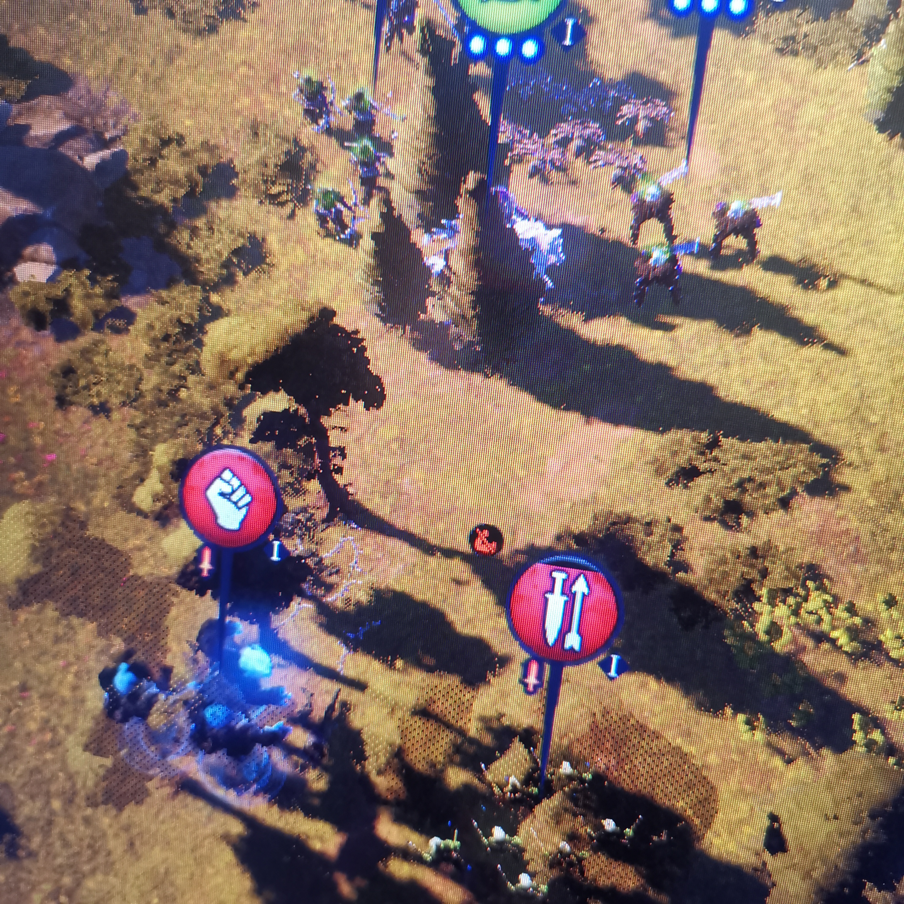

Выложите картинки как выглядит ваша проблема.
Agiliter пробую
Добавлено спустя 19 минут 44 секунды:
Agiliter игры вот так
Добавлено спустя 3 минуты 10 секунд:
Agiliter Разрешение у игры стоит full hd
Добавлено спустя 49 минут 52 секунды:
Agiliter запустил эту игру на старом ПК, с теми же настройками, игра более резкая, не мутная
Добавлено спустя 1 час 11 минут 14 секунд:
Вообщем что-то дало эффект, резкость и контраст вернулись.
