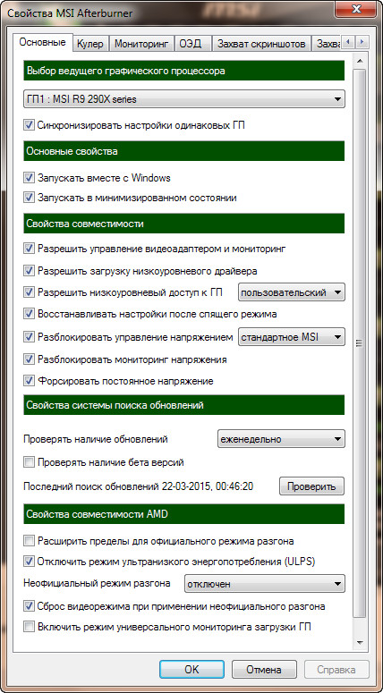

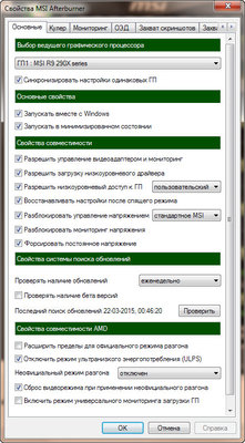

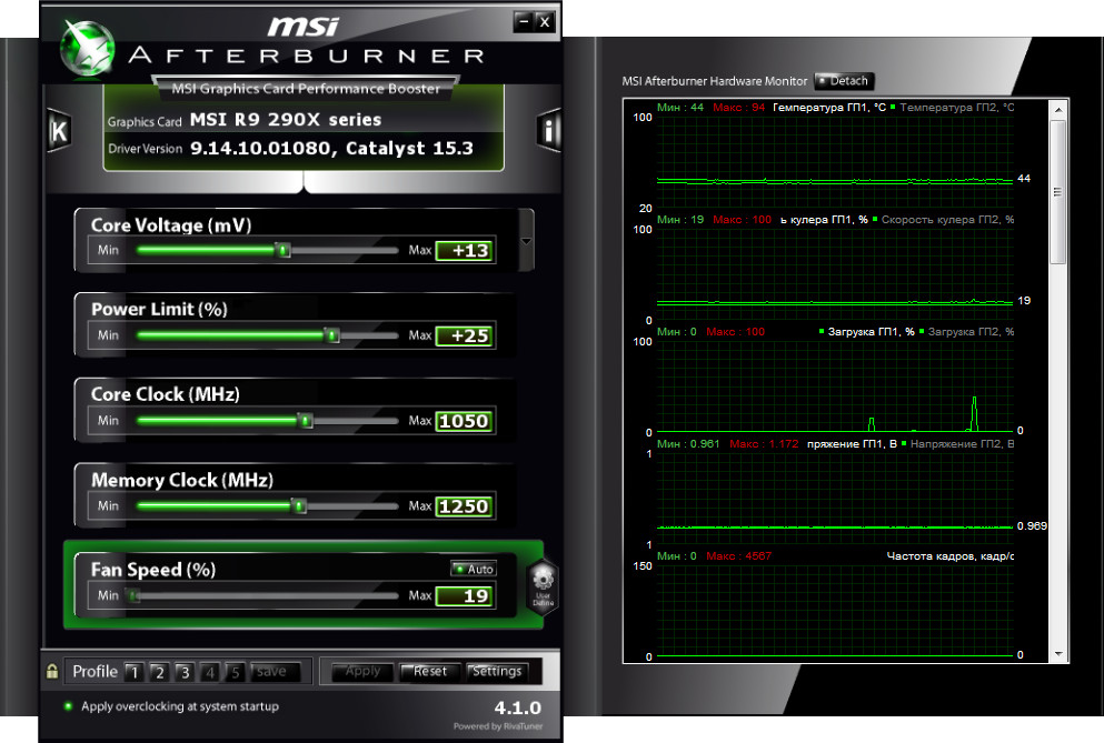

ab.jpg [ 191.71 КБ | Просмотров: 2075 ]
set.jpg [ 159.18 КБ | Просмотров: 2075 ]
Если снять галочку с пункта "форсировать постоянное напряжение" - та же картина (то есть разница между напряжениями GPU1 и 2 под нагрузкой точно такая же), только при сворачивании 3D приложения в трей в этом случае напряжение GPU1 не снижается (что происходит при выставленной галочке).

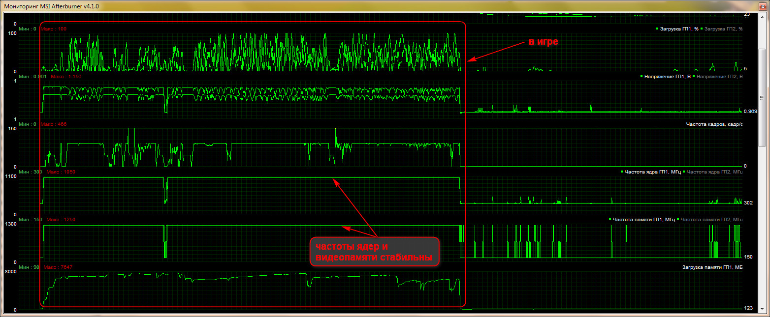

у меня проблема,когда играю в КС го то карты работают на 100% ,вернее на 1000 и 1250 МГц
Так в кроссе и должно быть. Вот это - нормально. По крайней мере, у меня при игре гуляют и загрузка GPU, и напряжение на ядрах, и загрузка памяти - но частоты ядер и памяти обеих видеокарт абсолютно стабильны.
мониторинг.jpg [ 535.7 КБ | Просмотров: 1919 ]
