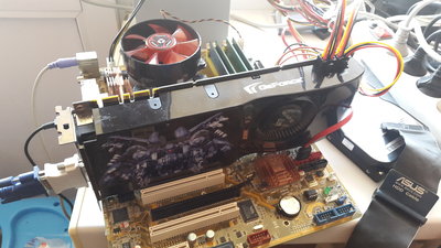

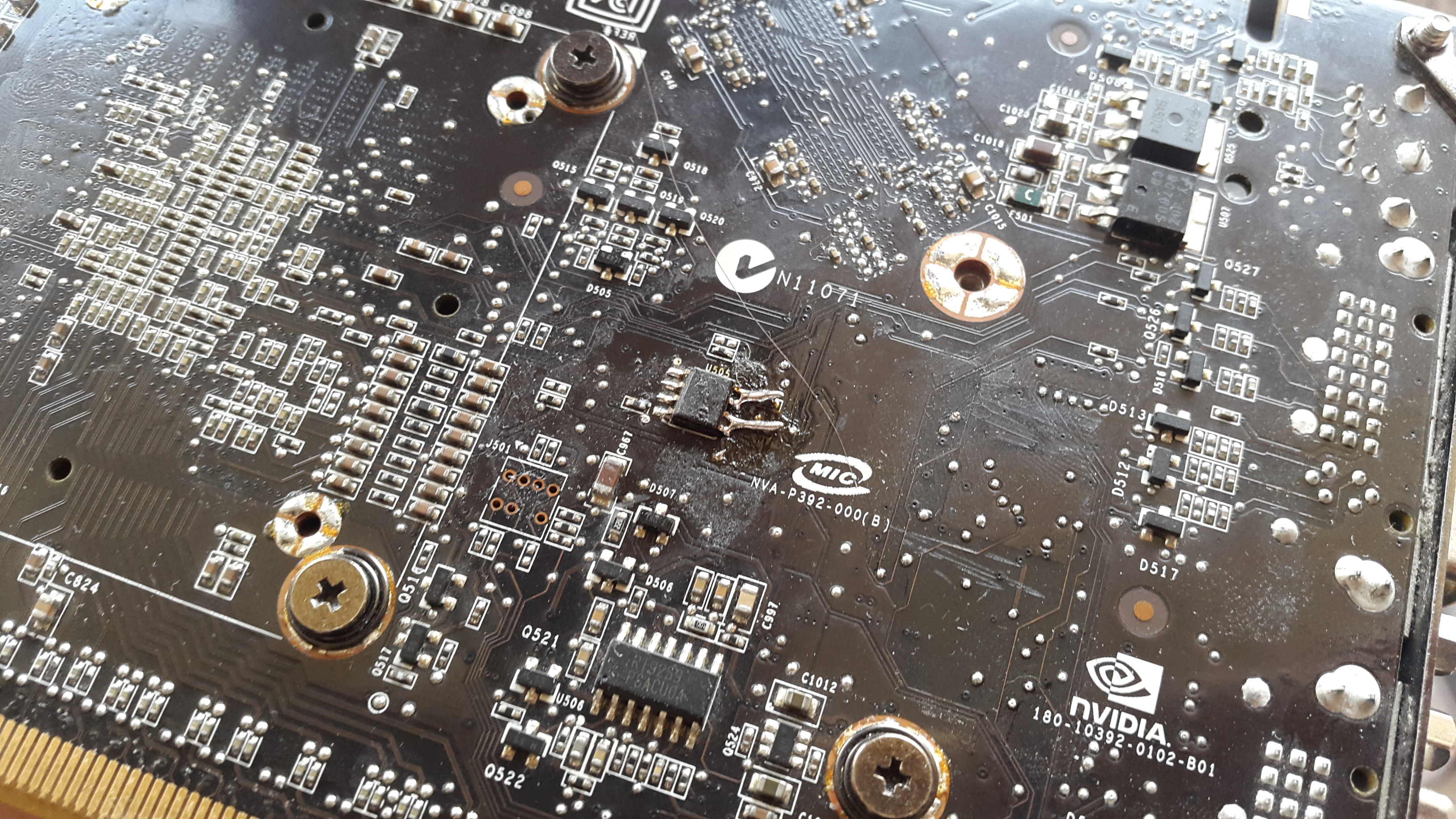

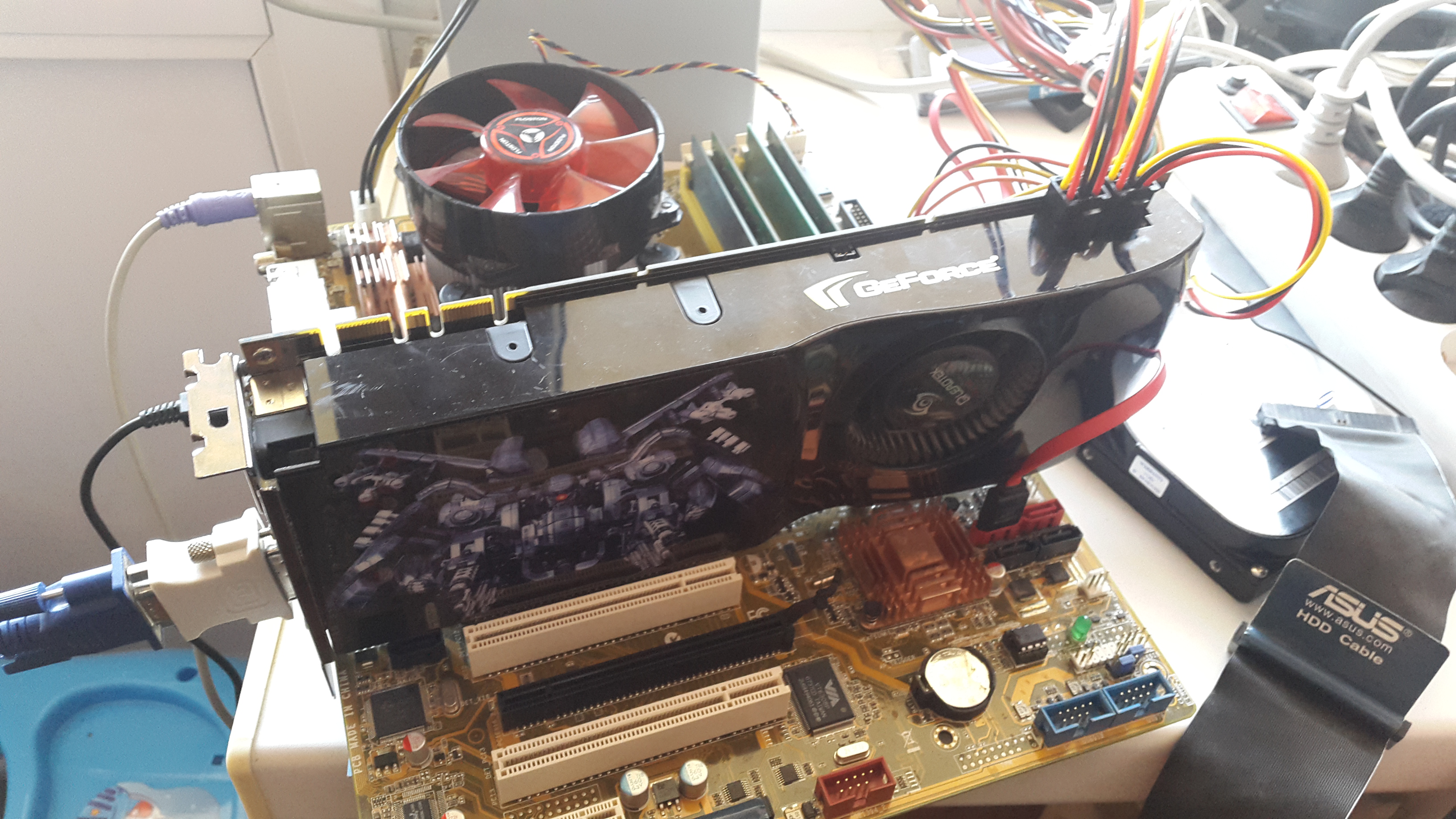

досталась 9800gtx + лидтек (паяная когда-то кемто) вставляю в ПК, блок пробовал FSP 400, 500Вт, два разъема 6пин подключены, на при нажатии кнопки повер, на видеокарте загоратся красным светодиод, куллер дергается, но дальше ничего не происходит. Видео на экран и биос не выводиться, монитор подключен в 1ый разъем.
Вычитал что БП нужен with a minimum 12V current rating of 24A а у меня по 12В 22А, может из-за этого?
