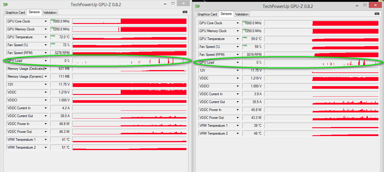

Axiom так я не думаю что какая-то игра КС может нагружать карты 290х на полную.
Ответте тогда для начала на простой вопрос: на каком основании вы сделали вывод, что у вас в КС видеокарты загружены на полную? График загрузки ГП можно глянуть?
танки [img=http://s24.postimg.org/6jiv35wg1/image.jpg]
KS GO [img=http://s29.postimg.org/pzckfpe5f/image.jpg]

sat658605 писал(а):
KS GO
Отличная картина! В КС ГО ваши видеокарты практически отдыхают: использование потенциала GPU мизерное (как и должно быть в этой игре):
КС ГО.jpg [ 230.37 КБ | Просмотров: 2340 ]
Частоты в норме - 1000 ядро и 1250 видеопамять. Температуры вполне приемлемые. Кросс работает прекрасно.
В WOT - вижу, что частота ядра почему-то скачет. Возможно, это характерно для данной игры, как и то, что кросс в ней неработоспособен по определению.
Поздравляю! Ваш кросс прекрасно работает.#77 Особую мою зависть вызывает идентичность напряжений на чипах ваших видеокарт.

sat658605
Если при такой нагрузке мизерной верхняя карта до 72гр при 72% оборотов прогревается, то проблема не в кроссе как таковом, а в отводе тепла из корпуса. Кросс очень горячая штука и в маленьких корпусах собирать его бессмысленно, если не используется водяное охлаждение. Советую озаботится этим вопросом. Как минимум добавить вентиляторов на вдув напрямую на видеокарты со стороны VRM.
Да не. Для верхней 290X в кроссе при повышенных частотах и хотя бы небольшой нагрузке 72°С - это даже низкая температура (эти видяхи зверски горячи).#77 Насколько я понял, у sat658605 СВО. Частоты повышаются - и сразу температуры вырастают, даже если ГП ещё не нагружены; а когда появляется хотя бы небольшая нагрузка, температура ещё увеличивается - пропорционально этой нагрузке. Обдув в корпусе, конечно, нужно иметь эффективный, это правда - иначе троттлинг мгновенно. Но для водянки это не особенно актуально.

nektodron Axiom карты отборные референс!!!от мси вот http://market.yandex.ru/product/10553506/ .уже около года ищу фуллкаверы от ек для них(EK-FC R9-290X - Nickel (Original CSQ) ,всё нету в продаже.и объявления подавал, даже здесь на барахолке но увы нету их.а почему именно эти чтоб подходили по стилю со всеми остальными.
так значит когда карты работают на 1000 мгц это и есть кросс?
CoolerMaster Cosmos S black,CoolerMaster Silent PRO Gold 1200W,ASUS Rampage IV Extreme,i7 4930K,2x r9 290x,65Gb,SSD,HDD10000rpm,raid 0 2x2Tb,СВО.
Регистрация: 25.06.2009
Откуда: ХМАО
Кросс - это построение кадров в одном и том же приложении двумя, трёмя или четырьмя видеокартами одновременно или в определенном чередовании.
Если одна карта работает 1000 мгц, а вторая на 150, то это полная фигня, а не рабочий кросс. Рабочий кросс это сопоставимые частоты, но всё равно фигня (без слова полная) :D

Moonk я понимаю если бы они синхронно грузились скажем на 500 МГц,как это делает одна.но не как 1000
Скажем так: если с запуском игры частоты ядра и памяти обоих видеоадаптеров повышаются - значит кросс работает. Но работать он может по-разному, т.е. профит может быть ощутимый, а может и наоборот боком вылезать - тут всё зависит от оптимизации игры, или драйвера под конкретную игру, кросс-профиля под неё же, или этих компонентов в совокупности. Я уже не говорю о случаях, когда юзер упускает какой-то нюанс при настройке кросса (а в этом деле важны все нюансы).
Тем не менее, если в каком-то 3D-приложении кросс не работает вообще - это ещё не значит, что что-то не так с железом или его настройками: существуют 3D-приложения, которые в принципе не совместимы с кроссом.
500МГц, 1000МГц - это, во-первых, характеристики частот, на которых работают чипы, а не степени их загрузки (хотя эти понятия и взаимосвязаны в определённой мере). На какой частоте будет/будут работать GPU в той или иной игре - по умолчанию определяется драйвером, имеющим набор игровых профилей; юзер может вмешаться в это дело, изменив вручную пределы частот. И, во-вторых, при частоте ядра 500МГц видеокарта не сможет обеспечить приемлемые fps в игре с более-менее пристойной по нынешним временам графикой (тем более в одиночку); разве что если настройки графики в игре понизить до плинтуса...
