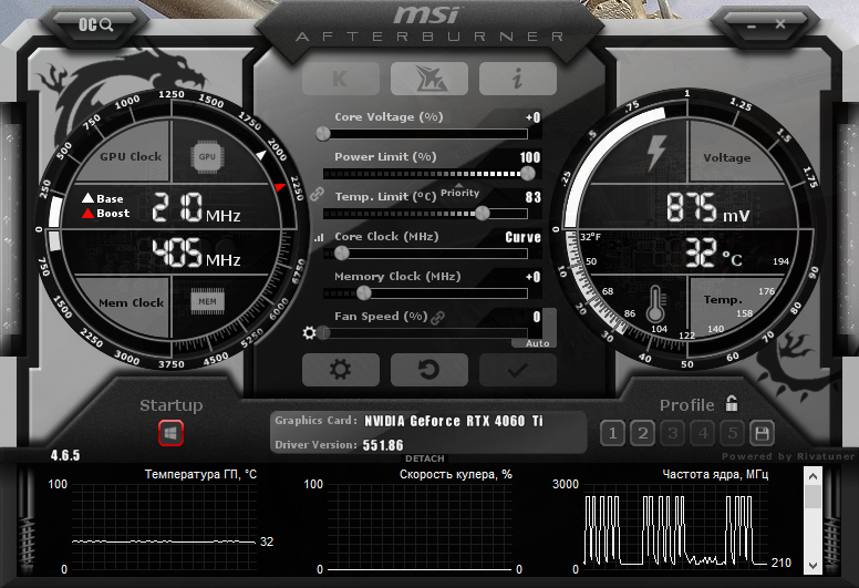

Вывел тут на мониторинг частоту ГП и увидел, что карта может работать в таком вот режиме с постоянными скачками туда-сюда. По памяти в этот момент то же идут такие скачки.
Это нормально вообще?
Да. Это работа энергосбережения. Прерывается потому что появляется нагрузка которой достаточно, чтобы вывести карту из сбережения.
Если это какая-то мелочь, то можно попробовать форсировать этому приложению энергосберегающий режим.
Регистрация: 21.11.2006
Пока заметил, что такой режим характерен если открыть одновременно 2-3 окна со стримами.
i5-10400f / z590a-pro / 4060ti 8Gb / 32Gb ddr4-3600 / 860 evo, 970 evo+, 980, su650 / 650W / fhd 165Hz / Win 10

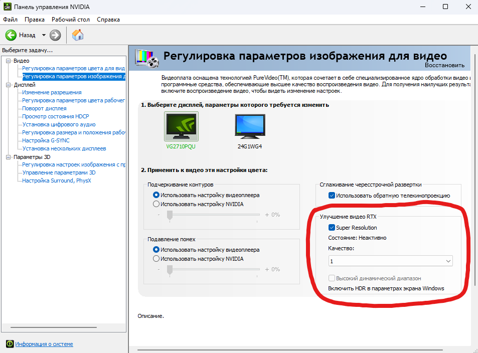

Регистрация: 09.09.2012
Ну так это уже нагрузка для ВК, норм всё.
Проверь разве что тут настройки, если отключишь Super resolution - нагрузка снизится на ВК
Меня беспокоит не сама нагрузки или желание её снизить, а не оказывает ли такой режим работы с постоянными скачками влияние на долговечность видеокарты.
Я никогда раньше не мониторил частоту ГП и мог на других ВК просто не замечать такого. Если это стандартная ситуация, то ок, просто буду спать спокойно)
Регистрация: 30.04.2013
если карта от такого явно не греется,то ничего не будет
AM5 R7 7700=6050Mhz air WR
Регистрация: 26.09.2013
Циклы нагрев-остывание, возникающие вследствие всплесков рабочей частоты, прежде всего оказывают негативное влияние на паяные контактные соединения, ибо производят расширение-сужение материала, создают внутреннее механическое напряжение. Как результат - отвал кристалла\чипа.
Также есть некоторое влияние и на сами кристаллы чипов, но на фоне разрушения контактов оно невелико, существенно меньше влияет на работоспособность и долговечность чипов. В пору свинцовых паек, много более пластичных и долговечных, подобные разрушительные процессы были настолько малы, что ими можно пренебречь. Паяные соединения на базе свинца 30-40-50-60-летней давности работают до сих пор. А бессвинцовые часто и года интенсивной работы не выдерживают.
Так называемая борьба за экологическую чистоту на практике обернулась еще большим загрязнением окружающей среды. Бессвинцовые припои, пришедшие на смену свинцовым, часто содержат весьма токсичные химические соединения, наносящие природе еще больший, и еще более трудноустранимый ущерб. По сути, это не что иное, как маркетинговая уловка, направленная на прибыль, подобно холодильникам, использующим фреоны, которые якобы наносили ущерб озоновому слою. На деле ущерб от фреонов был пренебрежимо мал на фоне иных, много более масштабных факторов. Эти озоновые дыры живут по своим законам, для которых фреоны вобще ничто.
Ничто не вечно под луной? Да. Кроме человеческой глупости, жадности, и свинства.
Последний раз редактировалось Vergo 11.06.2024 16:37, всего редактировалось 1 раз.
