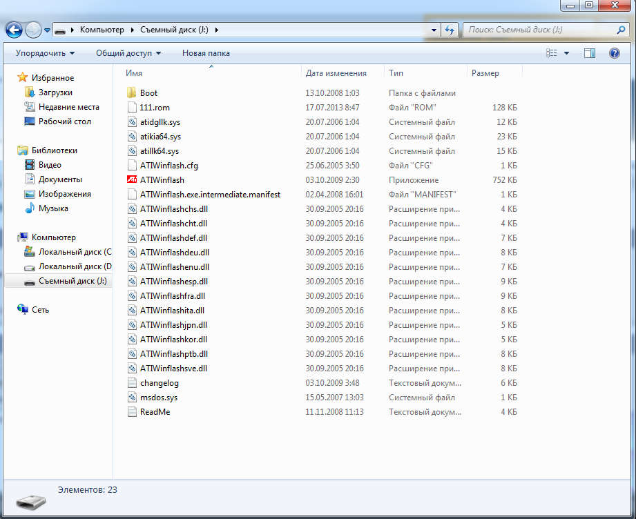

Создал загрузочную флешку при вводе в DOS комманды atiflash.exe -i пишет Bad command вот скрин созданной флешки
Безымянный.png [ 110.4 КБ | Просмотров: 2927 ]
INTEL i5-4670/10X PERFORMA/16GB/1660S/600W
Регистрация: 25.08.2012
kzzzk Вы так троллите жестко, или на самом деле читали FAQ между пальцев, или крайне невнимательный? У вас на флэшке ATIWinFlash, а не ATIFlash!! Который из под ДОСа не работает, а работает в "догадайся с 1 раза по названию" операционке.

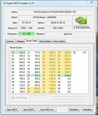

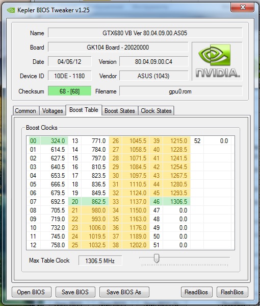

Парни, я что то нахимичил... Юзал программу KeplerBiosTweaker, твикнул биос asus GTX680 dc2 на повышенное напряжение и частоты (1202\6800), попробовал разогнать дальше - ничего путного, дай думаю верну напругу и сровняю с лайтнингом по частотам, чтобы не парится софтом, выставил как на лайтнинге всё (он твиком 1228\6800), прошил ииии, не бустит она больше 1137, Est.Max в нвидиа агент показывакет столько, а буст пишет 1176... ничего не пойму выставил буст 1176 и макс буст 1228, как и на лайте, естесственно поднял стандартное энергопотребление... Как бороться кто подскажет?
Регистрация: 15.07.2013
Фото: 112
Norm!
да и нафиг не нужен этот буст.Сравняй все частоты до максимальной.
а так кажись ступени не учёл...
Регистрация: 11.07.2013
Godlike66 писал(а):
Norm!

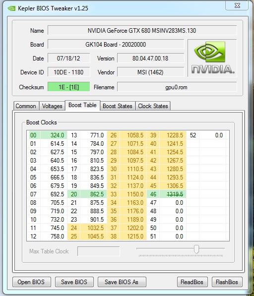

Что то не нравится мне эта прога, сейчас решил сделать так, взял чистый биос лайтнинга и разогнал в нём только видеопамять, напряжение зафиксировал, как и положенно 1,75 в., затем настройки зеркально перенёс на директ ку (boost states там и ничего не менял в лайте), прошил ииии лайтнинг теперь бустит до 1241 с напряжением 1,81 в., а с асусом та же история... попробую по твоему., но опасаюсь программу эту, после её биоса карта не сбрасывает буст даже при 77 градусах))
Одинаково работают на таких настройках, надо было математику изучать, а не гуманитарные науки, нифига не понимаю))
