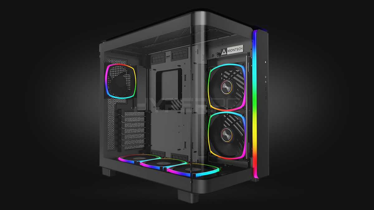

Ханыга писал(а):
Корпус какой у тебя?
корпус норм в плане охлаждения,спереди тольок стекло убрал, сетка стоит

montech-king-95-pro-black.jpg [ 101.5 КБ | Просмотров: 1757 ]

klon45 писал(а):
У тебя внизу 3 вентиля дующих на карту и 70+ градусов? Странно. Я недавно 2 поставил, и то темпа сбилась на 5+ градусов.
Pentium II 300/AMD Duron 700/Core 2 Duo E8400/Core i7-920/Core i5-2500k/Core i7-4790k/Core i7-10700k/AMD 9800X3D
В комнате жарко ,солнечная сторона,может из за этого хз
