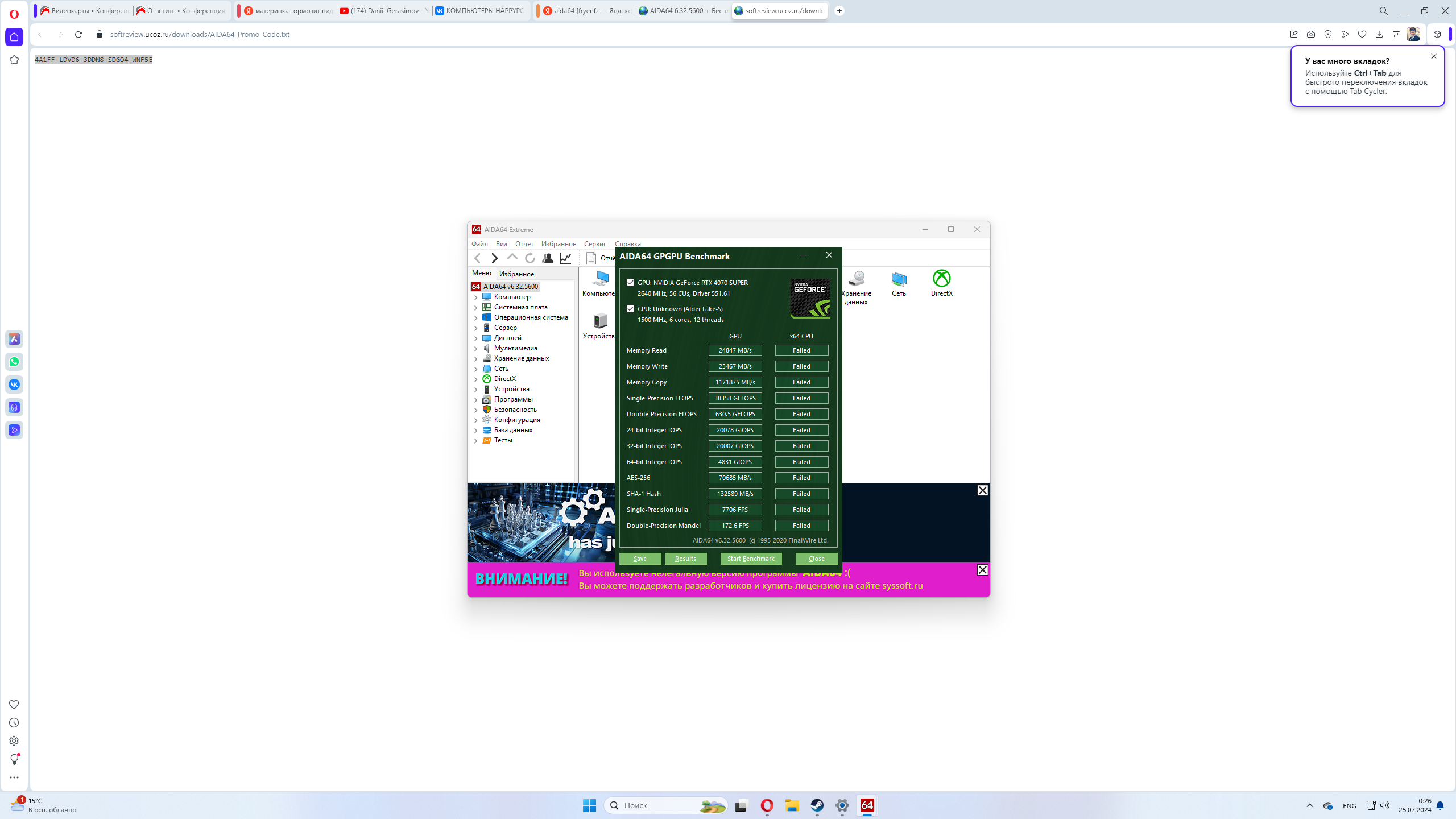

Добрый вечер. Столкнулся с проблемой на msi 4070 super с использование 20-30% видеопамяти от общего количесва. В играх при этом фризы происходят и просадки фпс .
Началось все после установки карты 3060ti и проведения бенчмарка для дальнейшей продажи человеку. До этого момента все было отлично, карта отлично себя чувствовала. После того как я вернул карту на место. Она перестала давать видеопамять играм при этом в бенчмарках могу загрузить память и он артифактов нет, перегрева тоже нет.
Либо материнку угробил или видеокарту по ходу. Синих экранов ошибок и прочих вылетов нет.
Какие варинты решения можете подсказать.
спасибо.

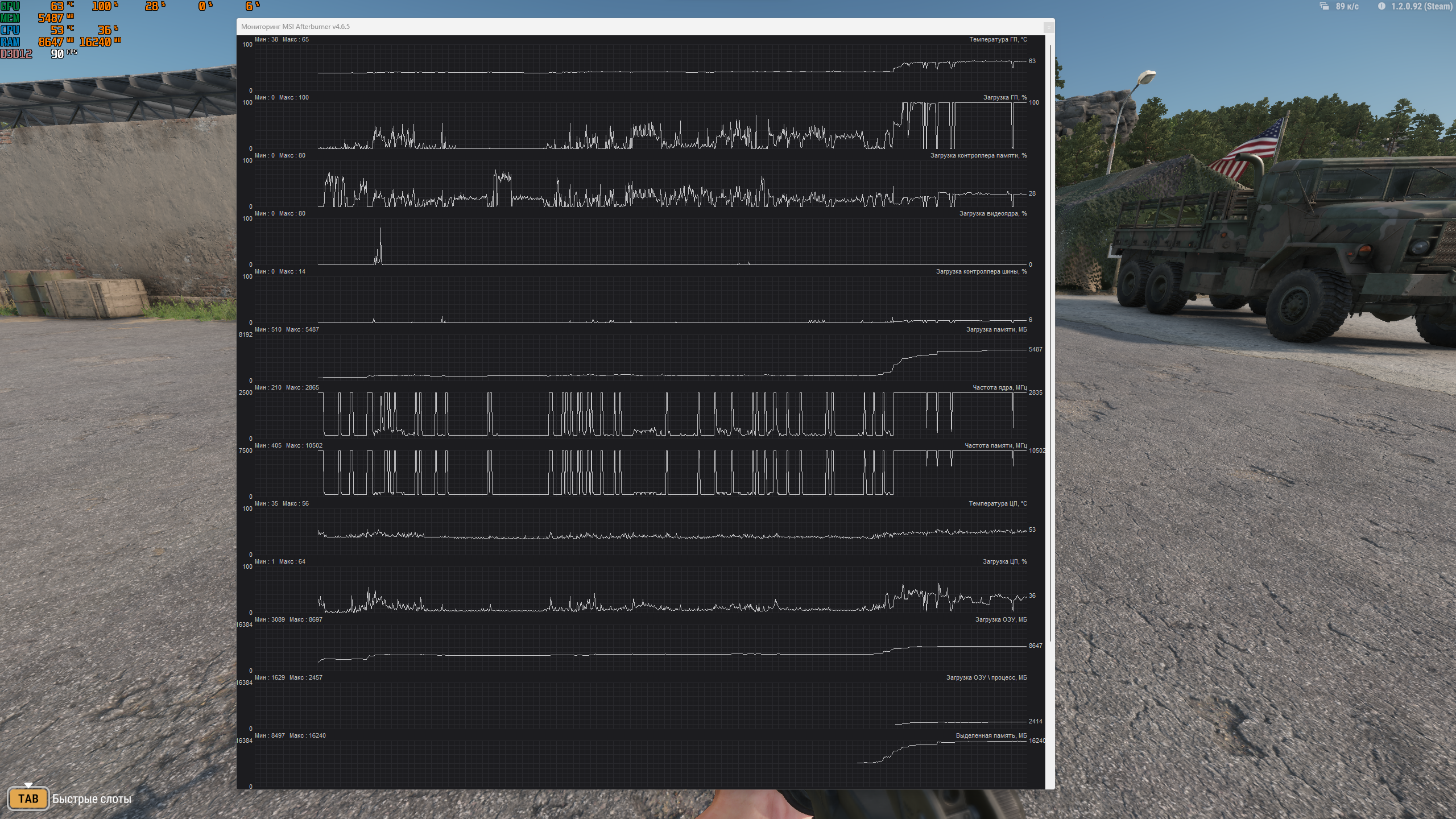

Добавлено спустя 1 час 2 минуты 54 секунды:
Сейчас установил 1060 на 6 гигов. Вообщем только 4 гигабайта задействовано из 6. При нагрузке 100% в arma reforged.
Визуально на плате все цело, завтра буду снимать и пытаться увидеть суслика.
