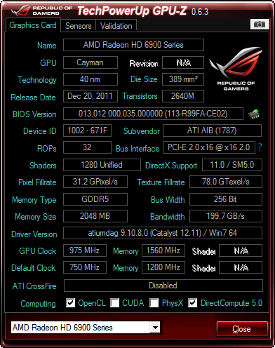

Регистрация: 01.11.2012
AntonSLG писал(а):
не помогает к сожалению
все должно работать, у меня уже 4 месяца если не больше с помощью командной строки все работает на ура. в гугле поищи инструкцию, я лично так нашел.
просто надо делать правильно и все будет работать.
вот после загрузки винды без каких либо манипуляций: http://gpuz.techpowerup.com/13/01/08/d4n.png
