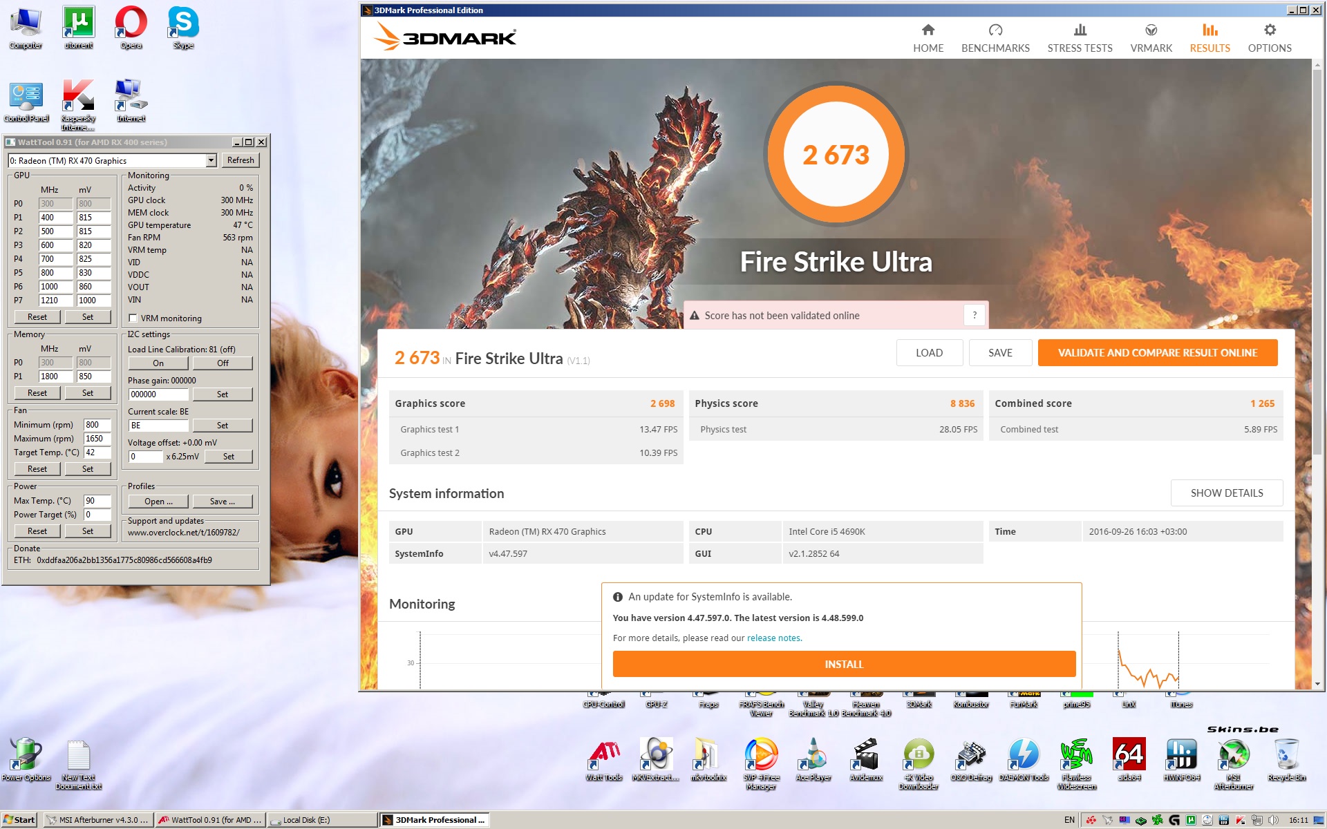

Продолжаю разбираться в напряжении на контроллере памяти.
Помогли на сайте overclock.net подсказкой.
Напишу свои выводы, как я это теперь вижу.
Изначально AMD задумала это напряжение как напряжение для работы своего чипа на его минимальной частоте - 300 Мгц и максимальной частоте памяти, что установлена в ватмане- 7000 Мгц (например, у меня).
То есть в норме в браузере при включенной энергоэффективности в глобальных настройках (задает постоянную частоту чипа в 300 Мгц) у меня должно меняться VDDC с 0.800V на 1.000V при установленном напряжении на контроллере памяти по-молчанию в 1.000V. Все так и происходит в действительности.
Проблемы начинаются при попытке изменить - уменьшить напряжение на контроллере памяти.
Тут амд облажалась, так как при снижении напряжения на контроллере памяти это сниженное напряжение периодически становится напряжением для P7 состояния чипа!!!
Из-за чего появляются проблемы в 3dmark fire strike ultra . Тест проходит, но суммарная оценка 0.
Проверял при выставленном мной напряжении на контроллере памяти 975мВ.
Еще бы ! Вместо установленного напряжения 1.006V на графическом чипе оно периодически становится 0.975 V ( как на контроллере памяти).
А при напряжении на контроллере памяти в 1000 мВ( по умолчанию) все работает как надо.
В тесте VDDC на чипе стоит 1.006V и не снижается до 1.000V.
То есть при напряжении на контроллере памяти ниже, чем установленное по-умолчанию, напряжение на чипе в P7 состоянии будет снижаться до этого напряжения , из-за чего и будут проблемы в стабильности!!!!

По умолчанию наряжение на контроллере памяти 1000 мВ.
Где Вы видели такое напряжение для ядра в состоянии Р1 ?
Ошибок памяти у меня нет и при 800 мВ на контроллере памяти.
Ошибки появляются не в памяти, а в ядре, так как именно на нем снижается напряжение ниже допустимого!
Вы же легко можете провести мой эксперимент:
просто снизить напряжение на контроллере памяти до 975 мВ и прогнать тест 3dmark fire strike ultra (полный вариант).
Если получите оценку - 0, то я прав, если нет, то надо дальше размышлять.

Затестите, будьте так добры.
А какое у Вас напряжение на контроллере памяти по умолчанию?
И какая у Вас видеокарта? Та, что в подписи - Red Dragon Rx470 ?
Я думаю, что просадки есть, но так как они кратковременные и видны только в hwinfo при выборе мониторинга каждые 100 мс, то никаких зависаний в играх не будет.
У меня моя видеокарта проходит без проблем все тесты-игры, а обнаружил нестабильность только в 3dmark fire strike ultra, где выдает суммарную оценку 0.

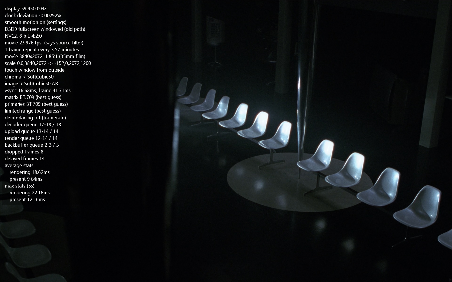

Mosga с такими настройками все пошло без потерь, ну, по-началу, в первые секудны, они почему-то всегда есть, плюс сразу после перехода в полноэкранный режим, но потом всё стабилизируется и их нет вообще больше (с SVP, правда, не тянет - потери). А с моими настройками - 15-18фпс :D
зы если отрубить эксклюзивный режим, то растет delayed frames... и децл потери появляются. Давно заметил что эксклюзив быстрее, да и во всех ФАКах это указывается.
ззы но вообще на 470 - впритык, какую-нить fury наверно лучше взять, там 3.5к+ shader units - это вроде как раз решает. На сu.de цена 280€. x265 она вроде тоже декодирует...

Untitled.jpg [ 516.5 КБ | Просмотров: 1843 ]

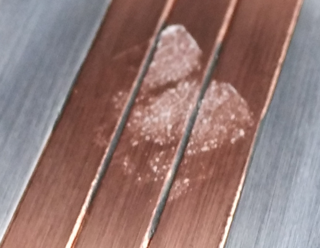

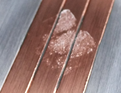

НА CU по неплохой цене продается нереф от гиги.
Если не повезет с экземпляром, то будет так:
гикобайт.jpg [ 128.42 КБ | Просмотров: 1827 ]

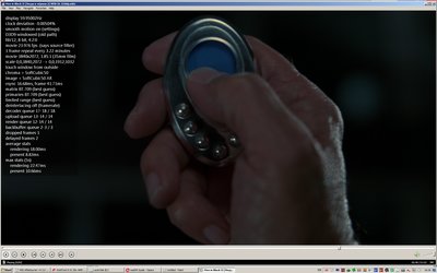

Mosga, убрал эклюзив, поставил смуф-моушн+оложенный старт до заполнения очереди:
это оконный, в начале все равно пару кадров потерял, но потом 0
1.jpg [ 355.26 КБ | Просмотров: 1811 ]

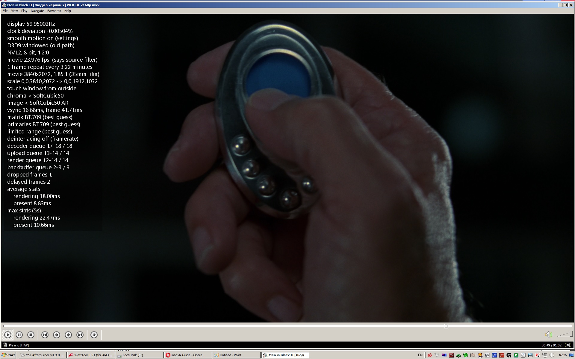

фулскрин не эксклюзив, а вот тут и походу просмотра терял по чуть-чуть
2.jpg [ 358.54 КБ | Просмотров: 1811 ]
зы прогнал еще в экслюзиве - вообще 0 потерь, 0 отложенных! все таки эксклюзив решает! :dance:
