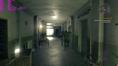

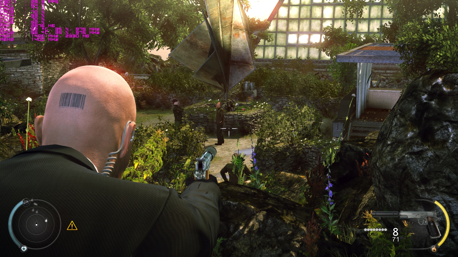

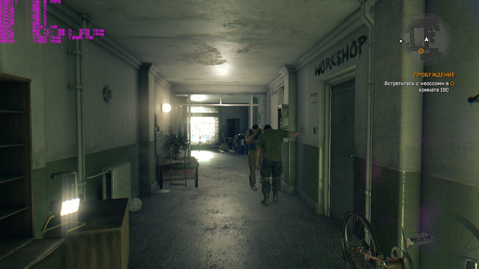

Вечер добрый. У меня не так дано появилась вторая Asus R9270-DC2OC-2GD5. Решил попробовать поставить в CrossFire. Чипсет на материнской плате Asus M5A99X Evo поддерживает данную технологию,мощности блока питания 600 Вт и процессора AMD FX-6100 должно хватить что бы ощутить прирост произвдительности. Установил драйвера,мостик для связки карточек. В системе видеокарты отображаются как и активированный режим CrossFire. Запускал синтетический тест 3DMark для этого дела . Прирост производительности почти вырос в два раза, но самое печальное было впереди. При запуске любых игр в 3D и полноэкранном режиме FPS падал на -10% от производительности по сравнению с одной R270. В игре GPU обоих карт никогда не грузились выше 50%,а во многих играх были на уровне 30%. При этом игры использовали от 2 до 3.5 Gb видеопамяти с карт. Настройки графики были выставлены на максимум, а вертикальная синхронизация выкл. Пробовал переустанавливать драйвера,менять видеокарты местами, но результат тот же. До сих пор не нашёл решения данной проблемы. Кто чем поможет? Буду признателен.

Разогнал проц до 4.3 Ггц, отключил всё что занижает частоты и режим энергосбережения. Результат тот же. Может в самом деле нужен другой процессор. В играх нагрузка процессора достигает 80% по ядрам. Вот видео http://www.youtube.com/watch?v=8ZxqIORRtHQ где кросс тянет FX - 8120 4.3 Ггц. У меня вообще нет ни какого прироста в производительности. Даже тех же 10%.
