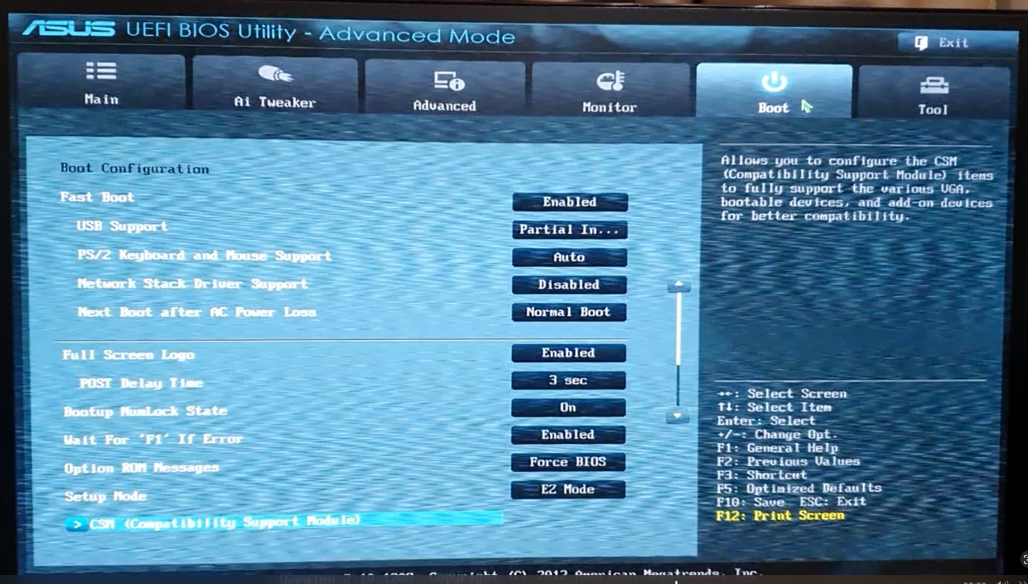

Регистрация: 26.06.2020
Приветствую.
Имеется материнская плата Asus M5A78L-M LX V2. Монитор при подключении к интегрированной видеокарте даёт сильные помехи на экране:
фотография
снег.jpg [ 334.11 КБ | Просмотров: 3710 ]
Да, это первый вопрос из списка частых. Но тут единственный выход на матери — VGA. Другой монитор подключать не пробовал, но этот же с другими компьютерами помех не даёт. Что-то сдохло в аналоговой обвязке?

Звук с Asus M5A78L-M LX V2 тоже с помехами?
Видишь полосы на экране? Если посчитать pixel clock (число точек, fps, плюс невидимые гас и синхроимпульс), то по полосам можно высчитать частоту помехи.
