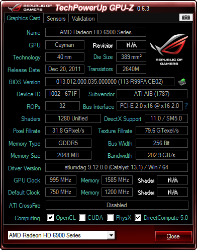

Регистрация: 01.11.2012
forever_alone писал(а):
С сабжем возникла проблемка
у меня было такое пару раз из-за переразгона памяти (я её гонял на частоте 1620, хотя максимум оказался 1585).
если ты неразгонял память попробуй снизить частоту памяти.
Добавлено спустя 7 часов 59 минут 22 секунды:
Alex&Guus писал(а):
После перезагрузки продолжается дерготня Всем помогло это?
вообщем расскажу как я делаю с помощью командной строки и работает 100%:
устанавливаешь мсишную прогу, разблокируешь частоты, разгоняешь, сохраняешь этот профиль,
идешь по ссылке http://radeon.ru/faq/overclocking/ , находишь строчку "Для Radeon 7970 существует вариант увеличения частот выше предела без активации "UnofficialOverclockingMode":" устанавливаешь патч находящийся по ссылке во втором пункте - это если нужно больше 975/1560. дальше открываешь командную строку, открываешь мсишный экзешник например "C:\Program Files (x86)\MSI Afterburner\MSIAfterburner.exe" после кавычки пробел потом дописываешь /xcl, попросит перезагрузиться и вот http://gpuz.techpowerup.com/13/01/20/9h4.png
PS: недавно пришлось переустанавливать винду и опять с этим заморачивался,работает этот метод, дрова последние 13.1.
