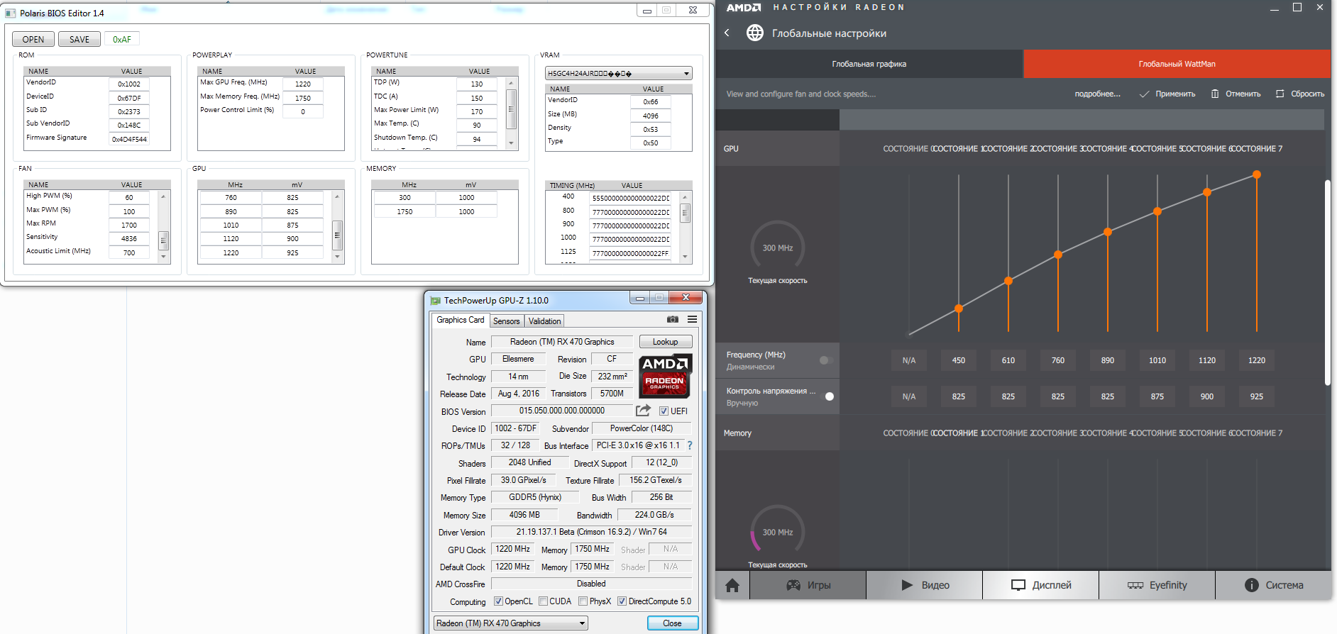

anta777 писал(а):
Черканите, пожалуйста, какое у вас стоит напряжение по дефолту на контроллере памяти.
RX480 8GB Nitro+ OC - 1000mV
https://sysprofile.ru/p/4/LongByte
Регистрация: 09.01.2014
Откуда: Тамбов Москва )
Фото: 40
IsisKirsh писал(а):
007deniska
Вы завысили в биосе напряжение для 300 Мгц памяти, там нужно оставить 800 мВ.
Относительно моих предыдущих выводов.
Может еще есть зависимость от power limit.
У меня PL стоит +50%
А сколько у Вас , Divinity?
И можете написать , какие напряжения у Вас стоят для разных состояний изначально?
Вольтаж по ядру не помню) в нагрузке по умолчанию вроде 975 а в простое и легкой нагрузке 1000mv
Вообщем у меня по умолчанию на память 1000mv . Пробывал любые абсалютно значения и для простоя и тд , и все равно система загружается со стандартным значением ! Конечно можно в ваттман поставить но это не то.
Скорей вопрос как у вас какие там значения ?
Руками отредактировал что всегда +50 PL
Как у меня вот скрин.

anta777 кстати, напругу мне возможно EMDB 1.2 - юзал ее что бы получить +\-50 PL. То что она меняет макс частоту сразу заметил, т.к. было 1210 по умолчанию, а после стало 1206)) Но, вот, щас ковырнул биос, а там 1000мВ для обоих режимов (300 и 1650), так что 1000 все же по биосу, но для 1650 и 950 завышено как оказалось :-)
anta777 писал(а):
Зачем Вы в биос прописали для памяти на частоте 300 мГц напряжение 1000 мВ, если оно там по дефолту должно быть 800 мВ!!!!
Почему такая уверенность что человек сам это прописал? Зачем кому-то прописывать для частоты простаю завышенную напругу? Пади как и у меня - с завода.

Нет я переделал биос и поставил к 300 там 800 ! А на 1750 поставил 970 Это скрин старого биоса и всего то!
:oops:
и биос снимается с моими 300/800 и 1750/970 но ватману все равно :?:

Откуда: Саранск
Фото: 25
Прошил тайминги памяти из графы 1500 для более высоких значений. Получил +400 попугаев в фурмарке и +5gb\s в oclmembench.
уже выкладывал, но повторюсь: макс кач-во в дровах
1.png [ 514.52 КБ | Просмотров: 1179 ]
и, собсна, с новыми таймингами
1a.png [ 513.95 КБ | Просмотров: 1179 ]
Добавлено спустя 3 минуты 30 секунд:
зы да, по поводу вольтажа прикол в том что не смотря на то что в биосе 1000мв ваттман ставит 950мв сам, EMDB 1.2 тут не причем - снес ее, все равно 950 почему-то если нажать на сброс настроек. Руками, конечно, можно 1000 прописать, но смысла нет. Так же для 300мгц у памяти выставил 800мВ.
