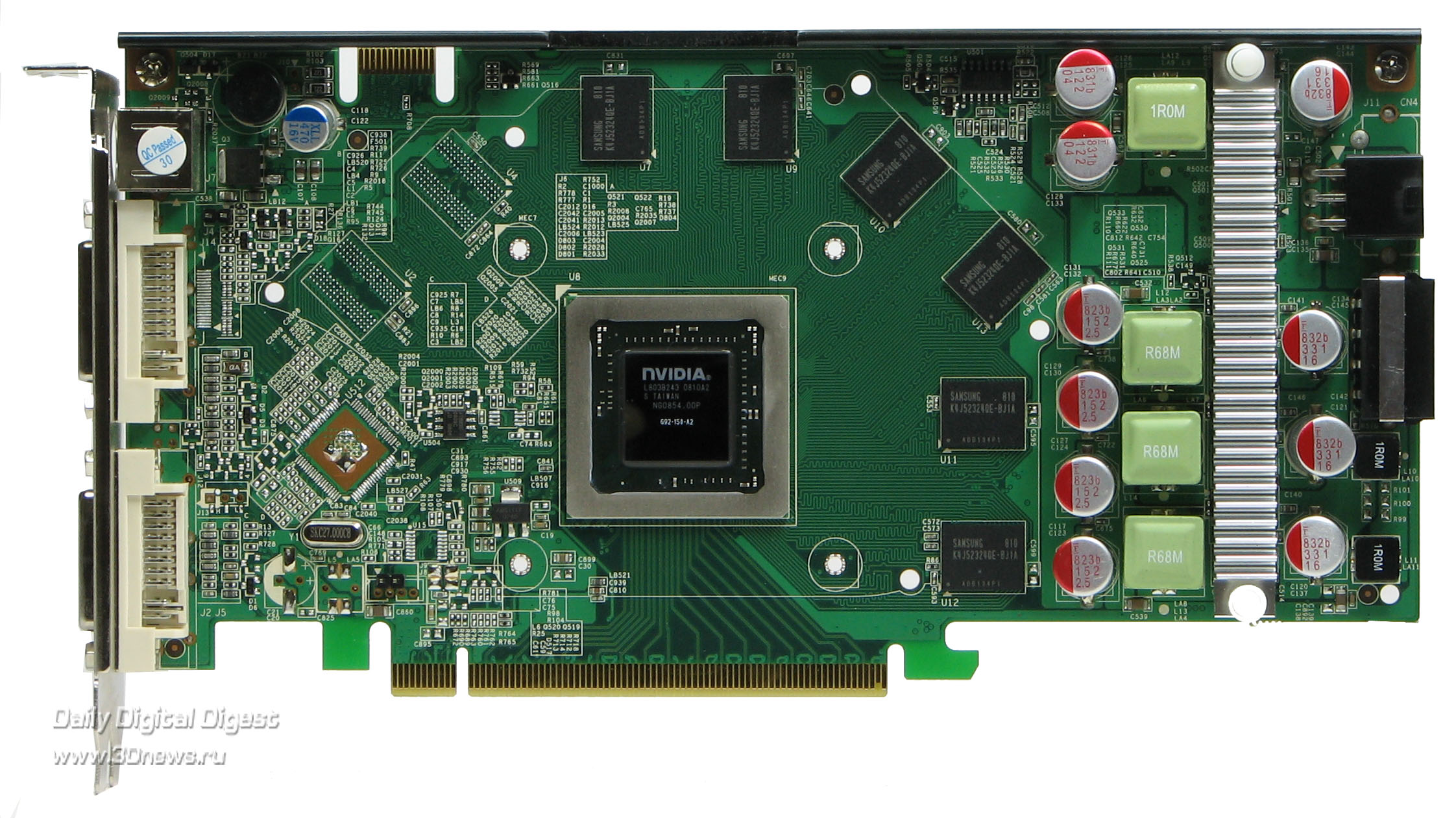

Приветствую, не подскажете на Forsa 9600 GSO есть транзитный вход spdif для HDMI?
как в этой статье http://www.3dnews.ru/video/forsa_9600gso/
Вот тут http://www.3dnews.ru/_imgdata/img/2008/05/29/83952.jpg заметил джампер распаян какой то, но под SPDIF же обычно беленький такой разъем.
Возле ТВ выхода смотрите. Это он? Есть ли владельцы карты?
И сразу еще вопрос, переходники DVI ->HDMI любые умеют аудио передавать? Есть от радеончика...

Регистрация: 16.04.2008
Santer_88
Похож, j4.
Не всегда, например http://www.nix.ru/autocatalog/graphic_c ... _draft.jpg Левый верхний угол J12.
Регистрация: 29.09.2006
Фото: 24
Al71 писал(а):
Не всегда
верно! у меня тоже черный - http://i028...radikal.ru/0906/f9/b0adf2d22a12.jpg
У Форсы и на 9600GT так же http://www.ixbt.com/video3/g94-3.shtml http://www.ixbt.com/video3/images/g94-3 ... ooler2.jpg
