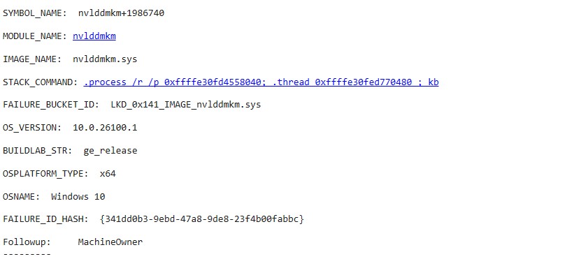

Возникает LiveKernelEvent 141 и LiveKernelEvent 1b8 одновременно, экран гаснет, видяхи начинает на 100% крутить вентили. Чаще в играх происходит, но может и на рабочем столе. ИИ говорит что чаще эти ошибки возникают вместе из за GPU. FurMark жарит ВК, вылетов нет, рандомно в любой игре вылетаю.
141.jpg [ 41.25 КБ | Просмотров: 2698 ]
Ryzen 7 9800X3D
MSI X670E GAMING PLUS WIFI
Palit RTX 5080 GamingPro
DDR5 48GB 6000MHz CL30
PHANTEKS AMP GH, 1000W, Platinum
Fractal Design MESHIFY 2
Gigabyte M34WQ
