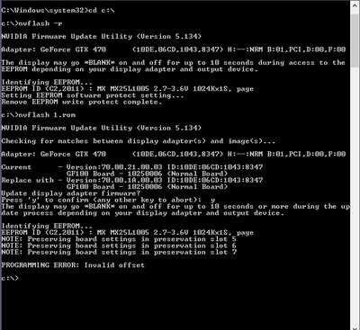

может кто сталкивался, хочу прошить карточку гтх 470 асус, текущий биос 70.00.21.00.03 хочу прошить на 70.00.1A.00.03 скачал этот биос с techpowerup
при попытке прошить, хоть под виндой хоть под досом нвфлеш выдает
PROGRAMMING ERROR: Invalid offset
Безымянный.jpg [ 136.59 КБ | Просмотров: 4055 ]
